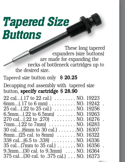

    Вадим, не подскажете, можно ли для снаряжения свинцовых пуль по Вашей методике использовать вот такую вставку от Redding? Насколько я понял, он как раз делает не резкий конус.
