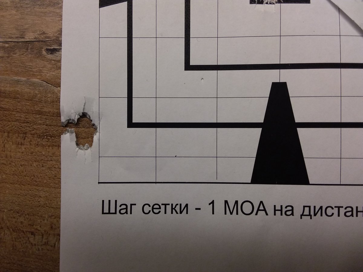

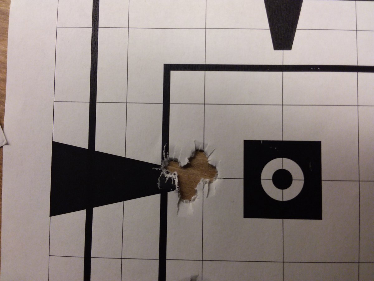

    Вот так свинец должен работать:
    50 метров, но! болт в .308
    IMG-ccb72be9c4bb9da6546a2608f83a20e7-V.jpg IMG-40650af22d4dffe1f680e353b25de1e9-V.jpg

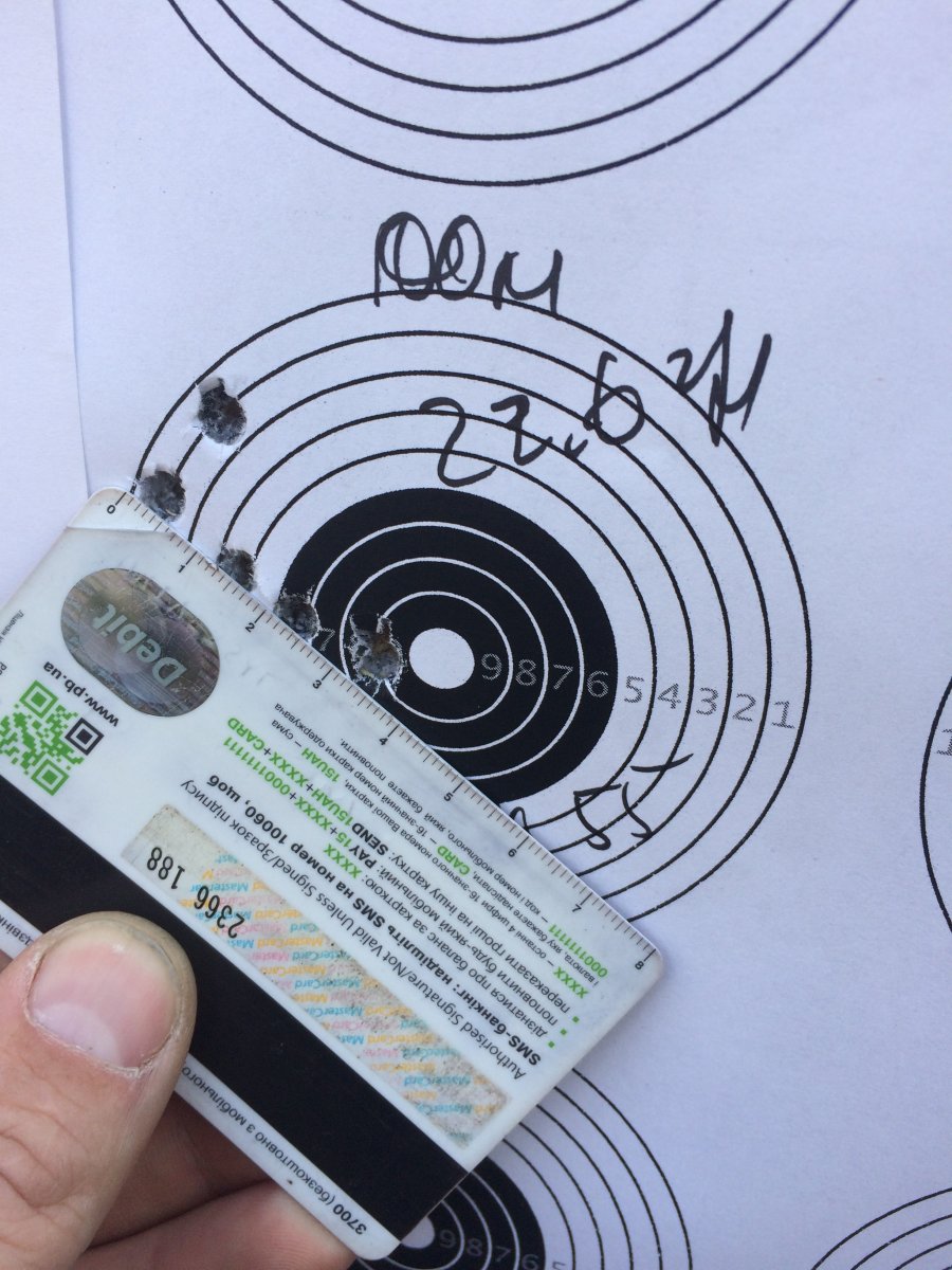

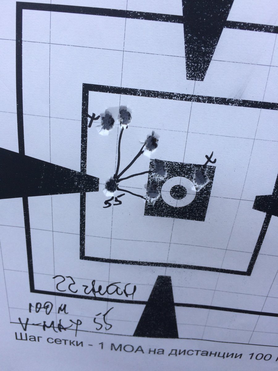

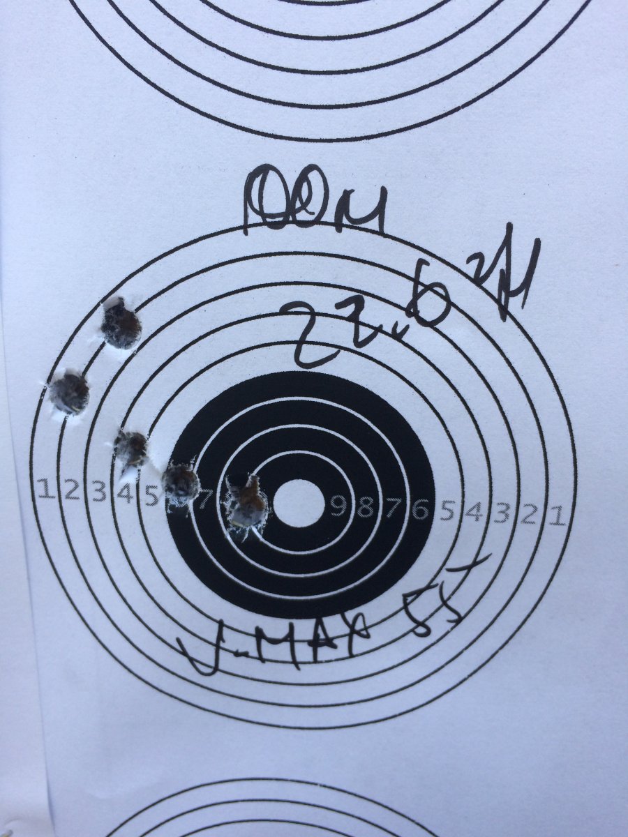

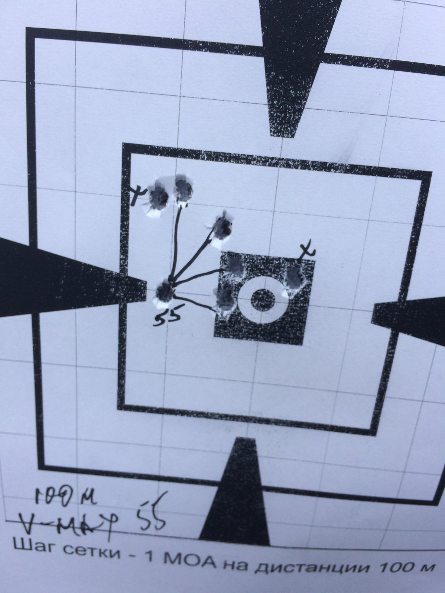

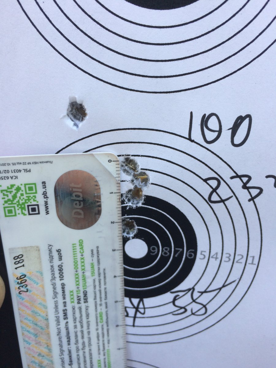

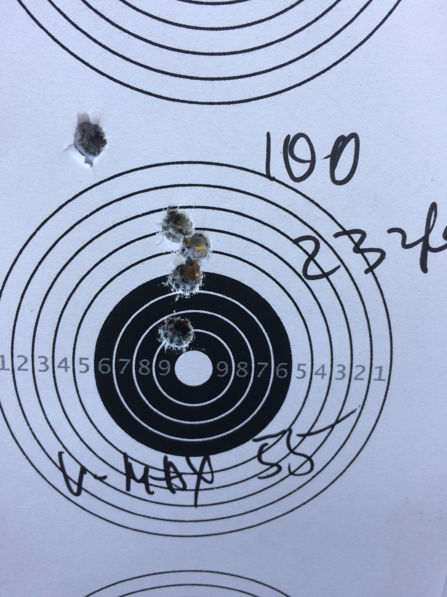

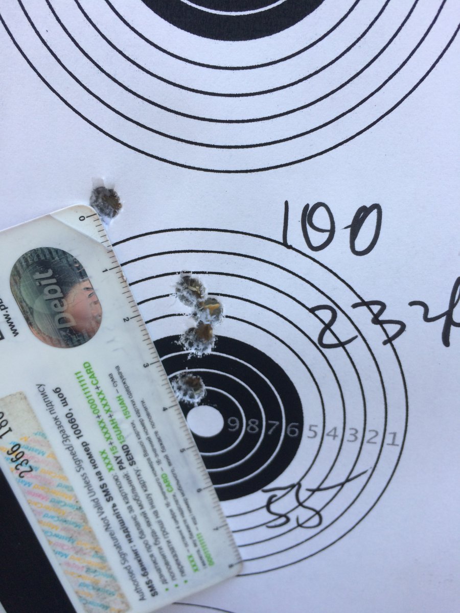

    Добрый день.. запускал Хорнади V-Max 55 грейн. на порохе сснф, капсуль cci sr400. гильза вторичка без отжига.. навески 22 грейн - 825/829 м.с.. 22.6 грейн - 835/845 м.с. и 23 грейн - 860/870 м.с. кучность, фото прилогается. ствол 16" твист 7. оптика 11.5 крат.

    А фото таки не приложилось?

    и самое главное: COL - 2.260
    на сснф с навеской в 1.47 грамм фиочи fmg 55 грейн летит с скостью: не криптованый 925 м/с а криптованый 920 м/с
    это кучная навеска. максимальная была в 1.52 грамм

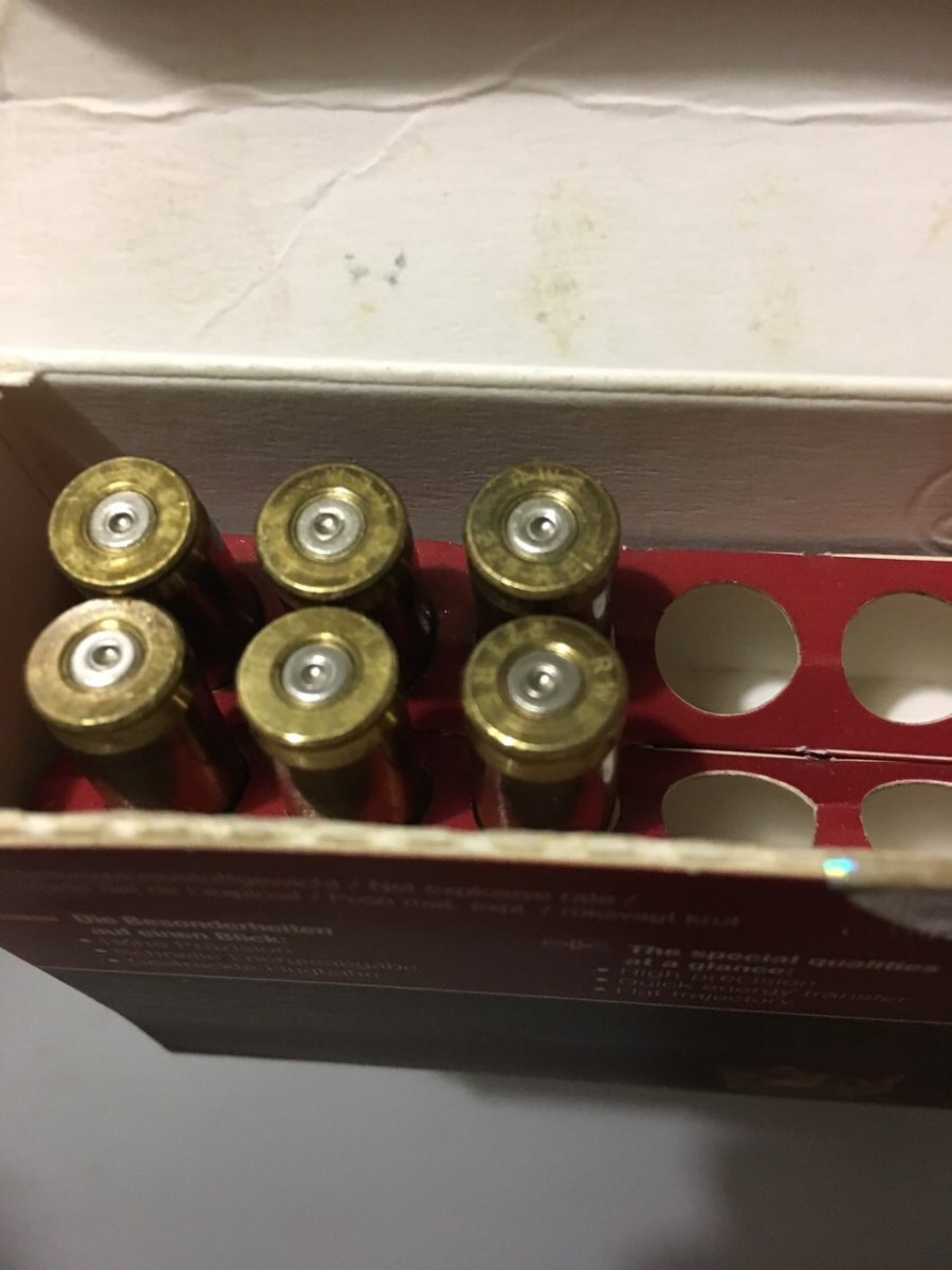

    76F397BE-7923-4CAE-B905-66A04542C96F.jpeg На vv 133 . Навеска 23.1 грейна видны кратеры. Пуля 3.5 гамекинг. Но кучно бля! Чех 527
