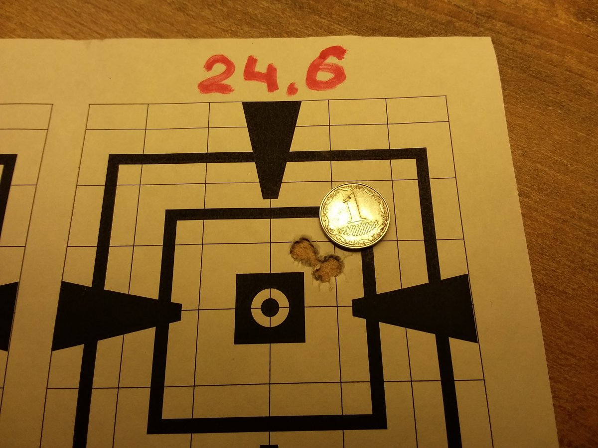

    А 69 гран полетело у меня на 24.6
    Только это 50 метров, на 100 я с 6Х Липерсом нихера не вижу.
