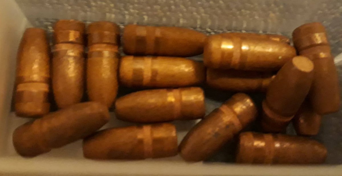

    Колеги кияни, заберіть, може кому потрібні свинцеві кулі 55-ті для експериментів, а?
  13. Wombat
    Wombat Feldwebel
    576
    Это омеднённый что-ли?
    С обычными свинцовыми 55-грейновыми просто наигрался достаточно много уже. Да и лейка есть
  14. POMAH-Lviv
    POMAH-Lviv Leutnant
    2.794
    А що в свинцевих кулях не так?
  15. amitnik
    amitnik Leutnant
    1.636
    Київ
    В мене вони не пішли. Тому віддам
    Sent from my LG-K500 using Tapatalk
