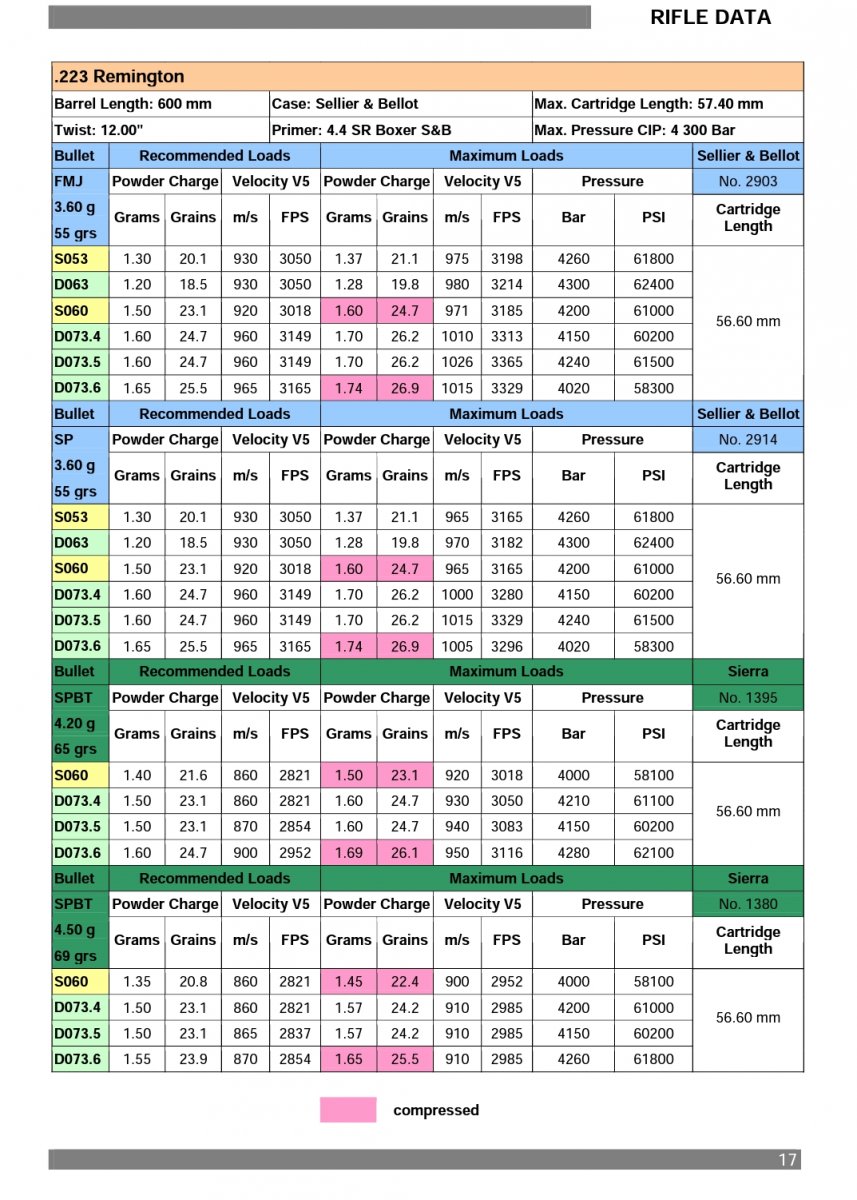

    Надо с Вами на пару взять сотню Сиерры на 69 гран.
    Lovex D73.6 есть.
    Может утешим внутренний перфекционизьм? ;)
    Alex KS та Romel76 подобається це.

    Все дуже прозаїчно, комраде: елементарна аріхвметіка
    Вартість пороху при наважці 1,65г. = 2,74 грн, а 1.2г.=1,99 грн.
    Різниці більш ніж на чверть, а на якості моєї стрільби це ніяк не впливає.

    подкинули мне тут камрады пару грамм IMR4064 с явно провокативными целями :).
    Вот думаю ещё попробовать партизана 62-го на этом порошке запустить, что скажете? Стоит пробовать?
  9. alexapi

    Думаю сгорание будет 80%, вряд ли больше,я на нем 55 гран прикидывал,не вдохновился-снаряжать не стал.Он для .308 хорош.

    Длинна ствола не поможет в полноценном сгорании? Как-ни-как 700мм удочка...

    Поможет,но все равно лучше быстрее порошок. Пробуйте рассчитать в Квике,хоть примерно будете знать.

    Пересчитал,выходит где-то 91% сгорание,и скорость 860-870 м/с.И даже в желтую полосу не зашло..

    Где-то читал, что хорошие группы на Варгете. А он разве не тот-же 4064, только термозависимость лучше?

    Сиерра 69 хорошо полетела из 18-дюймового ствола АР-ки (твист 1/7) на 25,2 грейн Варгета.

    Имхо Варгет уже другое кино,но я пока решил остановится на CFE223,для моих целей удобный порошок.Можно было бы и Ловекса взять,но мне 1 кг не нужен,а с 0.5 кг банки скидки нету..
