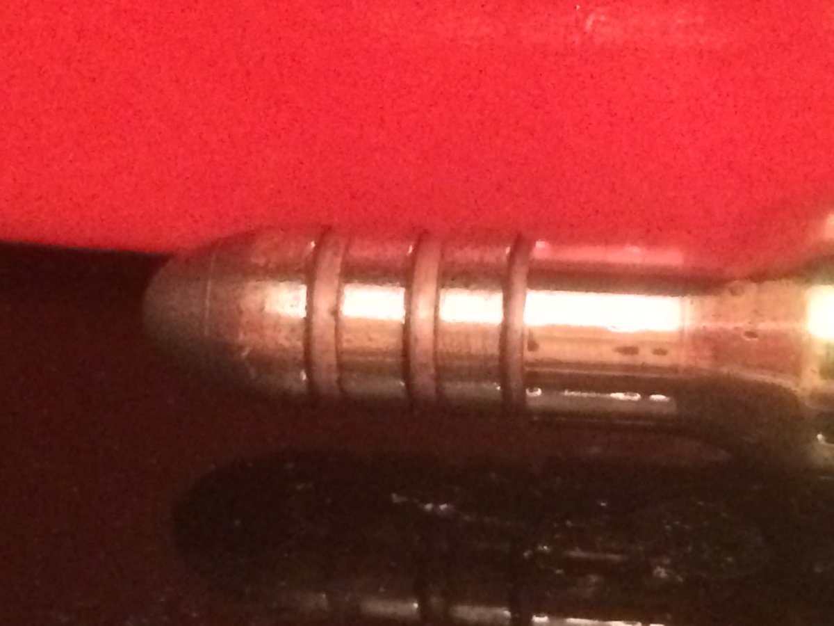

  18. Wombat
    Wombat Feldwebel
    576
    я ща ересь скажу, но работает -- готовый патрон зажал в шуруповёрт за донце, жесткой стороной губкиобхватил патрон, и секунды 3-4 прожужжал шуруповёртом. Результат -- на фотках выше
    З.Ы. Губка лучше чистит если она слегка влажная (не мокрая, а так, сырая)

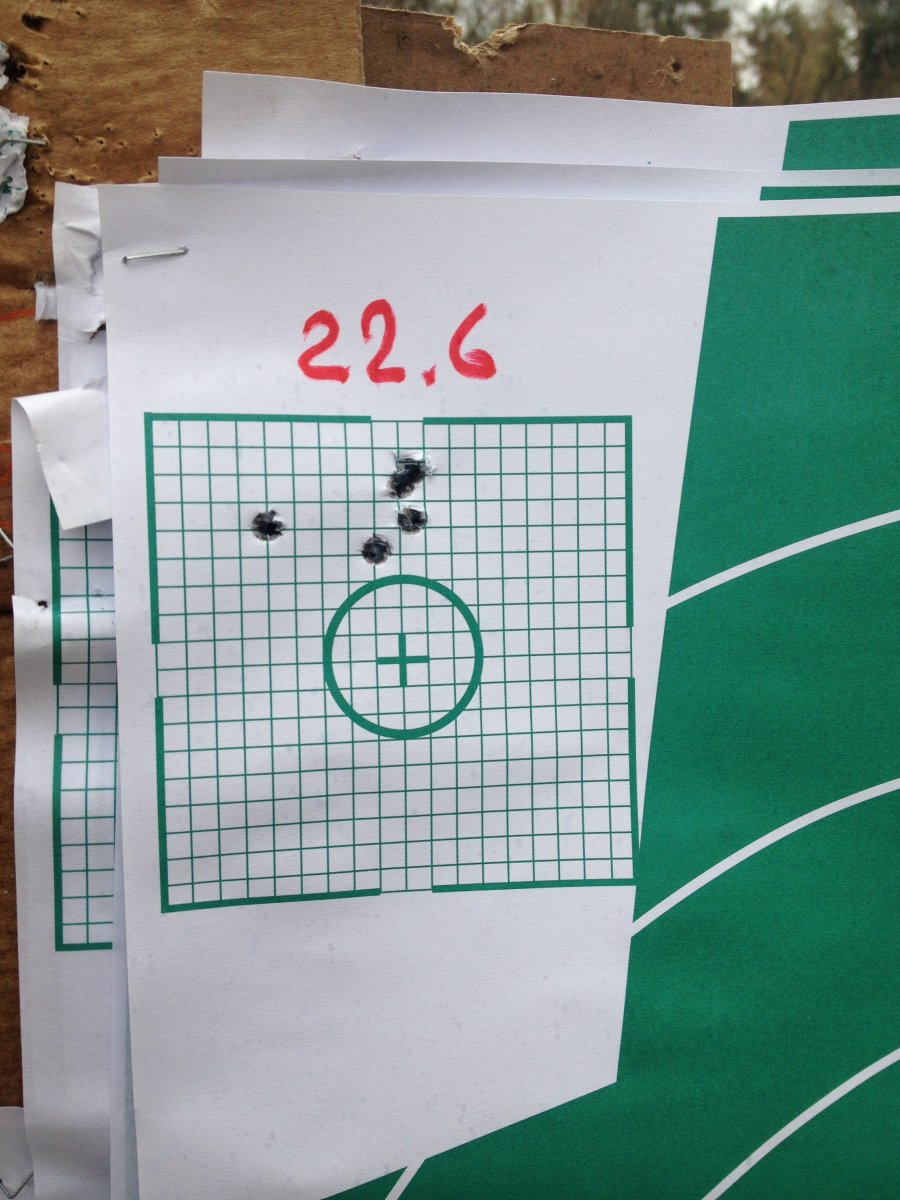

    Провёл ещё серию экспериментальных отстрелов.
    Итог:
    1) ССНФ 1,59 + пуля 62грейна PPU -- явные следы передоза на капсуле. Из 5 патронов на одном капсюль выбило. Для себя решил -- граничная навеска.
    2) ССНФ 1,56 + пуля 62грейна PPU -- можно стрелять и искать нормальную полку в этом районе (из 5 выстрелов собралось около 2-х минут)
    3) ССНФ 1,53 + пуля 62грейна PPU -- как-то раскидало кучу минуты на 4-5 примерно. хз почему.
    у всех патронов длинна 57,2мм. Твист ствола 9, п\а Вепрь.
    Romel76 та amitnik подобається це.

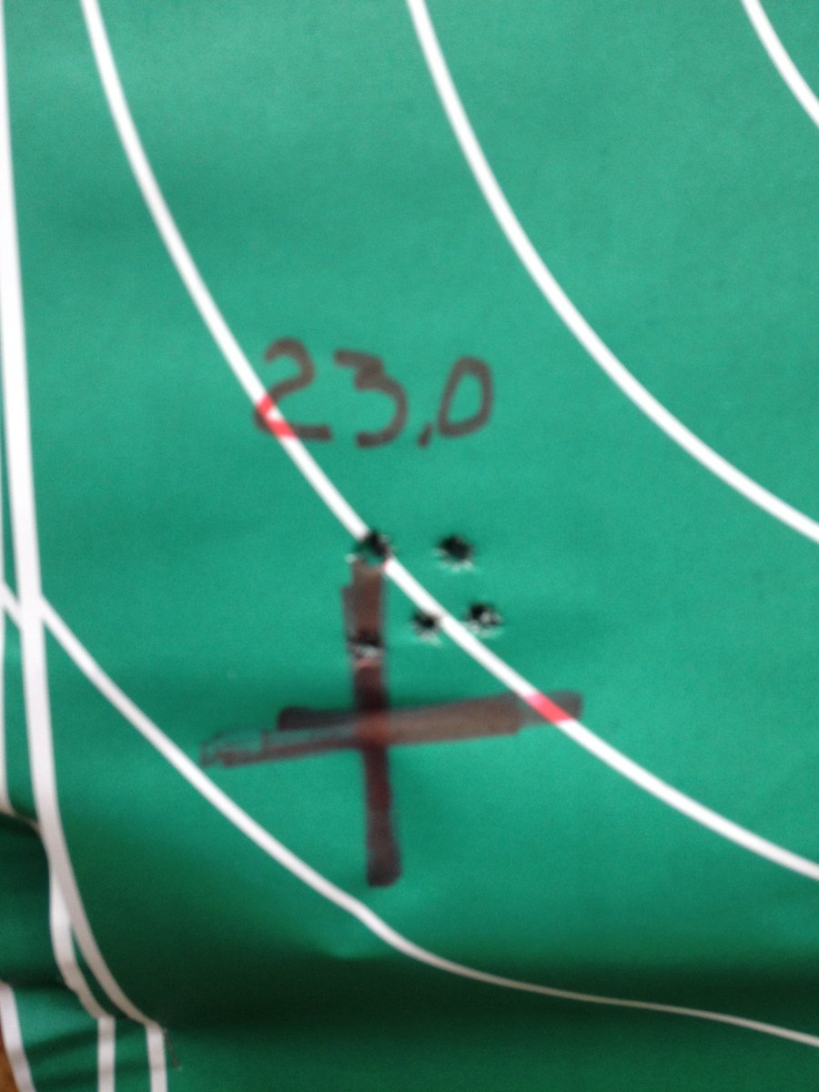

  25. Александр_13
    Александр_13 Stabsfeldwebel
    2.057
    Вот, что смог вытянуть из партизанов 62 грана на шостке .308
    50 метров, лучше не выходит.
    DPMS Oracle 9"
    Romel76 подобається це.
  26. Wombat
    Wombat Feldwebel
    576
    Да, примерно такой-же результат у меня вышел на 1,56грамма. Я думал что можно попытаться вытянуть лучше, но после вашего поста, сильно сомневаюсь :( .
    Интересно, на других порошках эта пуля может показать лучше результат?
