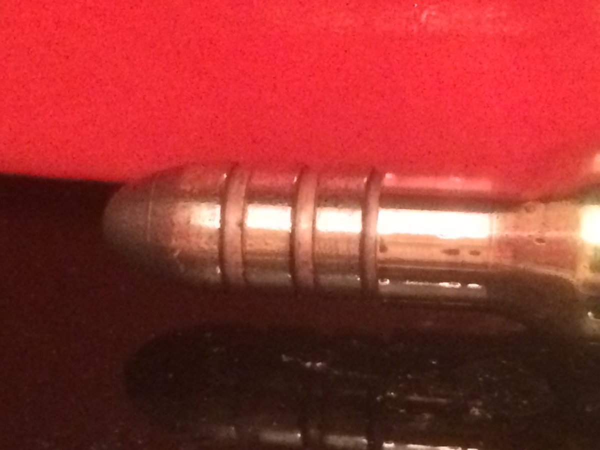

    Вадим, вот я не уверен насчет полимерного покрытия. После снаряжения сотни этих пулек на руках следы свинца, как обычно. Так что я теряюсь в догадках.

    бытует мнение, что если пуля с газчеком, то освиноцовки ствола нет. Газчек не дает освинцовке появится.
    У меня после пуль с казчеком реакция размеднителя имеет место. Т.к. в стволе медь от газчека. Газчек идет четко по нарезам и полям нарезов. Если есть медь, то где быть свинцу?
    Окончательных выводов не делаю. Физику процесса еще изучаю
    Был у меня опыт гальванического омеднения свинца. Процесс не сложный. Если все таки найду освинцовку, может быть попробую омеднение.

    А чем хвастаться-то? Хомяк утащил в нору хороших пулек, имеет планы на ещё ;) Про то, как летают пока сказать сложно. Стреляли с рук и штатной механики. Кучу собрать не пытался, но после Лиишек без газчека разница разительная. Там прямо видно было как их разбрасывает, а с этими - ни одного прилёта "не туда" не было, шли как дети в школу.
    По навеске - пока постеснялся, и положил 1.25 Маузера.

    да я уже тыщу лет не знаю что такое освинцовка-газчек помогает в этом и твердые сплавы-пару дней назад тяжелую свинцовую пулю запускал на ловексе- даже на высоких навесках, когда пулю на полметра разбросало по мишени-ничего не освинцевалось.

    Вот экспериментировал с омеднением 66гр с газчеком, на них какое-то покрытие пришлось вытирать потом медь легла, и то там где тер потом полернул тряпочкой, ещё не стрелял но есть по 5 с одинаковой навеской с медью и без.
