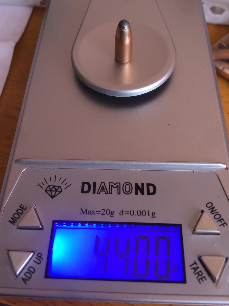

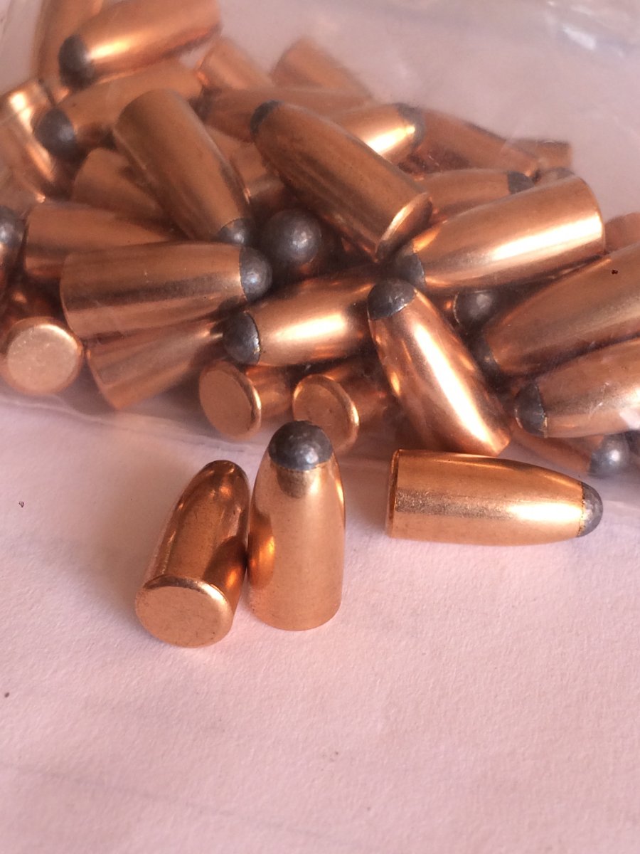

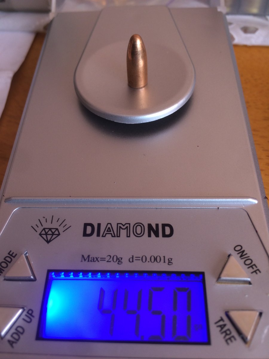

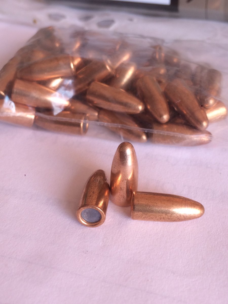

    19BAC2C8-E5BC-4F4E-941B-B55A26EA1F39.jpeg 724496C7-A740-4830-857A-4B4897043C53.jpeg 1A175696-7DEF-4B70-9D17-39B64FBCD859.jpeg 7D5334DA-9778-43E4-9C8D-4710E6D95F12.jpeg Увожаемые знатоки и практики кто запускал sp 44гр и fmg 44.5гр ?
    Есть небольшое количество таких пуль, очень качественные и практически не отличаются по весу, подскажите кто имел дело, с ув ...
    Александр_Одесса подобається це.

    А де брали і скільки коштують?
  11. Гриша Левша
    Гриша Левша Feldwebel
    904
    По 5 и 5.5 гривен один увожаемый человек поделился...
    Миша Москалец подобається це.

    Вітаю.Я думаю що ці пульки мали б добре піти для БАРСА в калібрі 5.6*39 хоча в нашому 223 також підуть на ура .
    Гриша Левша подобається це.
