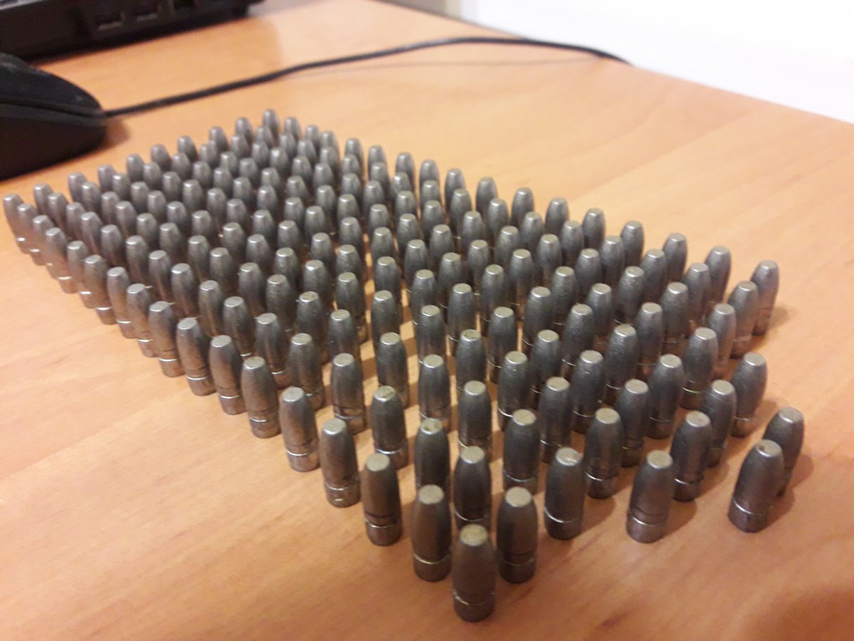

    Меднение свинца, в нашем случае альтернатива газчекам и оболочкам...
    toz632 подобається це.
