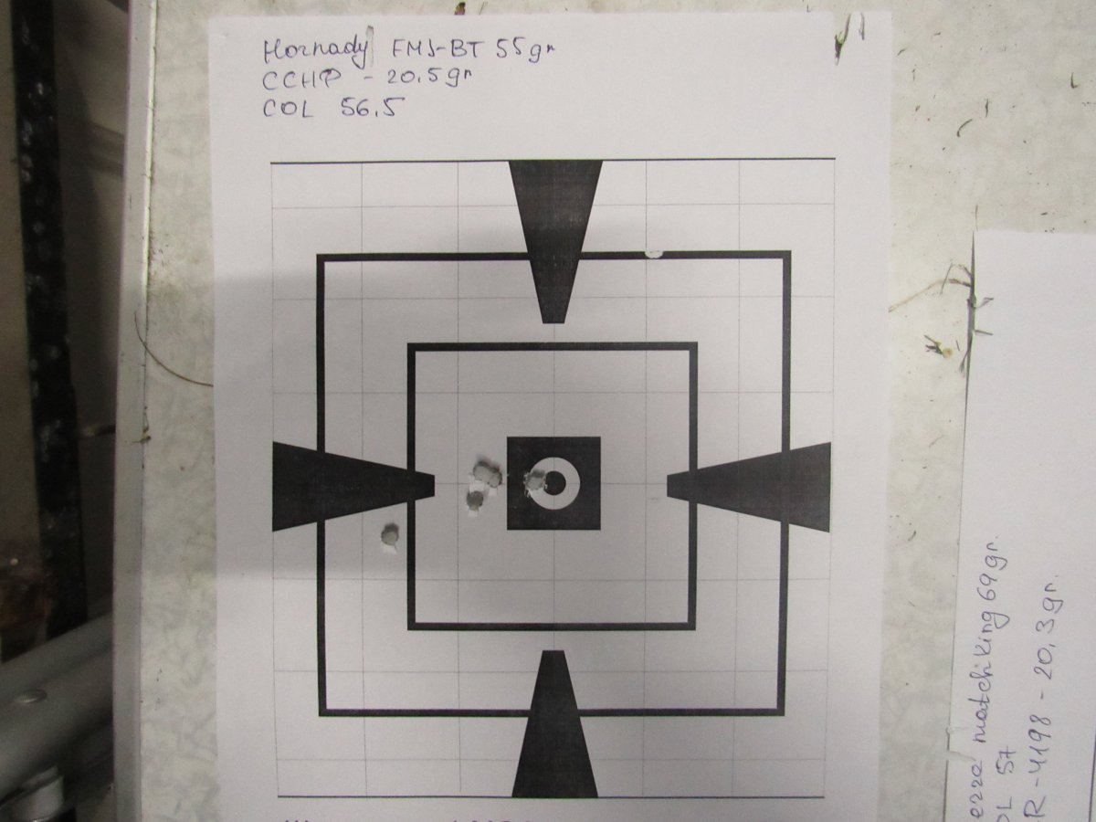

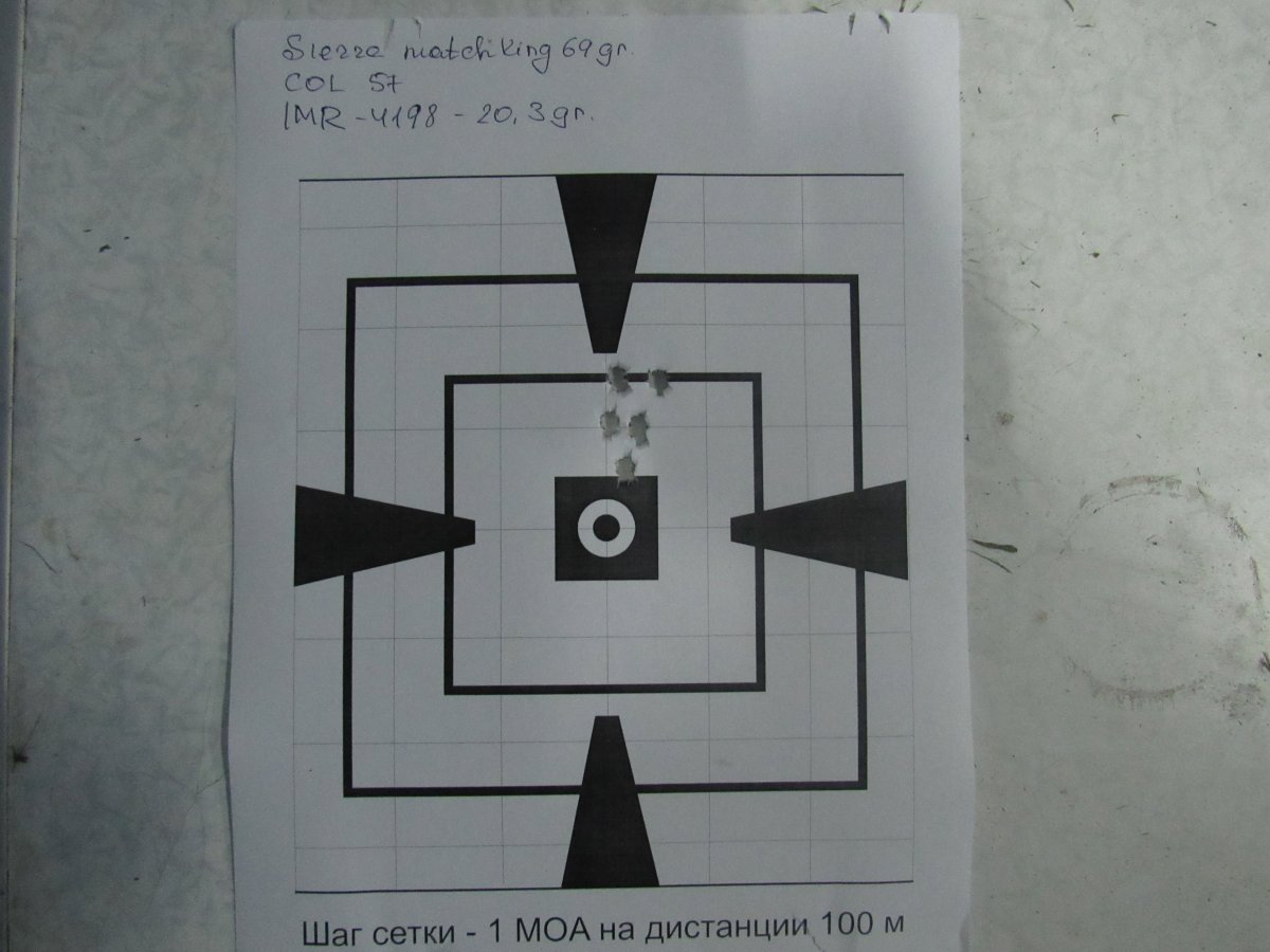

  17. Hoton
    Hoton Stabsgefreiter
    450
    Дніпро
    Yonderboi та AndreiB подобається це.
  18. Yonderboi
    Yonderboi Stabsgefreiter
    325
    Ukrainë
    На ФМЖ БТ - отрыв, это холодный выстрел?

  24. Yonderboi
    325
    Ukrainë
    100m (AR15)
    speer tnt hp 55 grn.
    vv135 24.0 grn.
    COL 2.25+
    P.S. отрыв из-за адреналина (5-й выстрел) просто не ожидал такого сам от себя, вот и дернул спуск.
    AndreiB, AVN, Unnamed Player та ще 1-му подобається це.
  25. romka.az
    romka.az Stabsgefreiter
    252
    Ствол 14,5" 1:7
    ССНф 1,56 гр
    Fiocchi 55 грн
    100м - 1,5 MOA
    300м - 1,5 MOA
    doss та AndreiB подобається це.
