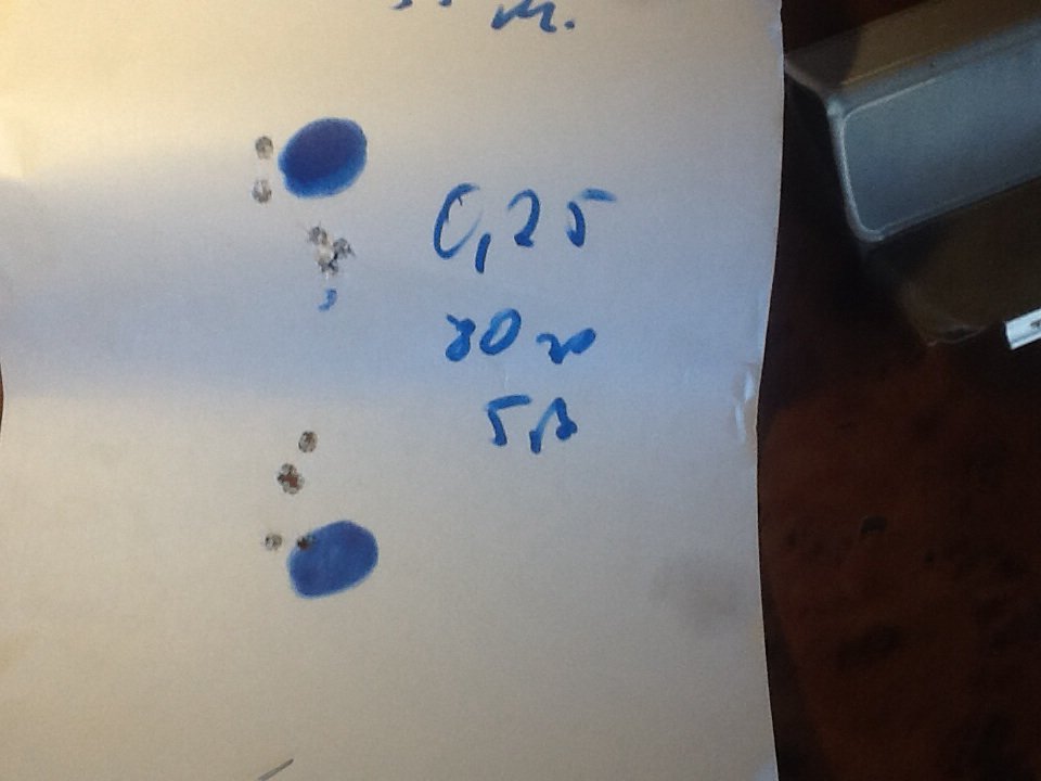

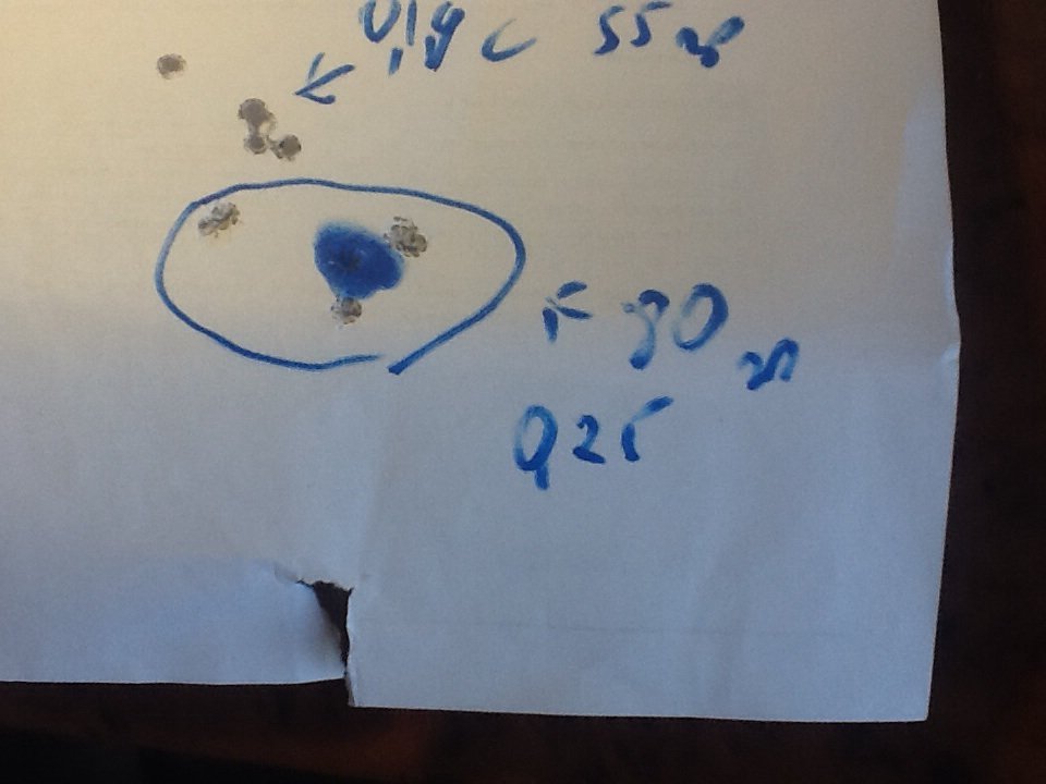

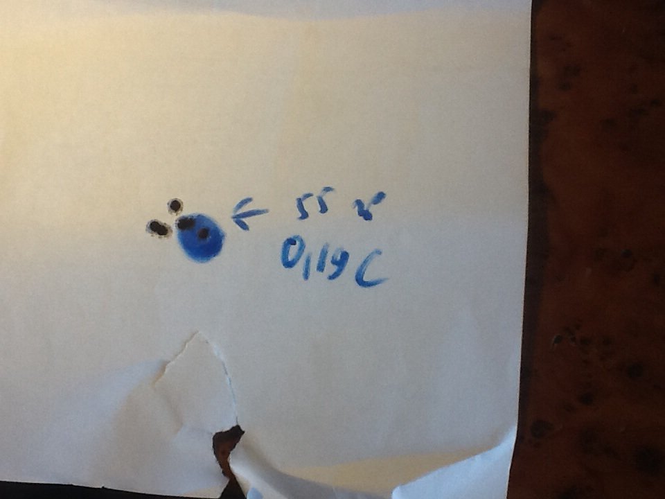

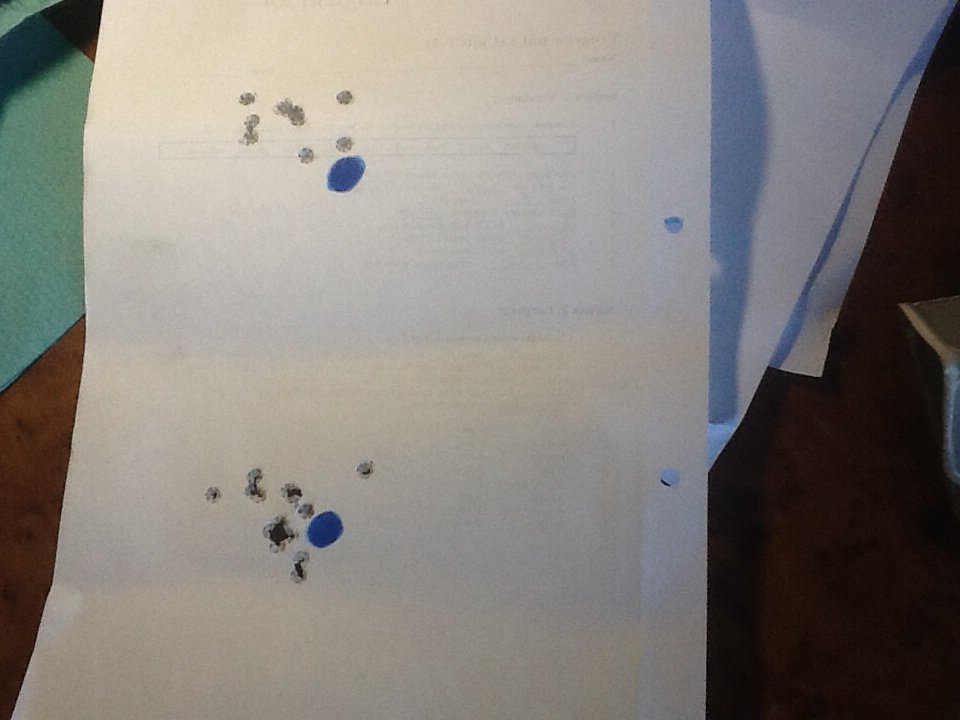

    Та шо там отоот мелочицца- нашел у себя еще одну дистанцию, но стрельба только абсолютно бесшумным патроном ибо на улице- 55 грайн 0,19 сокола коал пох дистанция 55 м. А вот 80 грайн не так полетела - 0,25 сокола ей не годится- надо снижать. Расстрелял за выходные полтыщщи патронов потратив на них в три раза меньше чем на мелкашку. Теперь думаю а нах мне мелкан? А продать жалко потому что бронзовый и ковбойский))

    А это 80 грайн-может быть я плохо тянул спуск-снижу навеску до 0,22 и буду продолжать. Из всех свуков только звук хаммера по ударнику и шлепок пули об мишень. Скорость легкой пульки-290-300мс. Можно еще заморочиться рассперливанием капс отверстия до 3 мм- но не вижу смысла ибо сокол сгорает весь без копоти. Моя китаянка на время певратилась в болтовичок- но перезаряжаю быстро. Мой тир изза перестановки сократился до 35 метров но можно и сверхзвуком стрелять было, а тут только дозвук ибо замкнутая территория и эхо оч сильное.

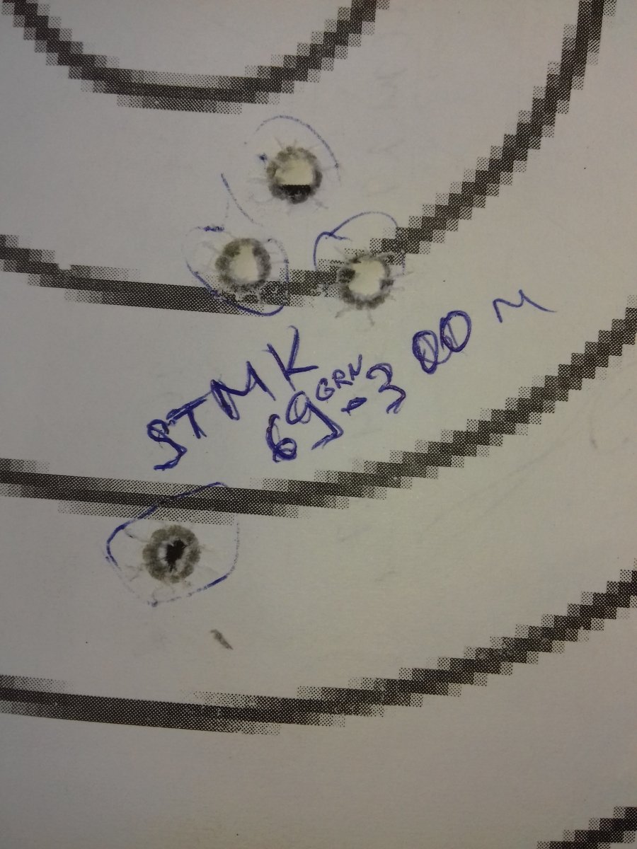

    Пострелял перед праздниками, пробовал 300 м. Пуля сьера тмк69, вт24.3, гильза лапуа 9 цикл , ссі400, коал 60.7 попробовал(в магазин не лезет, затвор закрывается норм)
    В гонге 3 попадания, остальные от мелкана. И фмж 55 хорнади попробовал. 26 вт, кол 57. Прилетают примерно одинаково с 69. И на 100 и на 300.
    Romel76 та Александр_Одесса подобається це.
  10. trubik1979
    trubik1979 Stabsgefreiter
    563
    Харківська область
    Здесь 4 , 5-в гонг.

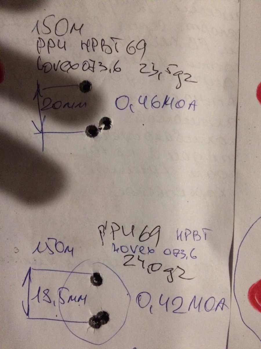

    Неплохо. Длинна собранного какая, что за ствол? Я брал на пробу 69 ррu но порох вихта, так и не скучковал. Твист 9 ствол 20". На ловексе 073.6 скучковались при 23.5 сценар 69 но температура -12. При + 15 куча расползлась.
  24. alexkils_83
    alexkils_83 Stabsgefreiter
    727
    Харків
    Довжина 59,0мм, у нарізи не ліз. Ствол Саваж 10, твіс 9", довжина 22". Планую відстріляти наважки 23,5 і 24,0 по п'ять, результати напишу.
