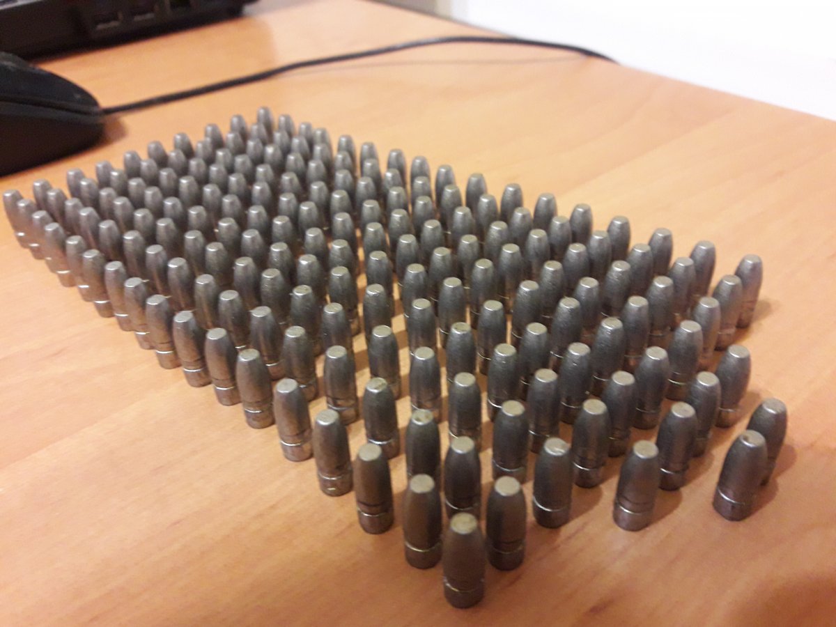

  25. Александр_Одесса
    Александр_Одесса Leutnant
    1.072
    Одесса
    Темка чутка застыла, хочу разбавить её вечерним фото. Я себя убеждаю что так смазка Lee лучше сохнет :D
    igorzoloto28 та Romel76 подобається це.
