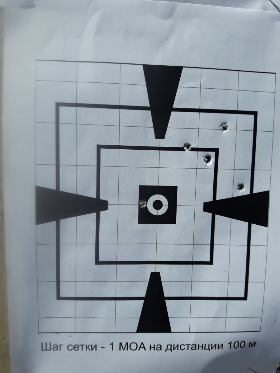

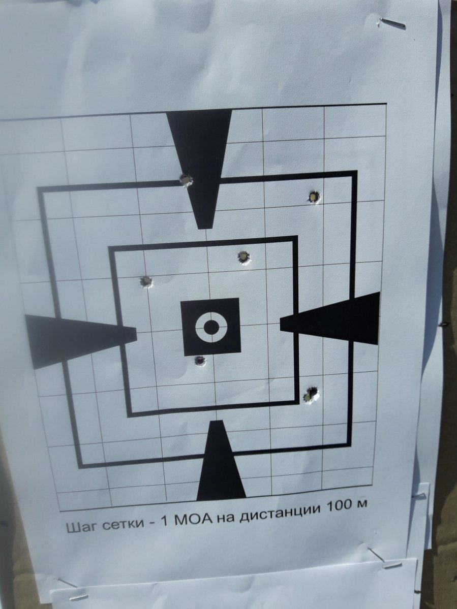

    В субботу проверил свинцовые пульки по рецепту Вадима.
    Капсюль CCI 400, порошок Маузер 1.02 грамма, пуля Lee 55. Посадка - старался сделать 56, были сложности и некоторая неравномерность.
    10 пуль от Вадима с колпачком, 10 лил сам, без колпачка в смазке Lee.
    Ствол - Норинка 14.5, твист 9, глушитель.
    Скорость пуль 505 - 520.
    Дистанция - примерно 55 метров.
    Очень сильный порывистый ветер слева, лёжа. Результат откровенно плохой, но я очень доволен. Что-то уже есть, и есть куда его тянуть.
    Пули без газчека:
    Пули с газчеком:

    Странно что такая низкая скорость.. Блин может я что напутал? Посеял блокнот со старыми записями, а на мишенях не писал какая скорость(( надо будет перестрелять навески с разными порохами

    Да, у меня тоже на 16 дюймовом стволе скорость на маузеровском порохе 1.00 грамм и свинцовой пуле Лии - 537, 553 м.с.

    Просто первая партия свинца что я делал на ССНФ - там так раскидало, что у голове не умещается. А здесь хоть в лист прилетело. Еще грешу на очень сильный ветер, на безветренной погоде повторю.
    А скорость - невелика беда. Выстрел по цене мелкашки, точность правда пока хромает, но до ума думаю доведём!

    У меня пока кучность порядка 10 см на 100м, продолжаю искать что не так делаю. Сегодня снаряжал - думал попробовать посадку как Вадим писал - расширять дульце 223 расширителем от 308 - но у меня в 308 расширитель не как у Лии с плавным переходом, а ступенчатый - не подходит. Пробовал расширитель от 223 по второму разу гонять - почти не расширяет, так что по прежнему использовал универсальный расширитель от Лии, сделал навески от 0,9 до 1,05 маузеровского и 0,85 и 0,90 ССНФ, попробую ещё раз отстрелять. Вопрос с перезарядом решил вытаскиванием грузиков из буфера отдачи.

    Как по мне для тренировочного свинца кучность уже хороша. Это с газчеком? Какие-то ухищрения при снаряжении?

    ну у меня на сотню тожекучность в 5-7 см идет-тут уже недостаток скорости и аэродинамика пули имеет свой фактор. 50-70 м хорошо летит-а на сотку хоть усрись(( но та же фигня была и с тупоносыми оболочками-на 50 м пуля в пулю летят а на сотку 5 см собираю- видать аэродинамика пули уже плохая. Остроносая 80 грайн ведет себя получше причем гораздо- но чую я что маузер коп быстроват для нее-летит с него только на низких скоростях хорошо. вчера накоротке испытывал дозвук 80 грайн на 0,25 сокола-автоматика не работает а вот с пяти метров 2 мм сталь пробивает и делает это почти безшумно-завтра хочу на полтос сьездить повалять дурака с безшумным выстрелом))
