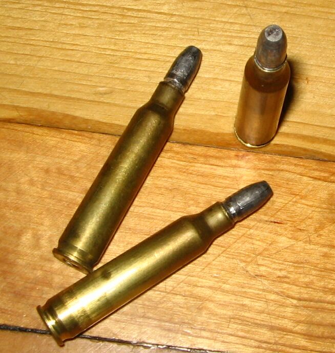

    Отстрелялся с уменьшенным весом буфера. Вес буфера с 3 железными грузами - 84 грамма, без 1 железного - 62 грамма. На 0,95 маузеровского перезаряда не было, но гильзу выбрасывало, на 1,00 грамма - перезаряжало 100 процентов.
    Также пробовал навески 0,95 - 1,05 ССНФ, там перезаряд был уже на 0,95 грамма, но кучность хуже чем на маузеровском.
    Во всех случаях гильзы падали назад - то есть и такого буфера много для свинца, нужно ещё уменьшать вес.
    Посадка пули, как я описывал последний вариант - слегка расширить дульце Лии-шным экспандером(или сами сделайте любой конус подходящего диаметра), лучшая из всех что я описывал, рекомендую. Кстати, в 308 для болта со свинцовой пулей я давно такую посадку использую, там точность 1-2 МОА стабильно.

    На фотке 55,7 мм, сегодня пробовал 56,5 мм - тоже нормально идут.

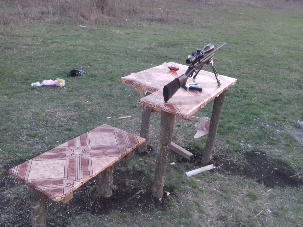

    Пора, не спорю. На 23.5 при минус 10-15 хорошо. А потеплело и расползлась кучка. Вверх лез чтоб узнать где предел, в теме об альтернативных порохах советуют 940-960, если гильза не заполнена по максимуму получается нестабильным заряд. Поэтому и пробовал снаряжать прям на стрельбище. Одна гильза, и после каждой навески замер проточки.Соорудили столик для удобства. Если варвары не спалят.

    ХРИСТОС ВОСКРЕС!Камради поділіться опитом--в кого які кучки вдається зібрати на бульках нашого Майстра лінійка в нього широка від 40--до 80гр.https://reibert.info/posts/9617440/ бо в мене пока не получається зжати кучі менше мінути ствол 22" твіст 8 болт капс фіочі тонер ВТ свіжий гільза S|B.
