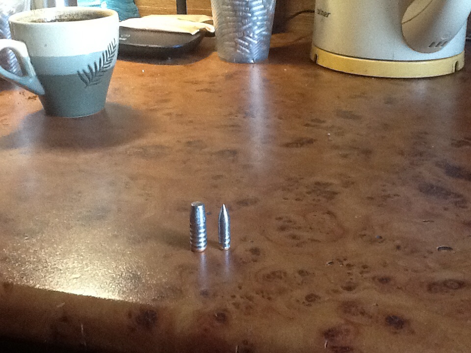

    Я обычно сажал пульку на длину 54 мм а потом начал на 55,5- думал, что будет слабо держаться и не давать нужного давления- ан нет-пальцами не выдернешь и давление в норме-перезаряд работает. Еще у меня подозрение, что у вас на моссе буфер тяжелее- в таком случае, нужно будет больше газов для его работы. Но даже не знаю. Но скажу вам так-пока я не начал подготавливать гильзу-что я только не делал-приемлемые кучности я получил только по этой методике.

    Надо проверить свою длину патрона, я пока сажал с тем же положением посадочной, что и для оболочки Фиоччи - с оболочкой длина была 57 мм, а вот со свинцом гораздо меньше... Может, как раз в этом отличие?

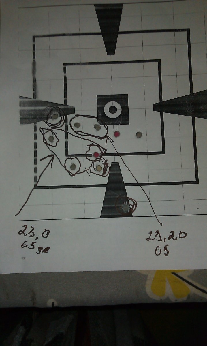

    На вихідних їздив постріляти.. Вийшло отак. Вибачайте за якість... Дистанція 100 м. Обведені окремо - перша серія з 3 пострілів, пуля 69 навіска 23.00. Наступна (більша) пуля 65 гр., навіска 23,00. Менша обведена, пуля 65гр, навіска 23,20. Серія з 3 пострілів ( правіше пуля в пулю).

    Вот ещё один рецепт посадки свинцовой пули в 223 с длиной патрона 55,5-56 мм - Лии-шным экспандером чуть-чуть расширяем самое начало дульца, посадочной матрицей садим пулю. Все.
    Проклацал патроны из магазина в патронник и выброс обратно - ни один не застрял, все подается и выкидывается нормально. По отстрелу отпишусь уже после выходных, для перезаряда разобрал свой буфер отдачи - там было 3 железных грузика, убрал пока 1, проверю навески 0,95-1,05 маузеровского пороха на перезаряд, раньше с 3 грузами и длиной патрона порядка 52 мм не перезаряжало.

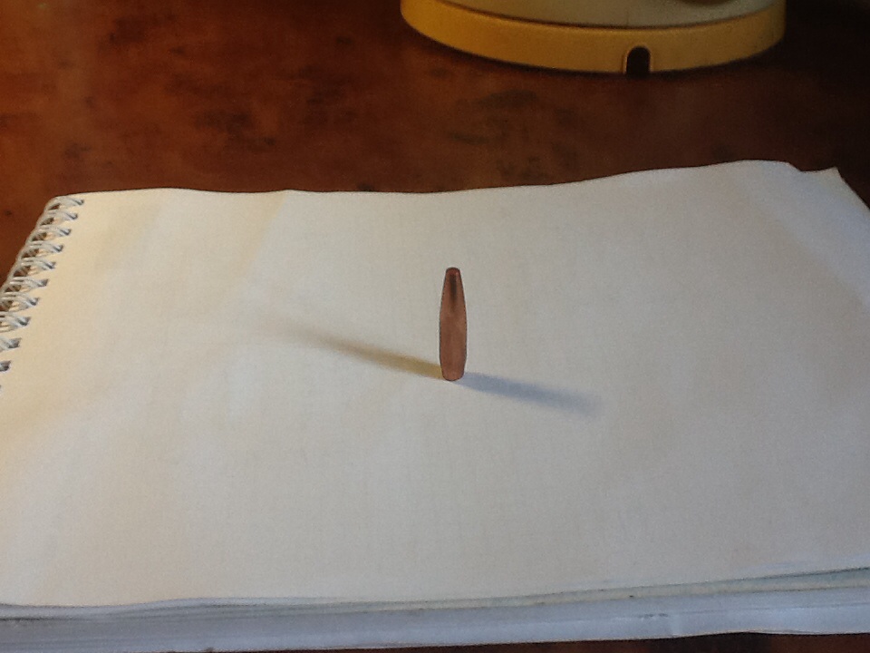

    Кто подскажет - 75 грейн хорнади, 9 твист (вепрь супер) реально запустить более менее кучно на ВТ ?
    Я понимаю что твист не совсем тот, но может быть кто то имеет опыт?

    Дивлячись для яких цілей, якщо мисливських, то думаю що можна. Я з Marlina x7 з 9-м запускав заводський патрон на 100 м. 1,5-2 моа.

    А вы пробовали запускать? в вашем твисте она не стабилизируется, от слова никак :(

    Я пробовал- 1,57 вт с диким хрустом, пуля хорнади 75 грайн с пластиковым носиком который пришлось обрезать, коал максимально 57,5, тряски с бубнами, молитвы, даже сорокауст за здравие поставил-кароче кучность в ладонь из семи выстрелов на сто метров и не просто там не так спуск нажал и оторвал-просто оно не стреляет и все. Даже линейку н прикладывал-впрочем какая никакая охотничья кучка есть, а на полтос будет лучше-пожтому можно и стрельнуть. Пули оставил для охоты на зомби накоротке ну и на черный день))

    Вот такую пулю для 9 твиста точно покупать не стоит)) кстати а вот вт в таких навесках сгорает весь и ствол после него чистый несмотря на 14,5 ствол
