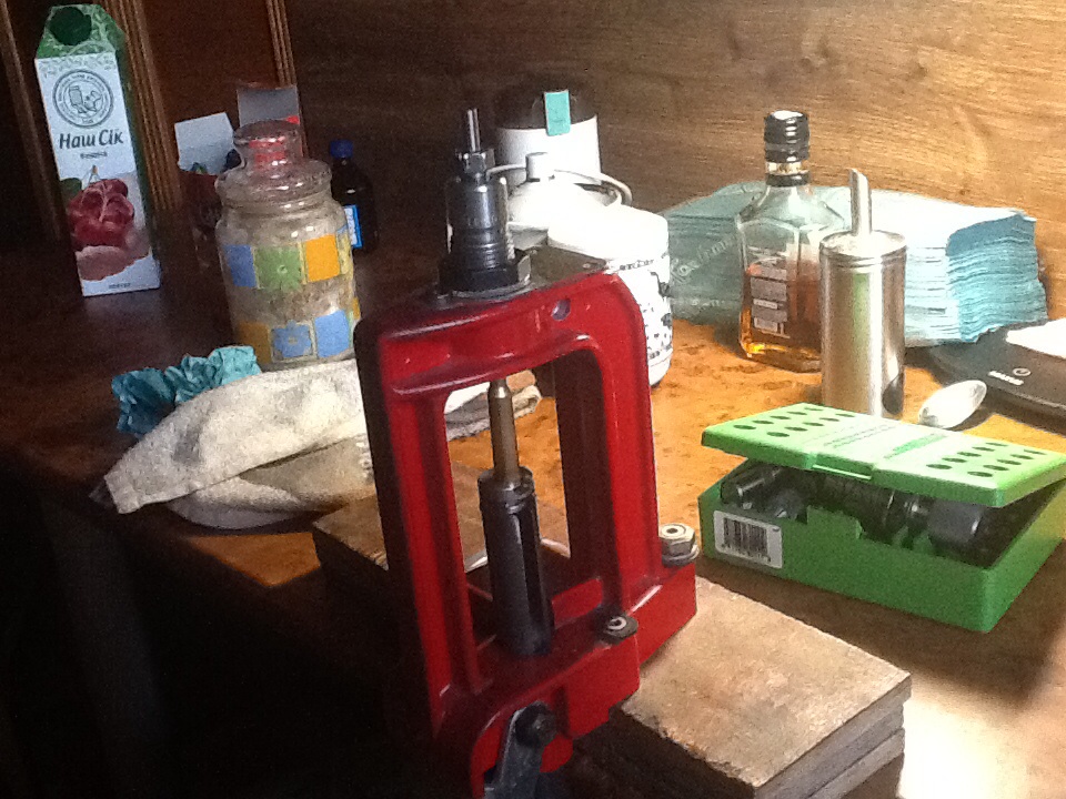

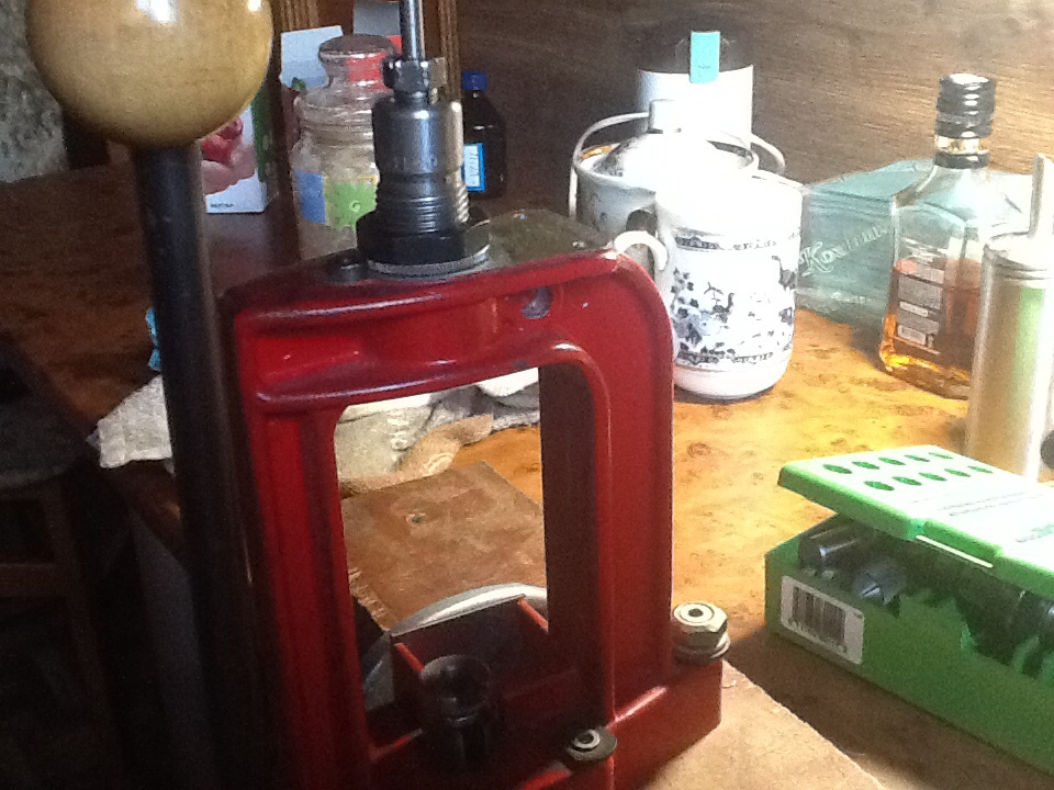

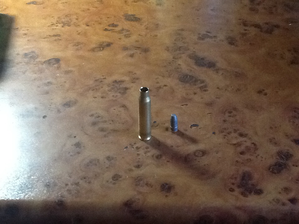

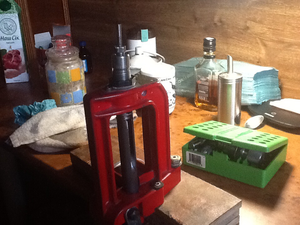

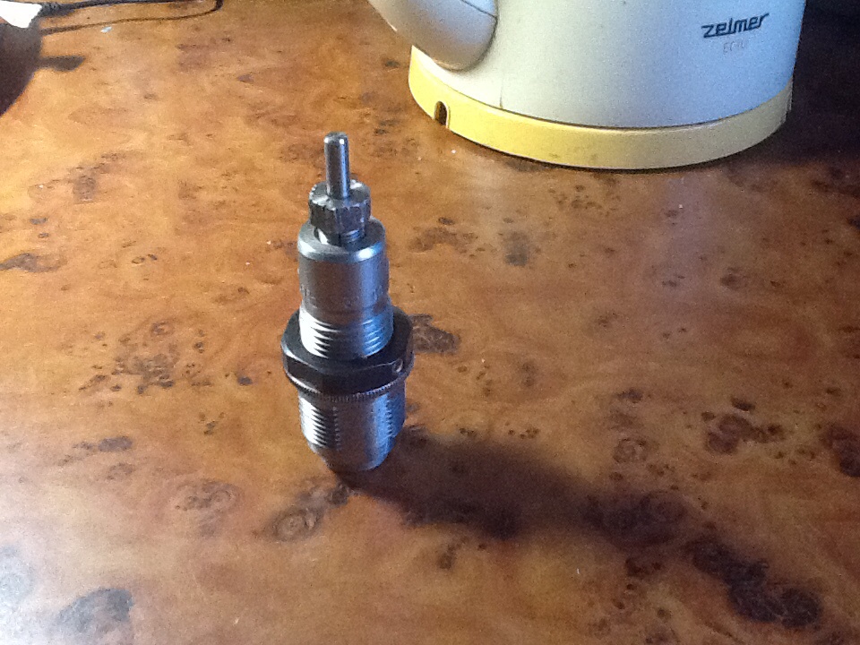

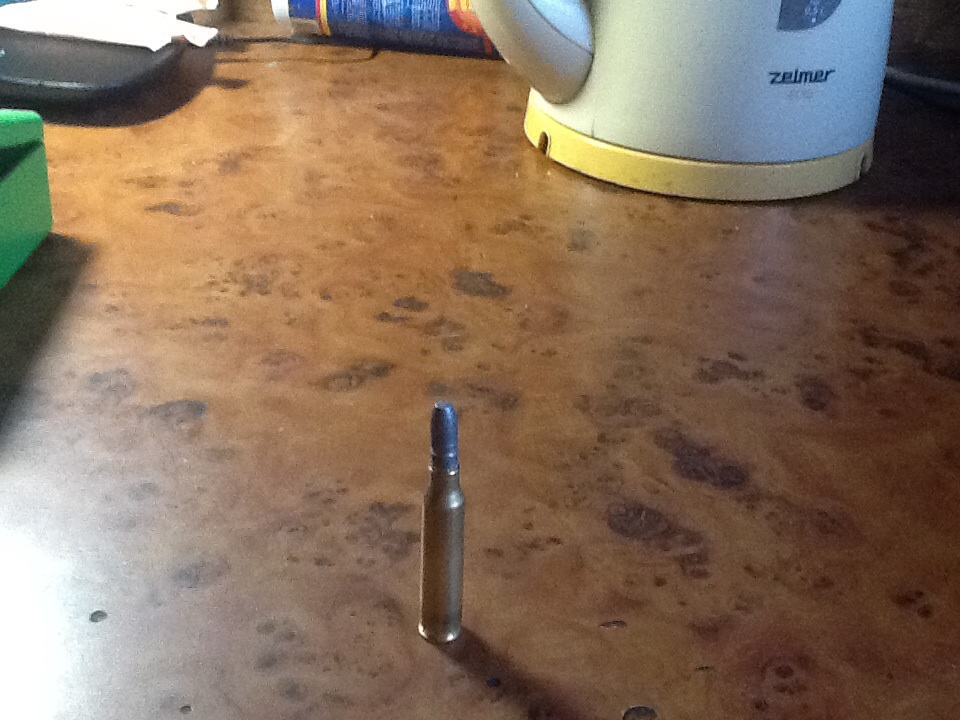

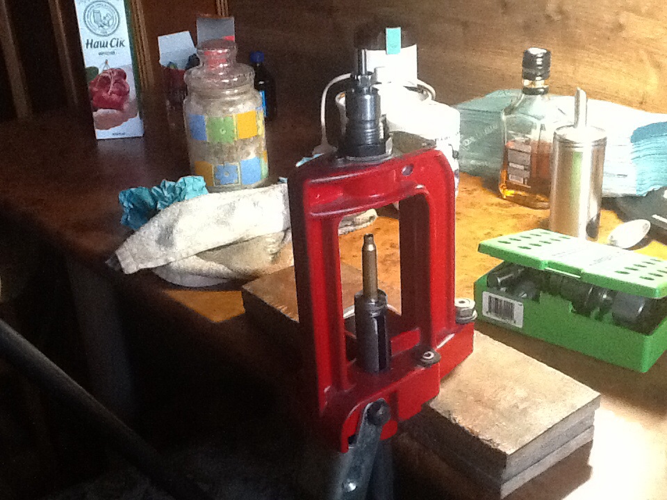

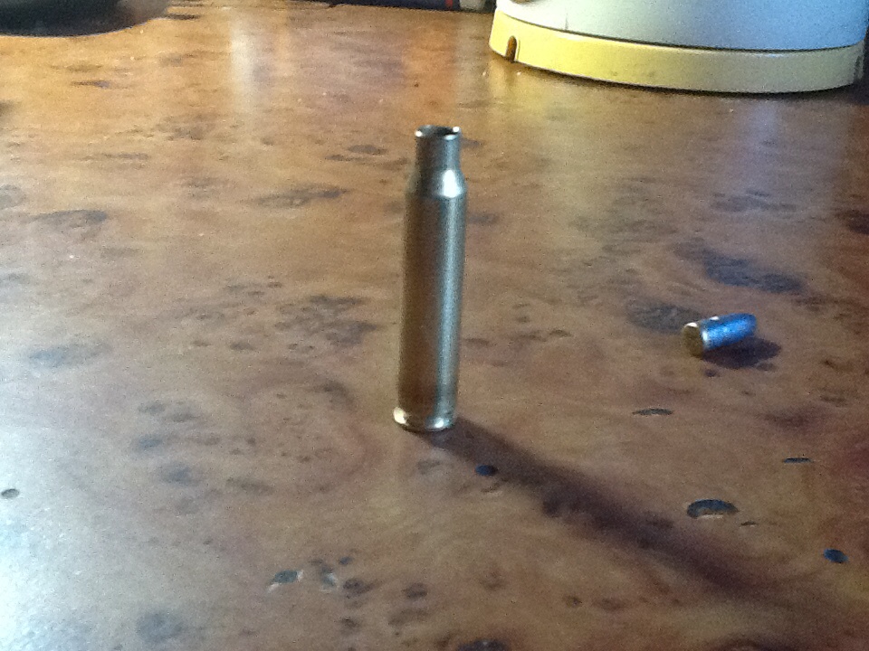

    Так первое- фото матрицы для расширения дульца-отмечу, что просто матрица экспандер сюда не подходит- нужна вот такая рукоблудная. Берем матрицу 30 калибра с орешком от фирмы ли-пущай самую древнюю. Откручиваем верхний болт и ослабляем шток, чтобы он туда-сюда ходил.вкручиваем ее в пресс. Третье фото это как вы поняли уже гильза с обычным подрезанным горлышком. Вставляем ее в шеллхолдер и поднимаем вверх до упора( фото 5) как вы видите шток декаппера поднялся вверх вместе с гильзой и уперся-под действием моей руки горлышко гильзы немного вдавливается в плавные скаты орешка декаппера ну и в результате имеем плавное расширение гильзы и прекрасную посадку пули. Пуля должна свободно входить в гильзу чуть больше чем наполовину высоты газчека. Длина патрона у меня 55,5 мм с этой пулей. Все остальное я написал выше))

    И что в результате мы имеем вкупе с использованием медленного пороха- плавное и равномерное страгивание пули, четкую посадку без потерь свинца на стенках дульца и целостность самой пульки,скорость посадки пули( насадили их сколько надо и штампуете) да, несомненно- подготовка гильзы усложняется где то-но ведь и так, чтобы качественно стрелять нужно гильзу готовить хорошо-этот принцип действует и тут. Одно плохо-потерял записи по скоростям на разных навесках((

    А у нее нет плавного расширения- просто разворачивает края дульца и в таком случае кримп обязателен. В моем случае кримп не нужен и самое интересное- грльзы этот метод сохраняет отлично-ни одной лопнувшей.
