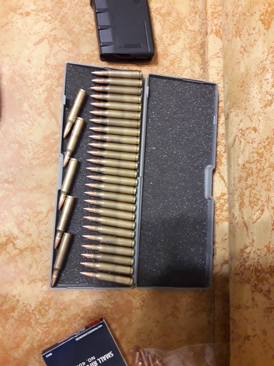

  15. Romel76
    Romel76 Stabsgefreiter
    260
    Київ
    Подумал.. И решил половину с разными навесками криптовать... Сравнивать, так сравнивать..
    Александр_Одесса подобається це.
  16. Romel76
    260
    Київ
    Правый патрон криптованый
  17. Romel76
    260
    Київ
    Уточняю, ошибся с замером, померял GGG 69gr.
    COL собраных 57мм.
