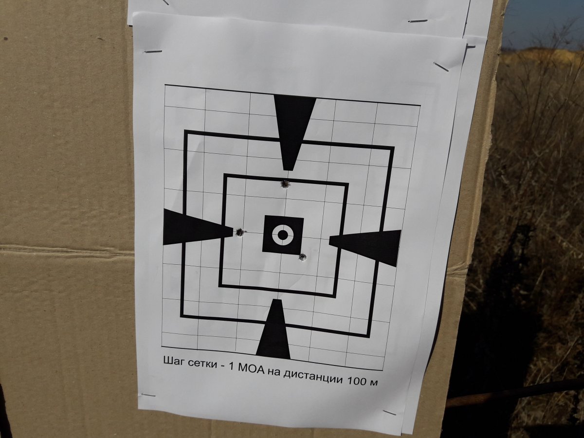

    Гильза Меско, капсюль CCI 400, 1.51 ССНФ, пуля Фиоччи 55 гран. Легкий кримп.
    Стрелял с родной механики, дистанция 50 метров, результат конечно жуткий. Но я доволен, т.к. всё только начинается.

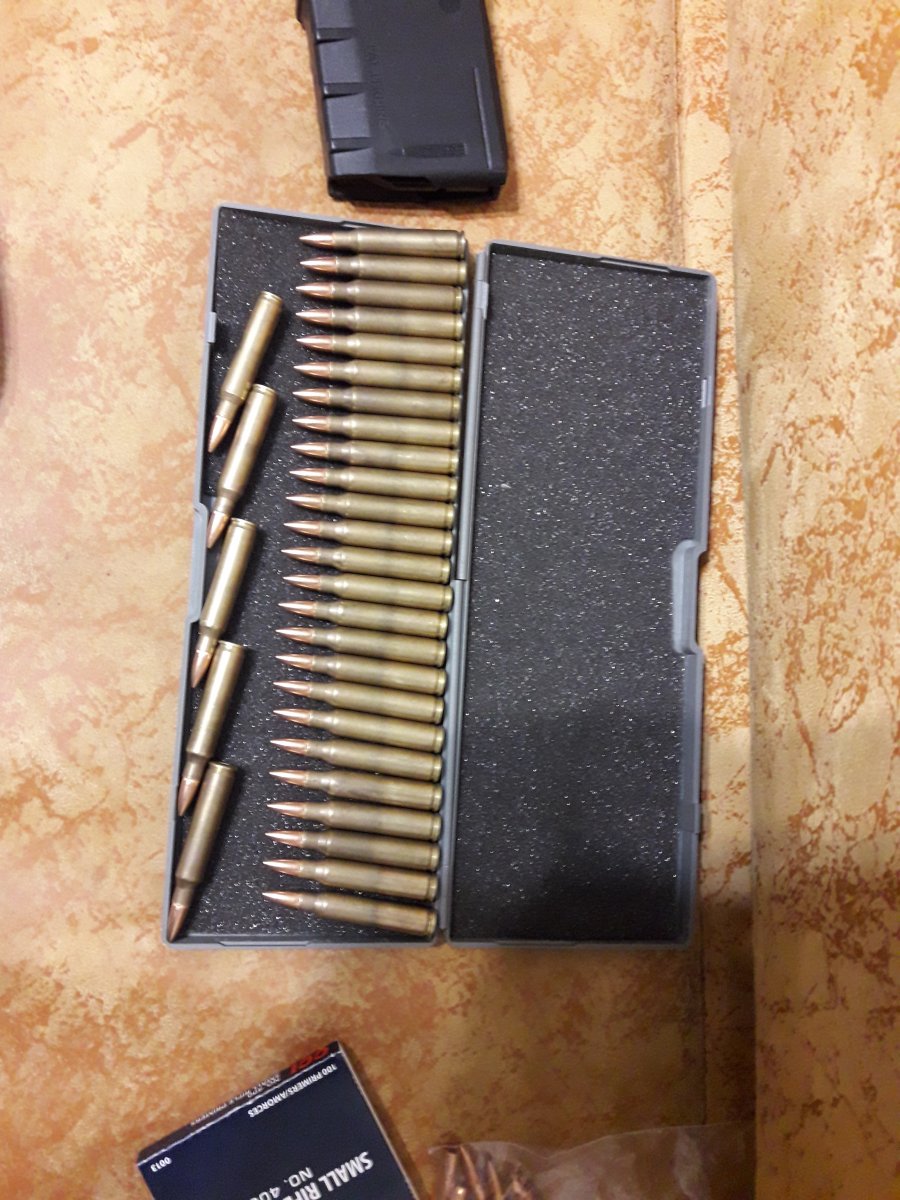

    Гильзы GGG, CCI 400, 1.47 ССНФ, Фиоччи 55 грейн.
    Капсюлирование, засыпка пороха (дозатор), посадка пули без кримпа. Сборка 30 штук заняла 20 минут.

    Фото мишеней интересно.Отстреляете выложите.Я тоже фиочи 55 на следующих выходных только на вт хочу популять.С ув.
