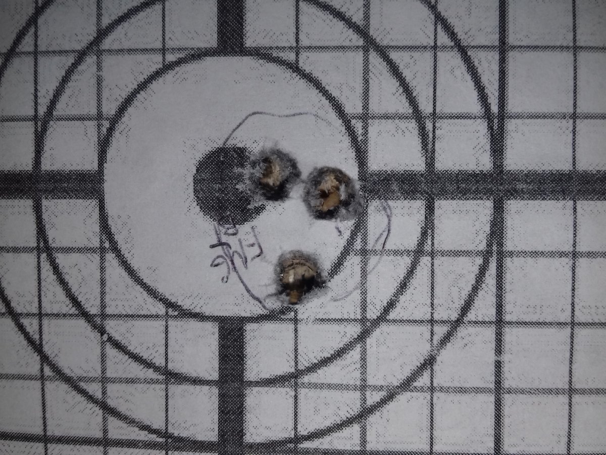

    Только со стрельбища. Ух холодновато и ветер. Благо у кореша БМВолыни есть, хоть и печка не работает но лезет сцуко.
    Итак результат: 1486478159183-1362277242.jpg
    alivan, Romel76 та Вадим-28 подобається це.

    Romel76 подобається це.

    Моя непобедимая 68 хорнади шпбт, штук 100 уже сжег и ни в какую не могу скучковать, вихту и вт и ловекс жгу а никак...

    Ну и на сценаре и ловексе попробовал ниже опуститься , до 23.3. Нихрена не понял где пятый. Все мишени по пять выстрелов, дистанция 100, ветер выбирал чтоб со спины дул.
