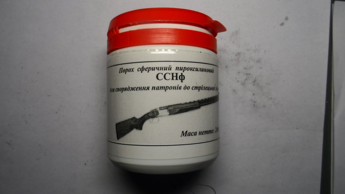

    Тоже задался целью запускать 55 грейн порохом ССНФ
    Порох из крайних партий с таким вот рисунком.
    длинна ствола 16",твист 9
    на 21.2 грейна полетело на 50м. вот так.. на меньшей навеске немного хуже.Думаю пройти шагом 0.2 до 22.0

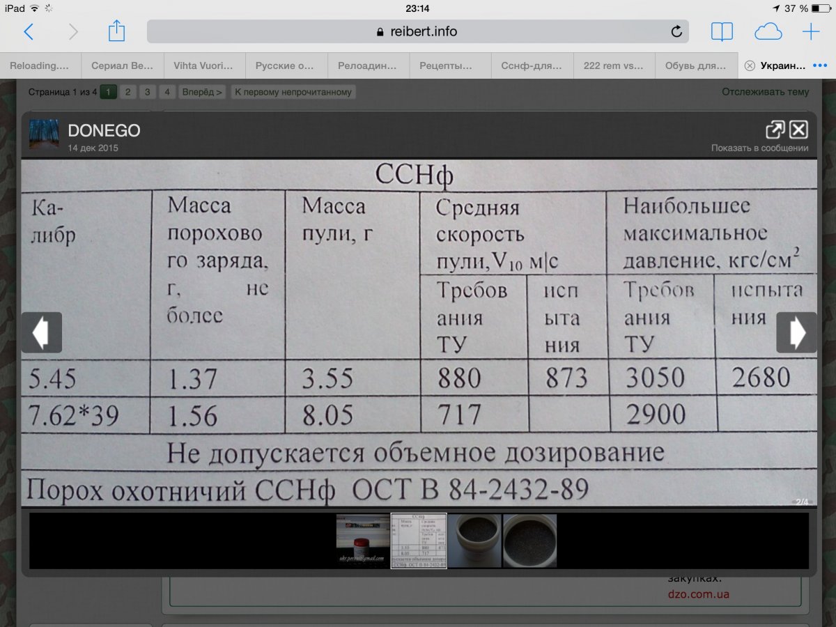

    Вот ссылка...там описание патента на изобретение сферический флегматизированный порох для автоматных и винтовочных патронов.
    http://www.freepatent.ru/patents/2254312
    В конце страницы приводятся таблицы для 223 и 308...
    получается что в 223 надо сыпать примерно 1.54 грамма или 23.7 грейна.
    Сверившись с таблицей вихты
    http://www.vihtavuori.com/en/reloading-data/rifle-reloading/-223-remington.html
    по пуле 55 грейн создается впечатление что он между 135 и 140.
    Что скажите?
    Romel76 подобається це.

    Если вопрос про ССНФ который к 5,45 и 7,62х39 , то да. Где-то так и есть по скорости.

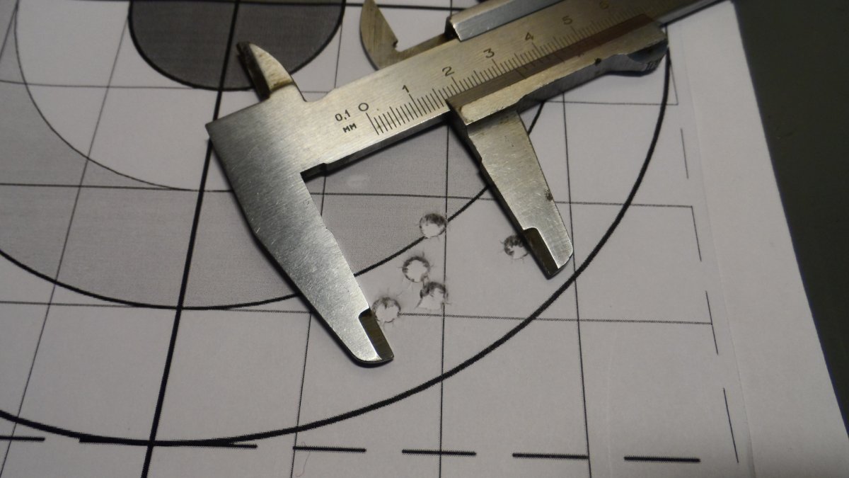

    Камрады, хочу поделиться интересным опытом. Зима было длинной и вечера были скучными . И решил подурогонить. Взял 3штуки булек от 5,45 да и запихнул в гильзу от .223. Ну а сегодня этих франкенштейнов отправил в полет. Чисто поржать хотел, а удивился в результате. Из 3-х, один заряд оказался неудачным - при досылании замяло гильзу, до состояния негодности (зацепило плохо обжатое горлышко и смяло). А вот 2 оставшихся - 1 прилетел в точку прицеливания, 2-й на сантиметров 8-10 ниже и левее. Оба отверстия ровные, круглые. Вот такой вот эксперимент получился.
    З.Ы. ССНФ, 1,33 , капс муром. Твист 9". Вепрь. Дистанция 100м

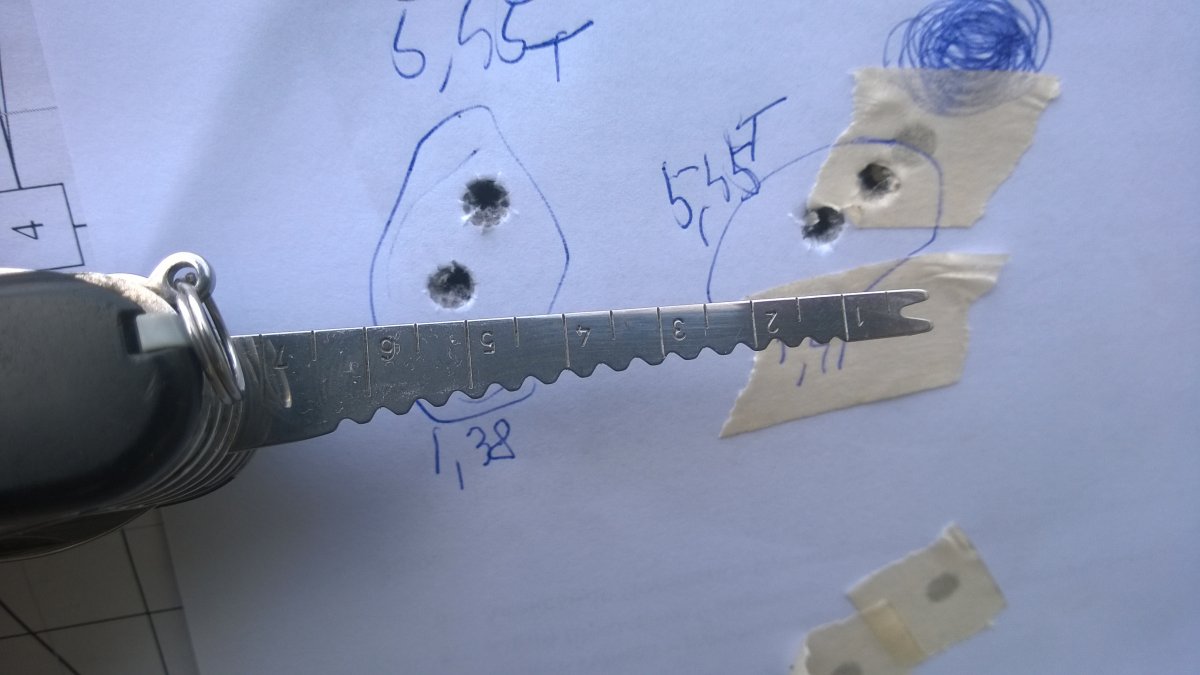

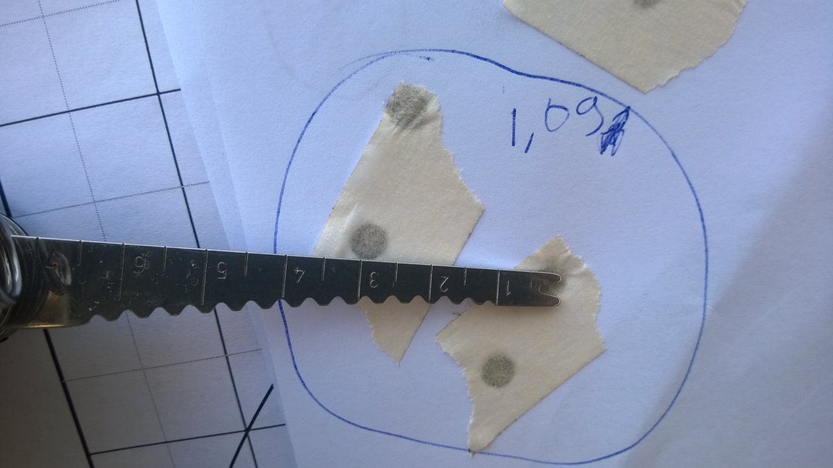

    Вот, новая серия экспериментов.
    Дистанция 100м.
    Расшифровка: 1) 1,09 грамма ССНФ, пуля -- свинец с газчеком.
    2) 2 серии по 2 выстрела (с внесением поправок) Пуля от 5,45 трассирующая, тонер ССНФ - 1,38 - 1,41 грамм
    3) пуля 55грейн фиоччи, тонер ССНФ 1,32
    Hoton подобається це.
