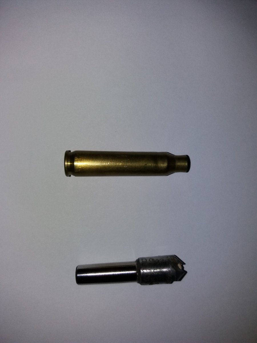

  24. slava101
    slava101 Oberfeldwebel
    406
    Київ
    Это для чистки капсульного гнезда (кармана), не для снятия кримпа.
    Я себе купил на рынке вот такую фрезу за 40 грн. и при помощи шуруповерта, кримп снимает в одно касание.
    С ув!
    50_Reichsmark та Александр_Одесса подобається це.
  25. Hacheta
    Hacheta Stabsgefreiter
    255
    Не для чистки, а для униформирования (протачивания до одинаковой глубины). Именно для чистки - Dewey Crocogator или торцевые щеточки (RCBS и т.д.).
