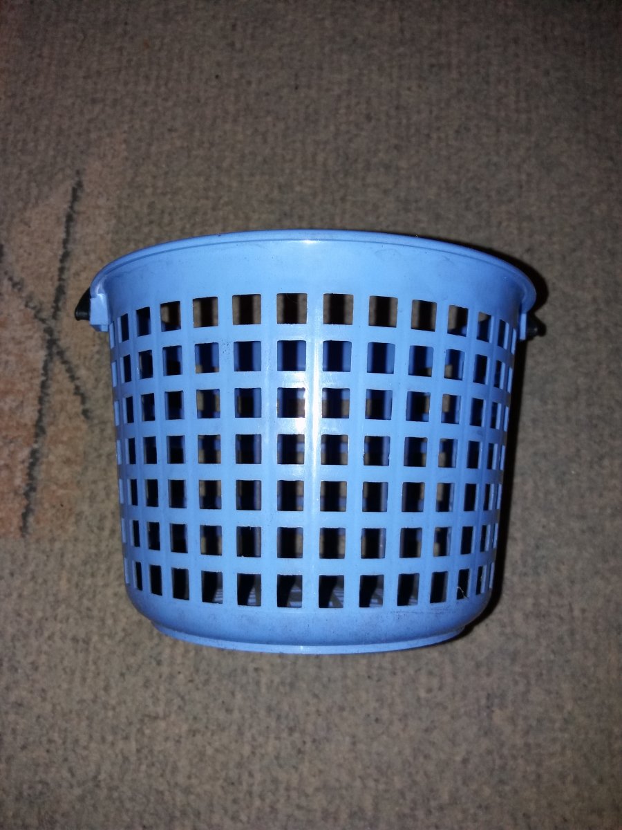

    Київ
    Вибротумблер, ореховая крошка+чугунная сечка+немного автополироли (паста). Час и приблизительно 250 шт блестят чистотой снаружи и внутри как глаза моего кота :D
    Про капсулятор не забудьте (в зависимости от выбранного пресса).
    Ведерко в крупную дырочку что бы отсеивать гильзы от сечки и крошки после чистки, 1 минута и гильзы отделены от сечки и крошки.
    С ув!

  18. slava101
    slava101 Oberfeldwebel
    406
    Київ
    Камрад, не усложняй себе жизнь :D Цена этого ведерка на рынке юность 25 грн.
    Интенсивно трусиш это ведерко с гильзами над другим одну минуту, и все гильзы, включая капсульные гнезда чистые, без крошки и сетки.
    Проверено.
    С ув!
    Romel76 подобається це.

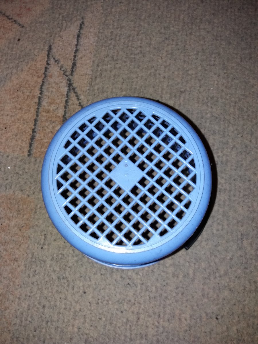

    Могу бесплатно слить место на Юности где покупал ведерко :D
    Тоже мучался вытряхивая\выстукивая гильзу об гильзу.
    У меня тоже чистящий состав крошка+сечка, так же рекомендую в состав добавить ложку пасты для полировки кузова авто. Теперь минута и все готово. Трусить нужно круговыми движениями - что бы состав с гильзами вращался сверху вниз (от дна к поверхности) тогда гильза переворачивается и из гильзы все высыпается.
    Ведерко называется - ведерко для прищепок

  25. slava101
    406
    Київ
    Камрад, любая доступная по деньгам :)
    Я последнее время, уже наверное этому тюбику пол года, пользуюсь как на фото. Покупал за 80 грн.
    И еще, полироль нужно добавлять в смесь не одним куском, а разделить на частей 10 ть и желательно эти капли пасты перетереть. По наблюдениям, после чистки с полиролем, гильзы дольше блестят.
