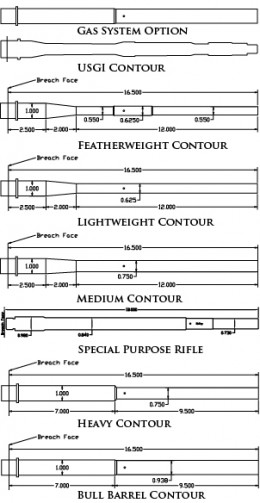

    Не вижу никакой глупости. Я по вашему глупый человек?? Еще раз почитайте внимательно-глупостей нет нигде. Арки в калибре 223 со стандартным 14,5 дюймовым стволом по кучностям идентичны. Матчевый ствол в этих винтовках позволяет стрелять кучнее подольше чем стандартный. Это мои личные наблюдения и сострелки с другими стрелками, простите за каламбур. Но шмайсер не кучнее чем зброяр, моссберг не кучнее чем норинка, виндхам не кучнее чем эти стволы-вся бюджетная линейка по кучностям одинакова. Слишком много общего у этих винтовок чтобы о чем то говорить. Я не беру конечно матчевые двадцатки с тесными патронниками-те стреляют поинтереснее-вернее есть стрелки которые стреляют поинтереснее чем их винтовки))

    И напрасно не видите. Потому что 14.5-дюймовый ствол с контуром USGI является стандартом только для войскового карабина М4. А коммерческие винтовки AR-15 могут комплектоваться стволами любой длины от 7.5 до 24 и более дюймов, и контуры этих стволов могут быть любыми - например, такими :
    И изготовлены эти стволы могут быть совершенно по-разному - начиная от разницы в методике получения нарезов и подходе к качеству работы и заканчивая типом патронника и профилем нарезов; а еще каналы стволов могут быть хромированными или нет, и т.д.
    Все еще не видите глупости в сваливании всех существующих вариантов AR-15 в одну кучу ?
    Для начала мне безумно интересно, с какого бодуна Schmeisser AR-15 у вас попал в бюджетную линейку :cool:
    А то, что лично вы или ваши знакомые стрелки не смогли реализовать потенциал кучности матчевых стволов Lothar Walther, которыми комплектуются шмайссеровские AR-15 - просто прекрасно характеризует качество патронов, собранных на оборудовании Lee :D

    Видите вы опять плохо читаете-я вел речь про 14 дюймовые стволы. Если я не ошибаюсь, то у продаваемых шмайсеров обычный контур ствола- ну по крайней мере то что продается у нас. Покажите лучше свои кучности- удивите плиз, если не тяжело конечно. А я просто посмотрю и скажу вам честно-переплатили вы за винтовку и оборудование для релоада или нет. Я не буду кривить душой и честно признаю превосходство вашего ствола и оборудования-честно)) дело в том, что зрение у меня падает и с каждым годом ставится все тяжелее оценивать обьективность своих точных выстрелов-минутки собираются, но уже все тяжелее. Матрицы у меня реддинг и рсбс и ли)) Лотар вальтер делает конечно же отличные стволы- но есть ли у них преимущество перед обычным зброяровским или моссберговским стволом? Не говоря уже о китайском ноунейме))) ну а с критикой фирмы ли вы очень ошибаетесь- впрочем снобизм среди релоадеров с дорогим оборудованием для меня дело привычное. Это как пушистый хвост у владельцев дорогих авто. Но со временем проходит. Ни в коей мере не сомневаюсь в вашей компетентности, уж не подумайте ничего такого- сам с удовольствием читаю то что вы пишете.
