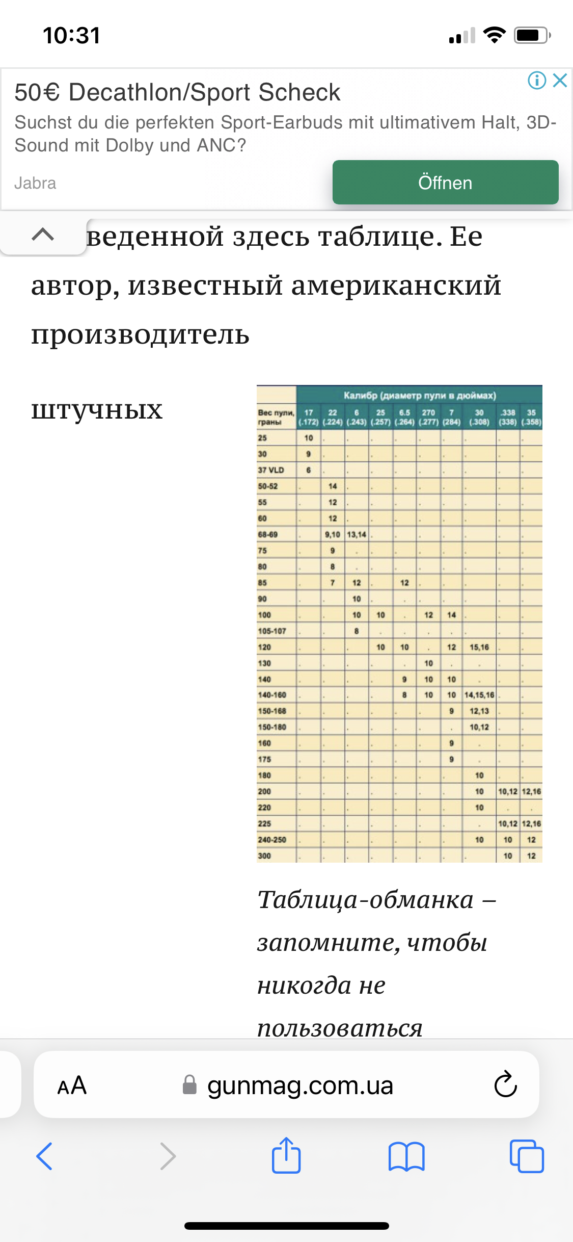

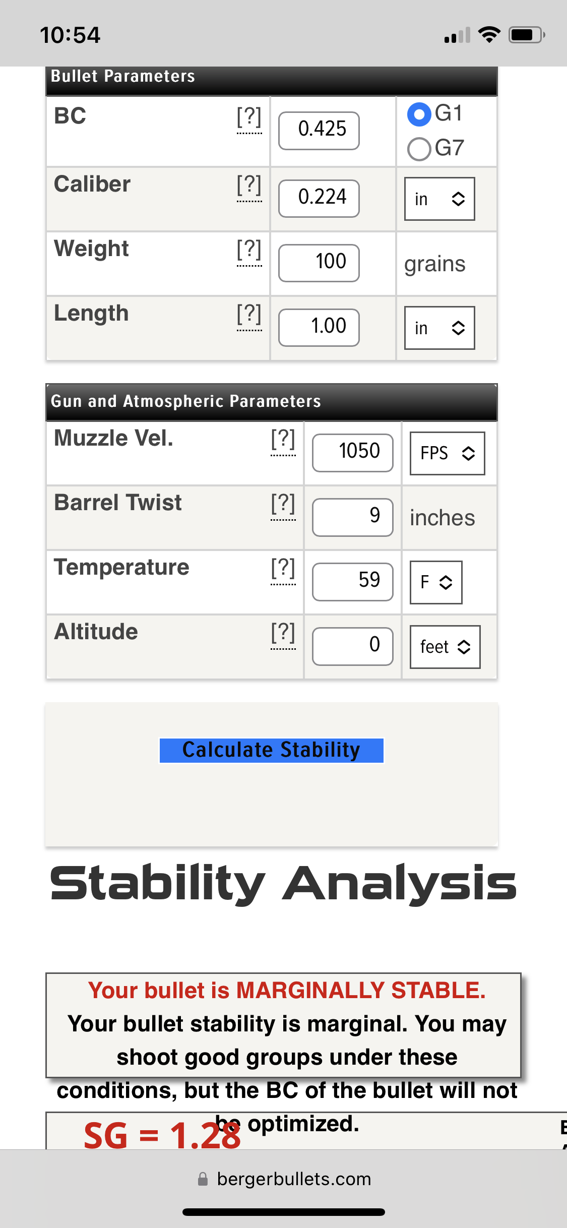

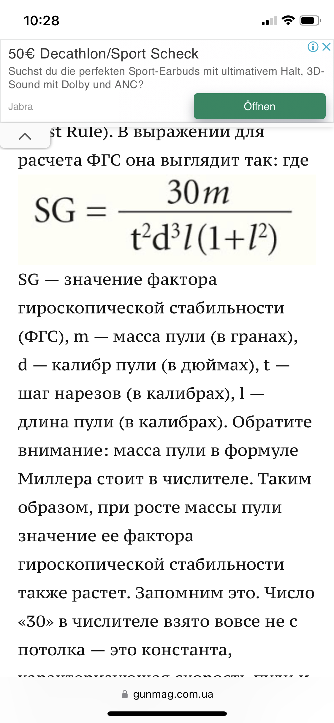

    IMG_2122.png IMG_2123.png має бути не менше одиниці, там ще уточнення поправками на температуру, вологість, тиск та таке, але взагалі для розуміння має бути достатньо...
    ті таблиці, що гуляють інтернетом побудовані с деяким запасом...
    фактор гироскопичної стабільності деякі таблиці починають враховувати починаючи з 1,3 та навіть з 1,5

    Судя по всему таблицу считали исходя из заводских FMJ пуль - свинцовые пули обычно существенно короче и по ним будет другие цифры. Потому что в таблице для пули 308win 180 грейн нужен 1:10 твист - а фактически СВИНЦОВАЯ пуля 180 грейн летит норм с твиста 1:12 (данные тестов).

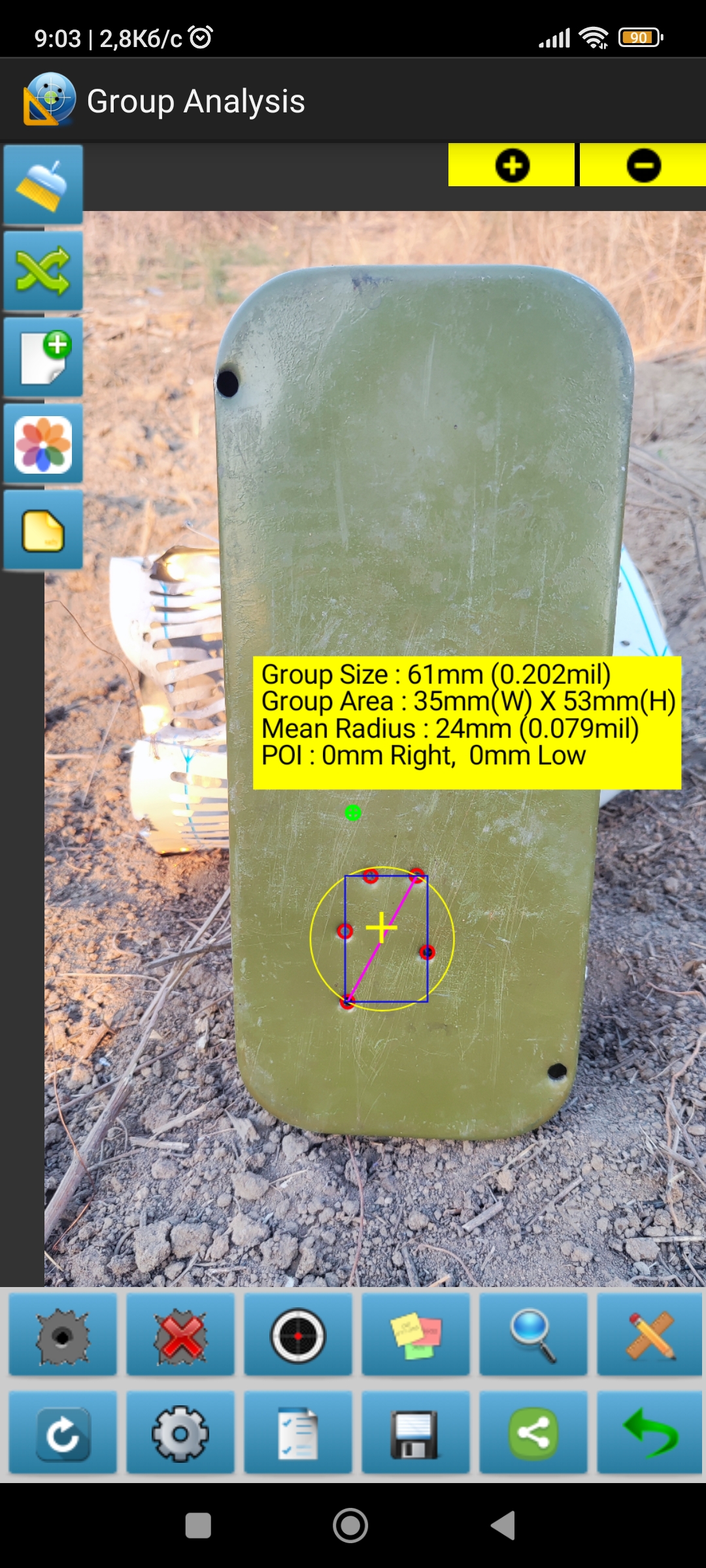

    Зліва 55 grn Los 6 пострілів
    Зправа 75 grn HPBT Hornady (перший відрив після стрільби 55 грейновими кулями) 4 постріли
    100 метрів
    Ruger 556mpr 1:8
    1-8x

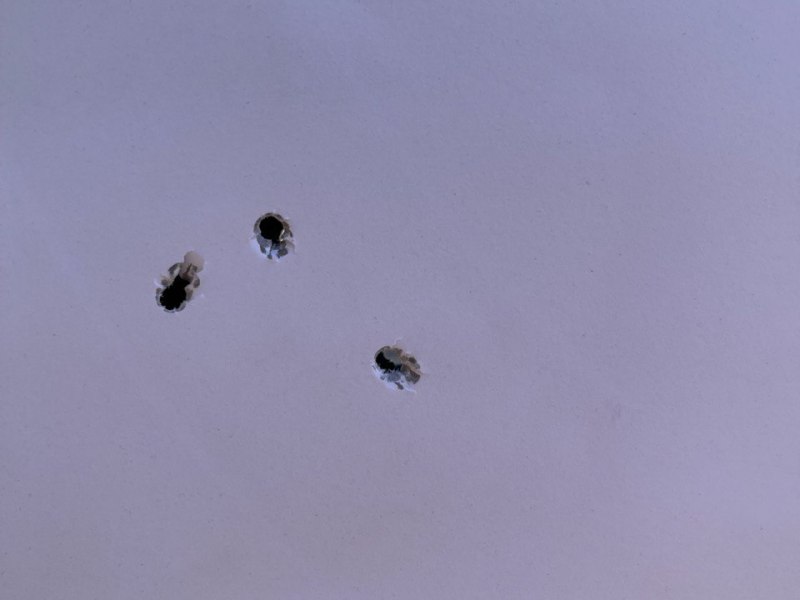

    Таблицы формулы и калькуляторы это хорошо. Но тесты на реальном железе - надежнее. И так есть результаты тестирования свинцовой пули 100 грейн на карабине AR-15 с твистом 1:8. То что я вижу на фото это конечно не утюги как на твисте 1:9 - но явно видна недостабилизация - пуля в полете чуть крутит жопой.
