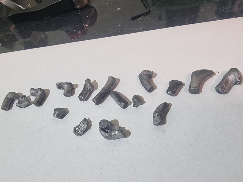

    Новые тесты свинцовой пули 223rem 100 грейн, Карабин AR-15, дина ствола 16", твист 1:7, порох Nobel Sport A0 0,24 грамм, дистанция 50 метров. Стреляли по сосновой доске толщиной 20 мм - за ней стояли автомобильные шины, пули после выстрела чтобы оценить экспансивность.
