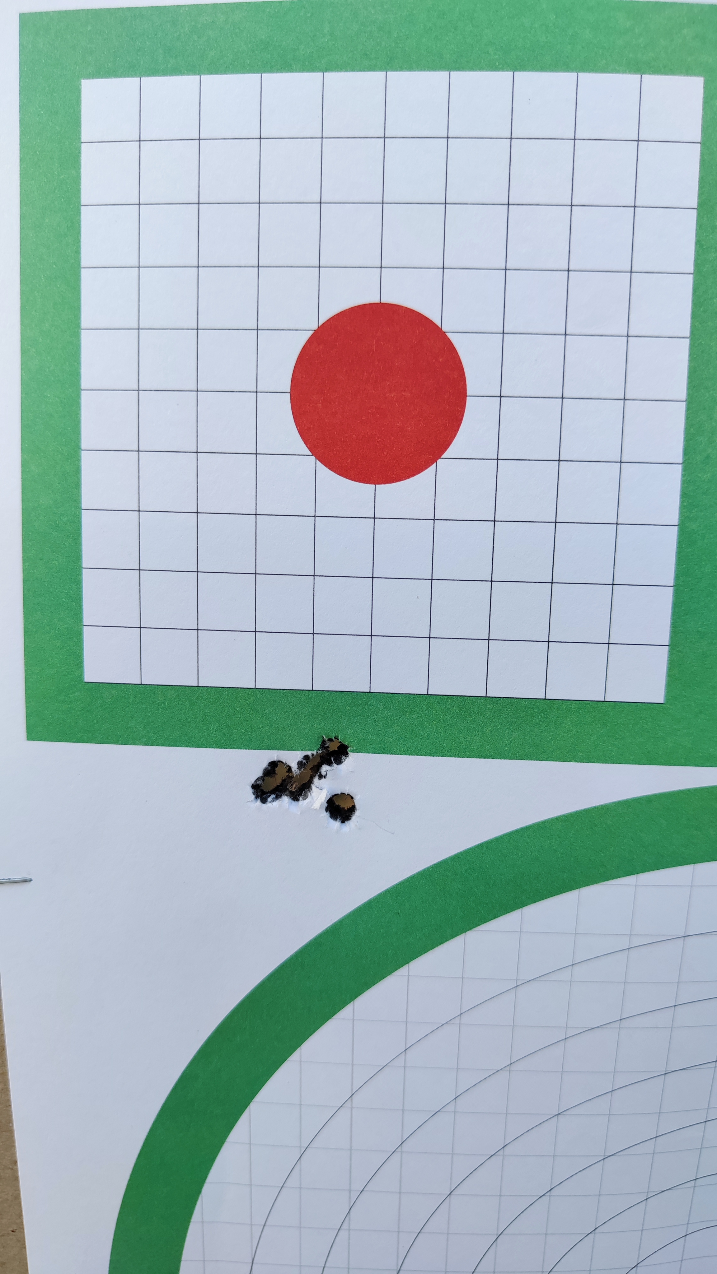

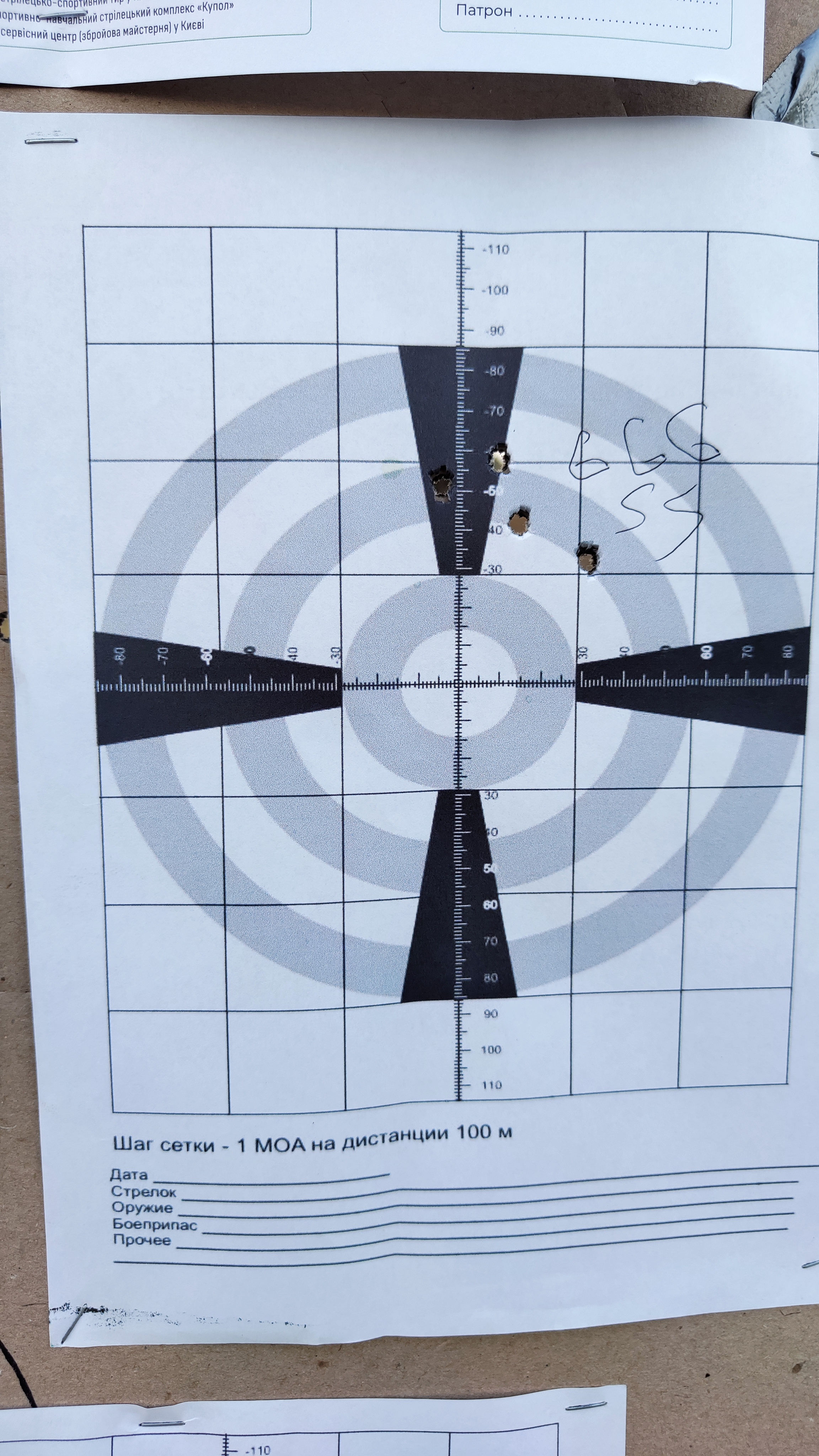

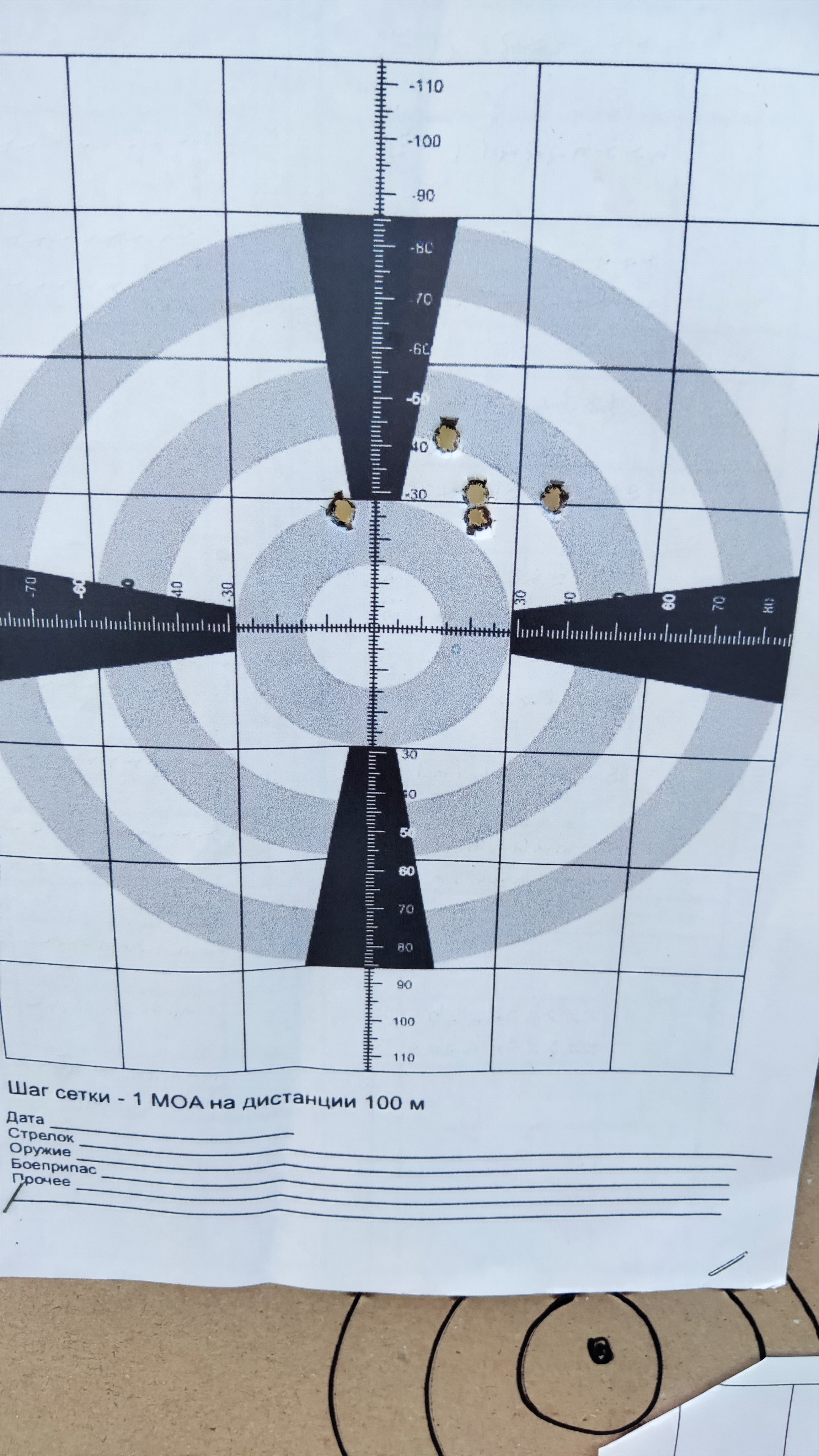

    Трохи підкину
    Умови однакові. Пристрілочний станок.
    18' 1:8
    1 фото 75 грейн 760 м/с пристрілка для саундмодератора, того пішло вниз на 6.5 см
    2 фото стандартні ggg 55gr
    3 фото Los 55 грн 950 м/с
