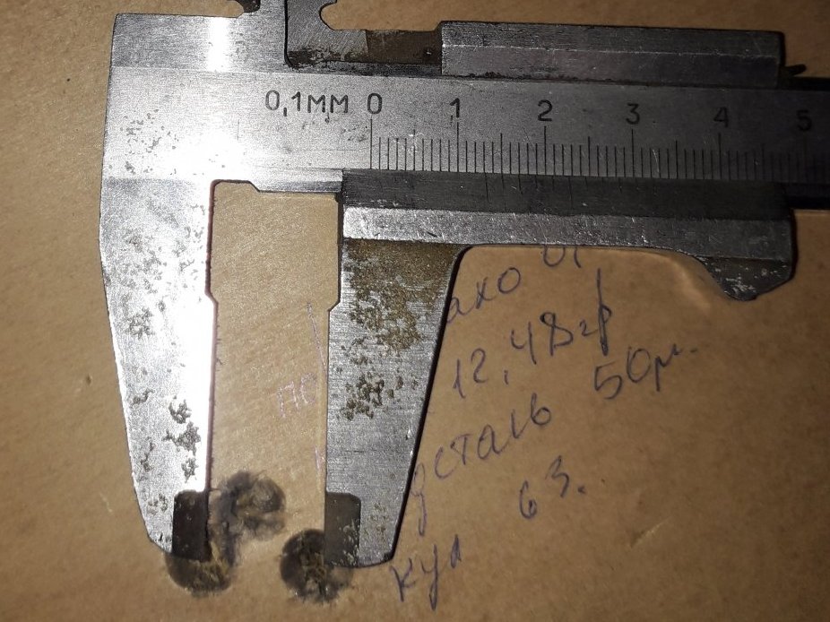

    Пули эти экспансивные 150 180 185 грейн прошли тестирование именно на дистанции 50 метров и тесты все эти есть в наличии с фото мишеней вот
    До выстрела они выглядили вот так:
    [​IMG] [​IMG]
    Экспансивная доработка 150 грейн
    [​IMG] [​IMG] [​IMG]
    Экспансивная доработка 185 грейн
    [​IMG] [​IMG]

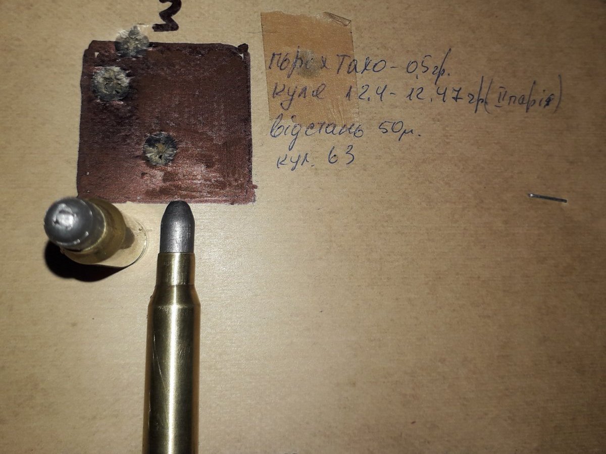

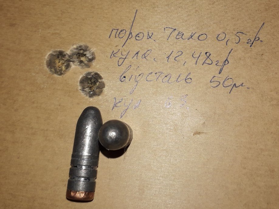

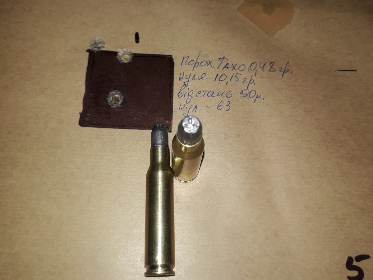

    Вот фото мишеней:
    Пуля 185 грейн без экспансивной доработки:
    Пуля 150 грейн экспансивная:
    Пуля 185 грейн полу-экспансивная - не крест а маленькое круглое отверстие
    Пуля 185 грейн экспансивная

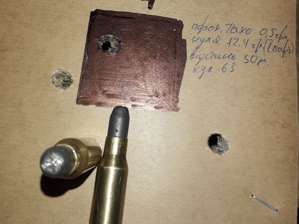

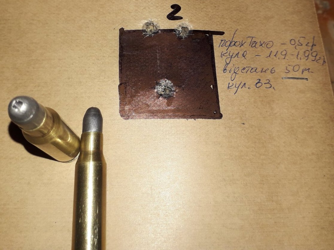

    Вот другой тест
    Відстріл ваших куль 185гр- з перших.другий модер.порох траіллбос 0.5гр.відпалене дульце.коол 63. 50метрів.
    Как по мне - точность/кучность - ДОСТАТОЧНАЯ.

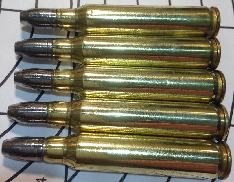

    Вот как раз экспансивность моих свинцовых 223rem пуль на дозвуке - даже не экспансивных - ОЧЕНЬ хороша, отличные грибки. Вот:
    Все потому что я использую мягкий свинцовый сплав при производстве. А заводская полуоболочка да она на дозвуке не раскроется.
