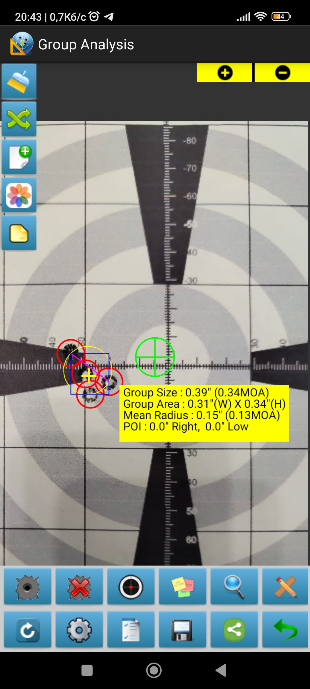

    Мені 69 grn sierra також не зайшли на 8 твісті. Десь 1.5-2 моа на 100 метрах. А от 75 грейн по4 пострілах 0.34 моа. CFE 23.5. швидкість десь 750-760 м/с. Але вам вони точно не підійдуть.

    Здесь в программе не правильно выставлен диаметр отверстия. Кучность хуже чем 0,34моа, но не на много)))

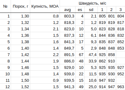

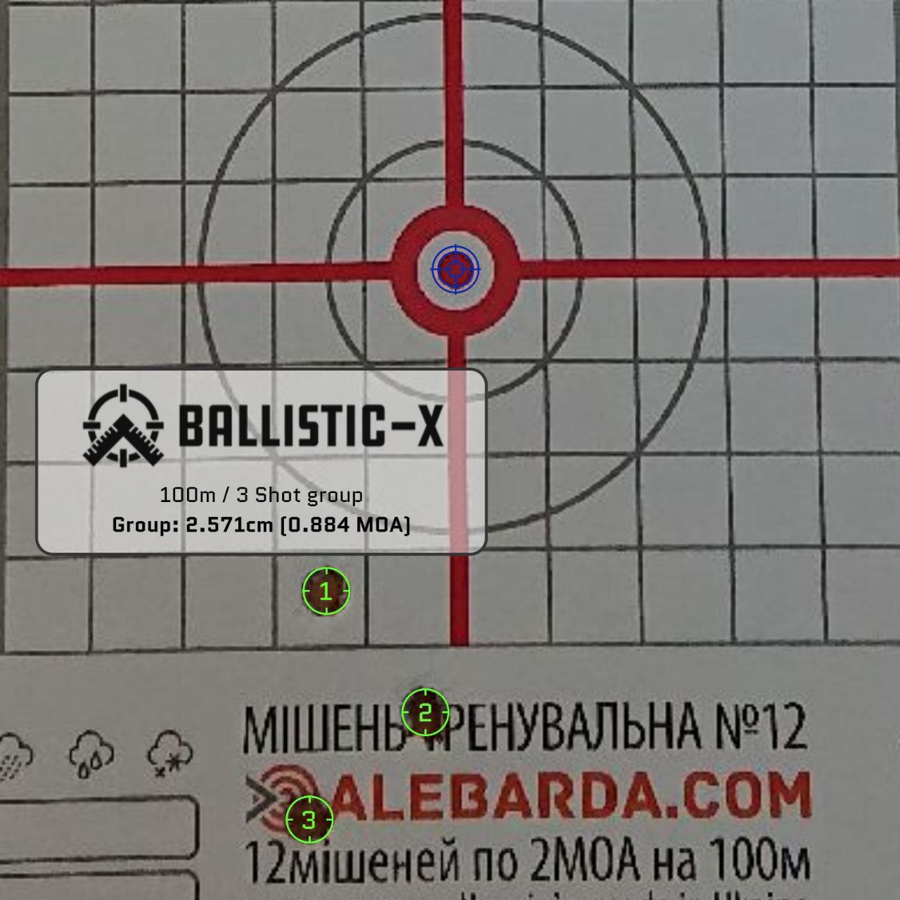

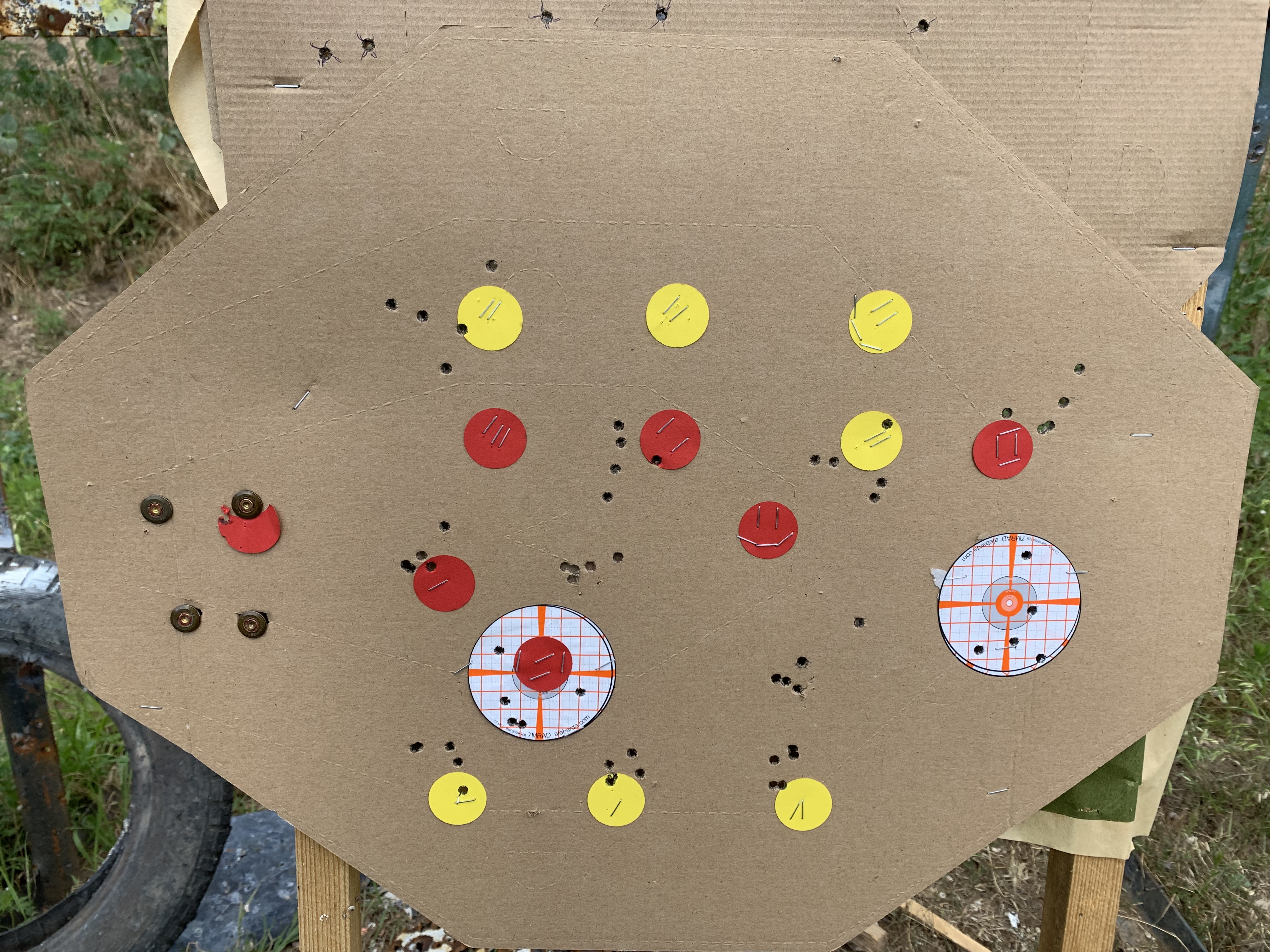

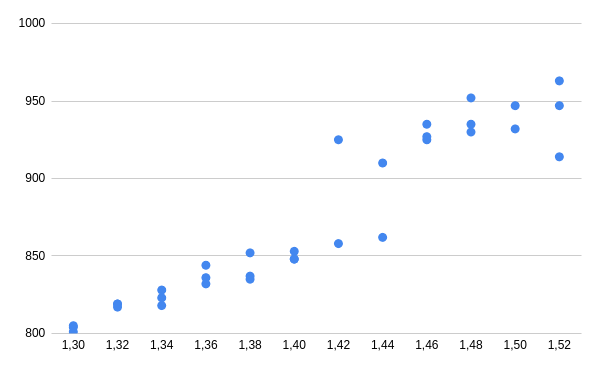

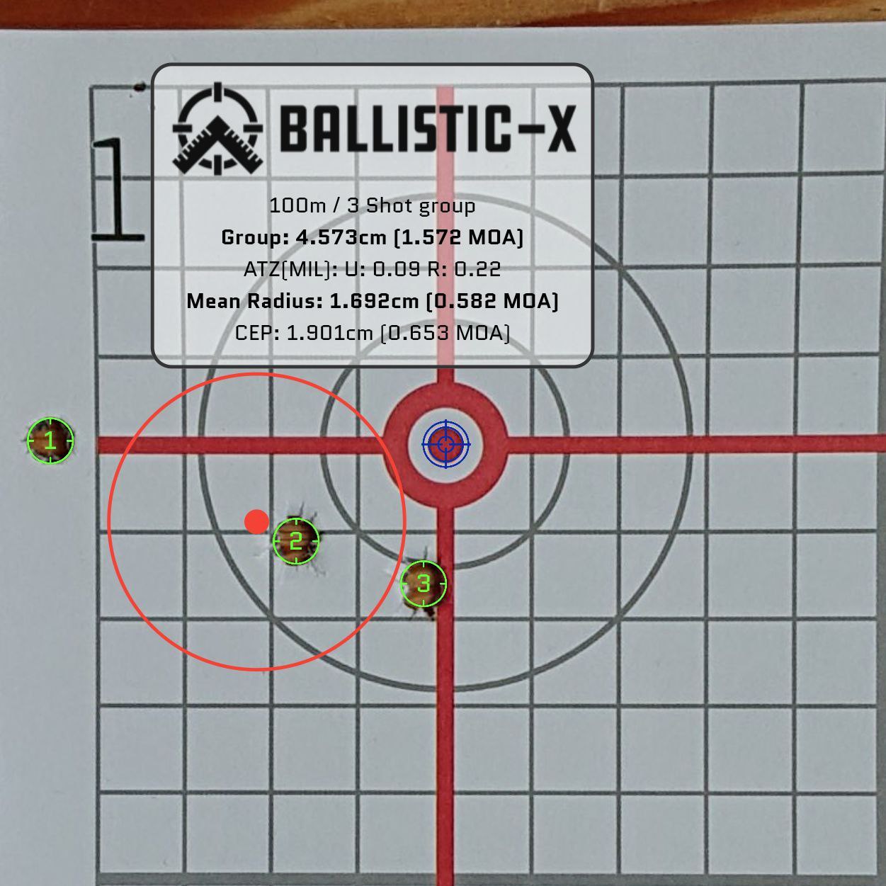

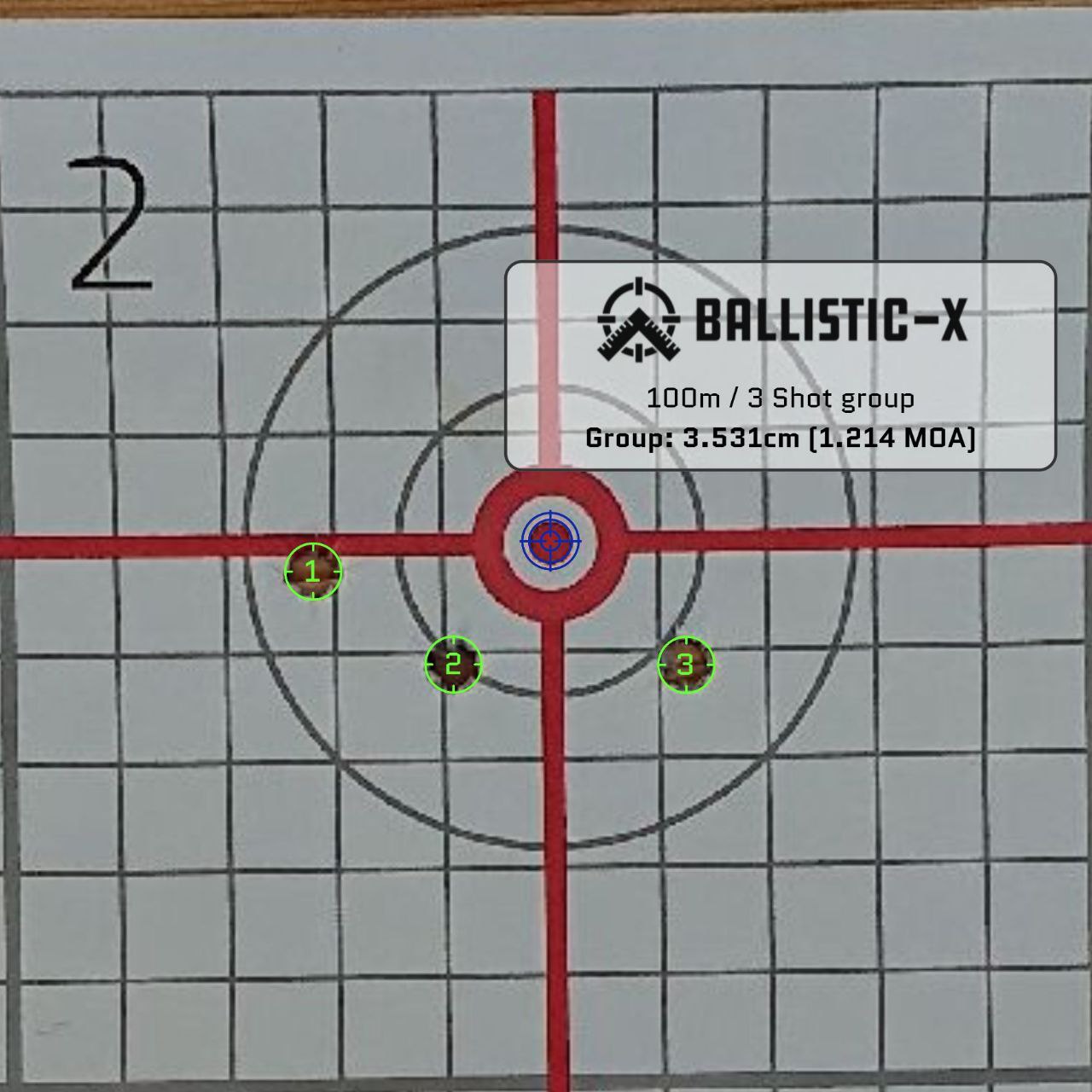

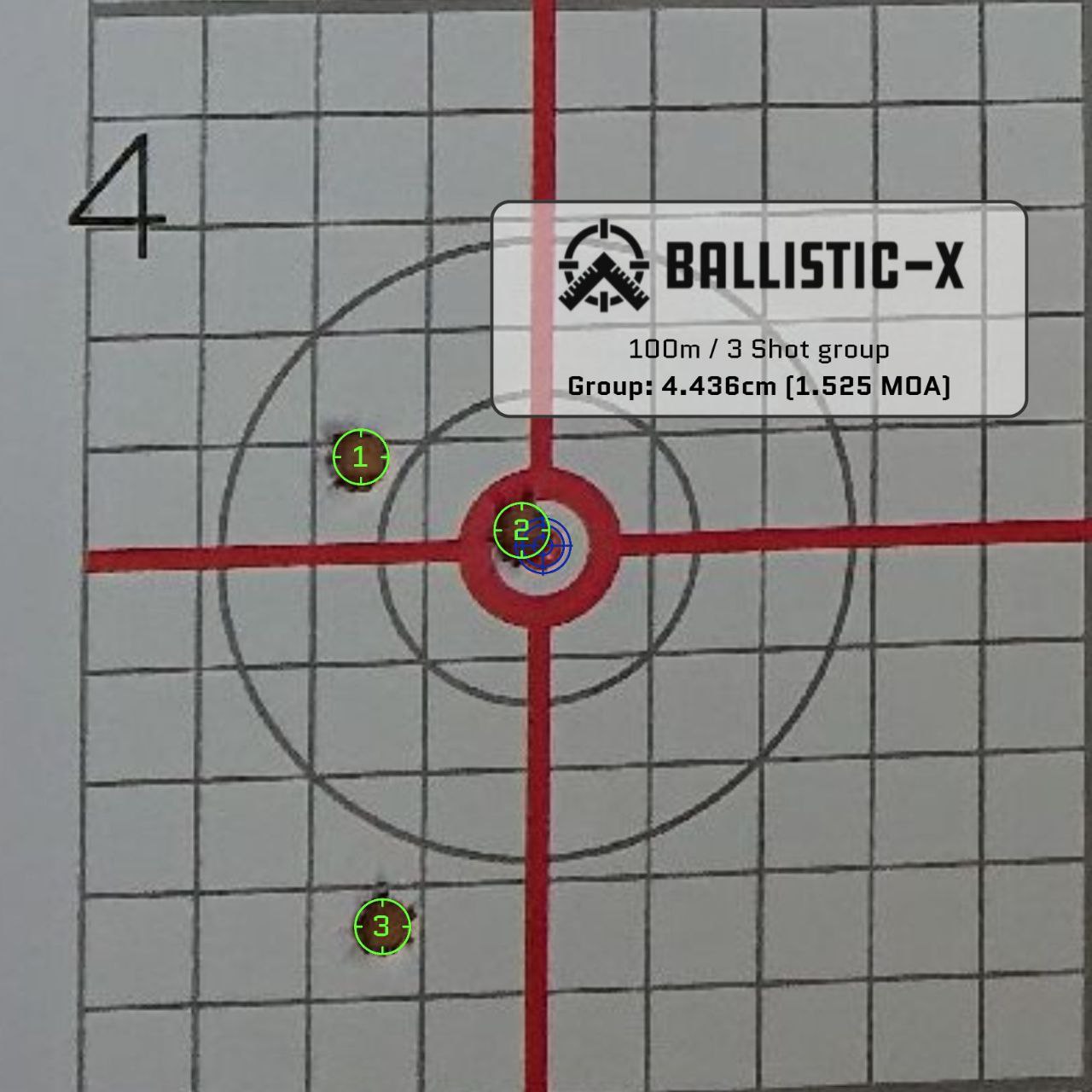

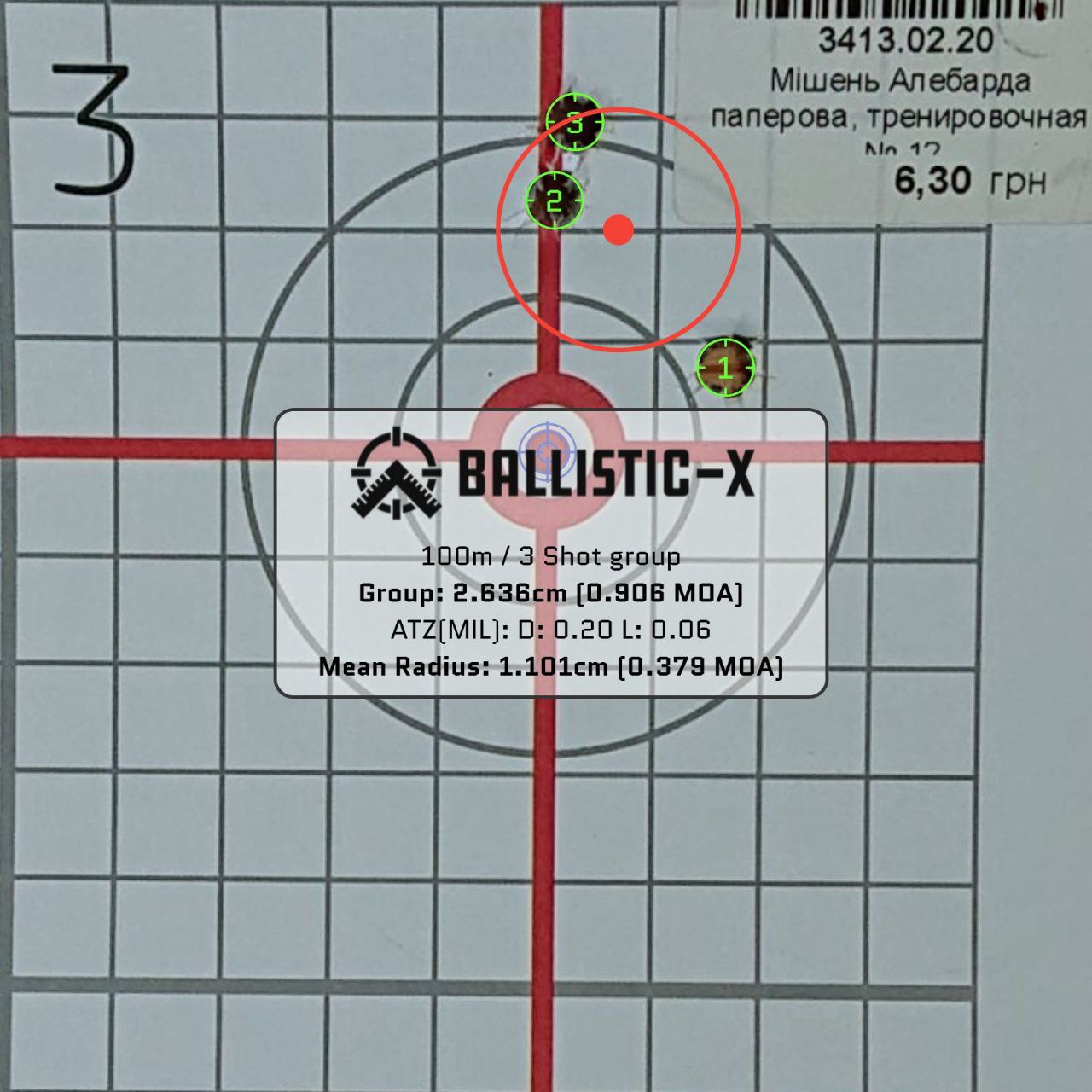

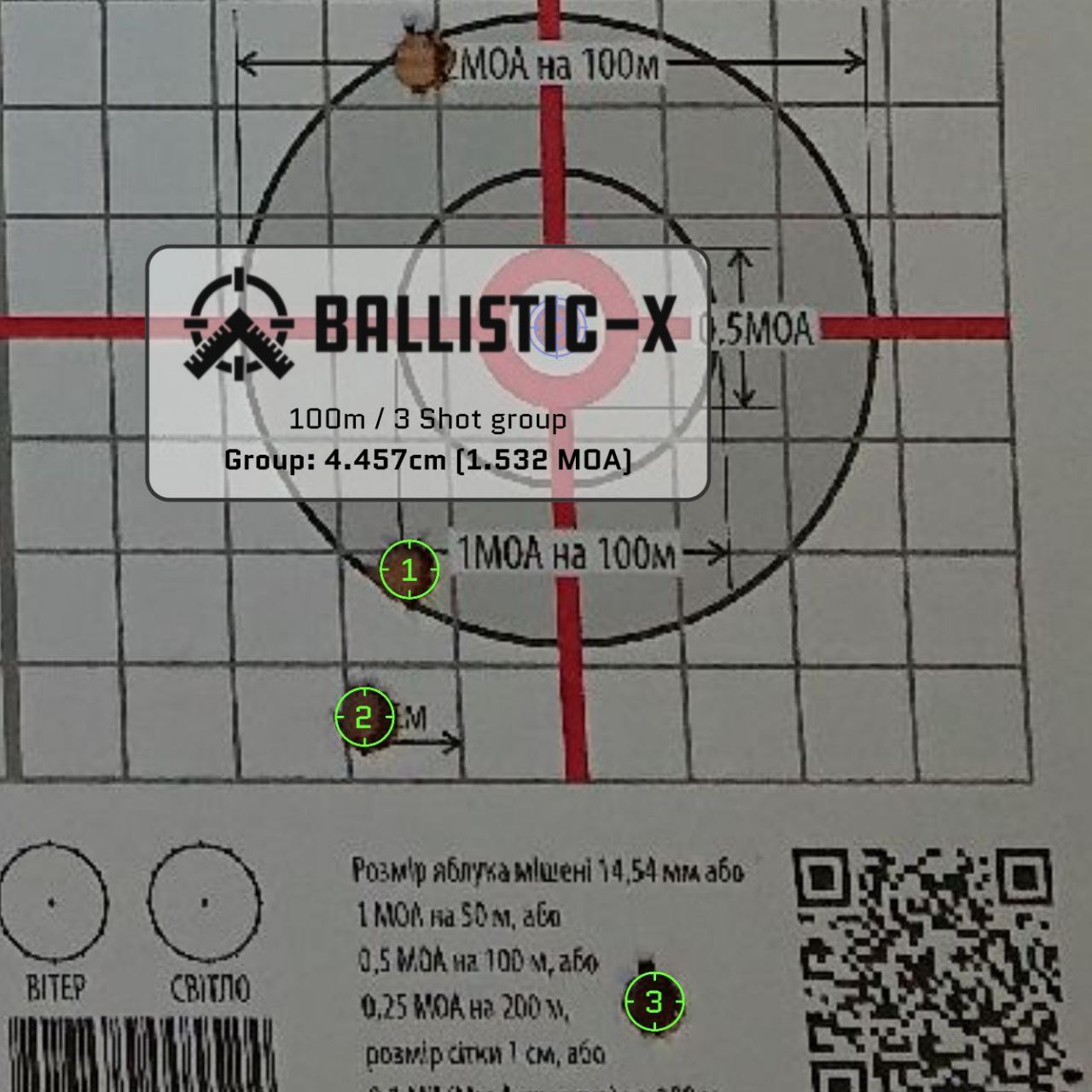

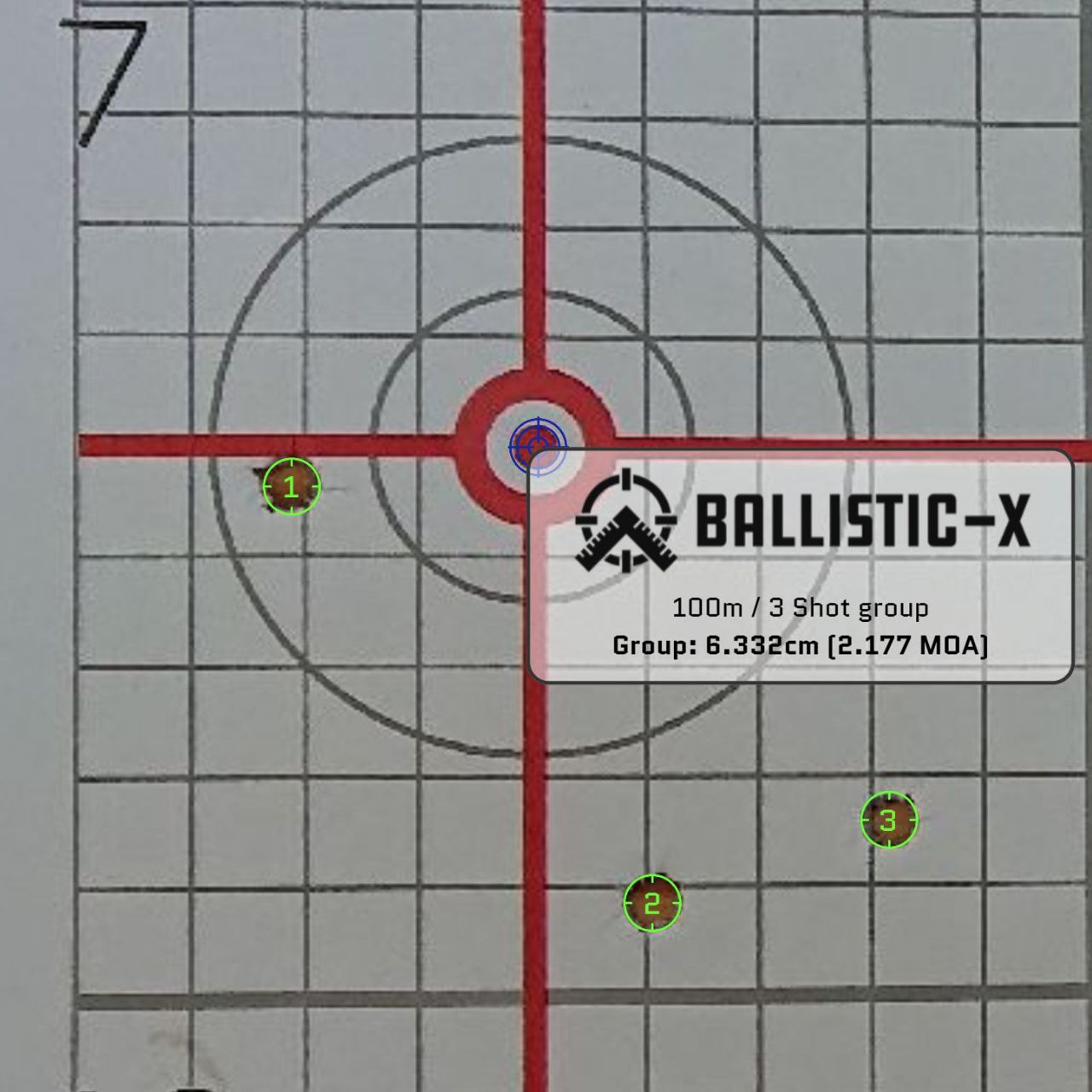

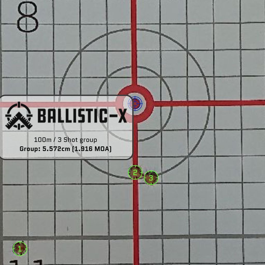

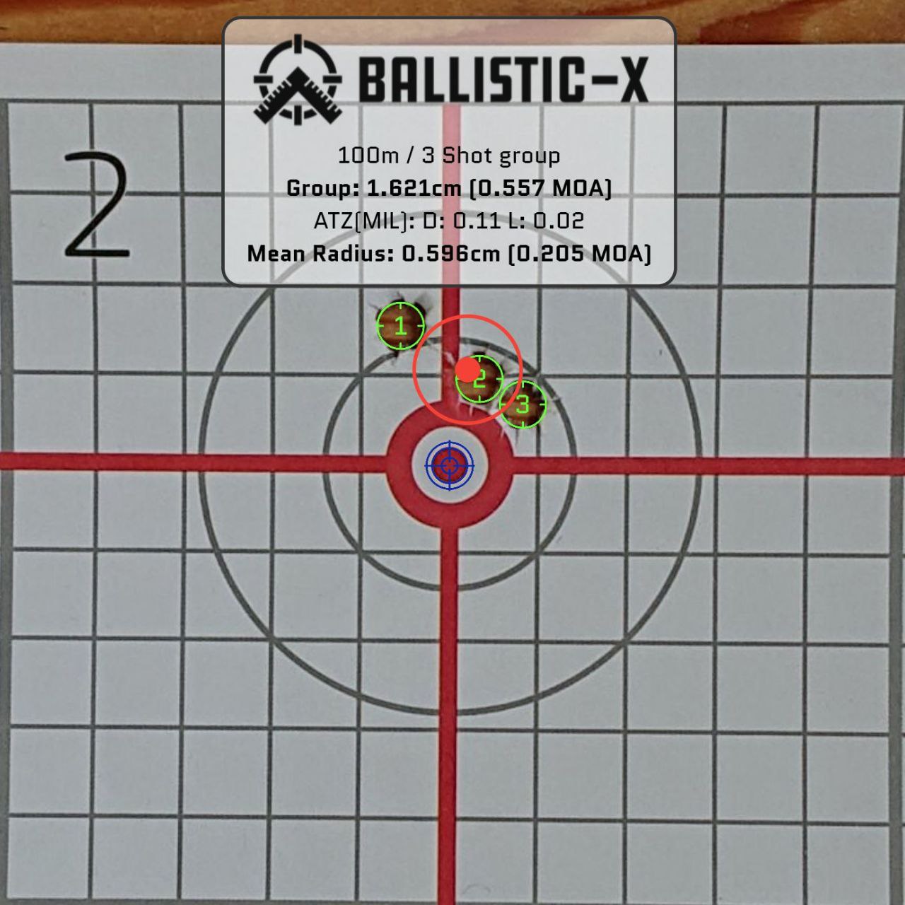

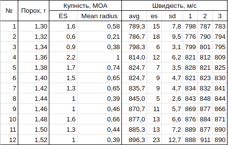

    Вирішив поділитися із шановним панством своїми здобутками.
    Гільза GGG, капсуль Fiocchi small rifle, порох ССНф (придатний до вересня 2027р), куля Hornady FMJ-BT W/C .224 55 gr, COL 2.26" (більше не буду гратися з COL, робитиму стандартний).
    Наважка від 1.3 до 1.52 з кроком 0.02 г по 3 набої.
    Дистанція 100 м, Savage MSR 15 Recon.
    Стріляти я тільки вчуся, тому, можливо, присутня похибка стрільця.
    Пристрілявся фабричною кулею FMJ, але перша група пішла вгору на 0.5 міла - 1 із 3 полетіла вище мішені.
    Із дивного - із ростом швидкості кулі - середня точка попадання знижувалася.
    На графіку швидкостей, думаю, знайшов поличку - 1.48-1.52 г. Хочу простріляти ще раз цей діапазон.
    Результатом вже задоволений, пробував такі фабричні набої:
    Remington FMJ 55 - 2.3, 3 MOA; швидкість avg=923 м/с, es=27, sd=10
    STS FMJ 62 - 2.2 MOA; швидкість avg=896 м/с, es=19, sd=7
    GGG FMJ 62 - 2.6 MOA; ; швидкість avg=960 м/с, es=19, sd=8
    Winchester M193 FMJ 55 - 3.4 MOA; швидкість avg=882 м/с, es=264, sd=82
    Shiko, Yonderboi, Dmib та 7 іншим подобається це.
  17. Maverick911
    Maverick911 Leutnant
    78
    128
    2.666
    А звідки у вас така цифра кол 2.26 для кулі фмдж Хорнаді ? По мануалу там 2.20
    З 2.226 у вас канелюра взагалі гільзи торкається ?
    Якщо не впевнені в своїх стрілецьких навичках , то прострілюйте краще більші групи , хочаб 5 пострілів, це буде більш наглядно і якось мінімально нівелює похибки при стрільбі
    UA_MX, berger2000 та StrelokPS подобається це.
  18. Isk80
    Isk80 Oberschütze
    Харків
    Так, по мануалу COL 2.2".
    Я зробив 2.26", максимальний для .223 Rem, бо з таким COL як раз виходить 0.020" до нарізів (джамп).
    Тіпа краще купність може бути.
    Як пояснили добрі люди, для кулі FMJ це без толку.
    Ні, висить в повітрі. Коли я їх робив, у мене не було інших FMJ без канелюри, мені вона не актуальна.
    Дякую, так і зроблю.
    Цільовими кулями у мене стабільно виходить краще 2 МОА, а фабричні FMJ купкуються 2-3 МОА, то вирішив, що попередню інформацію можна отримати і меншими групами. Тобто, якщо 2 кулі прилетіли на відстані 10 см, то далі вже і смислу стріляти нема.
    Поличку нащупав, тепер буду робити групи по 5. Це і статистично краще.

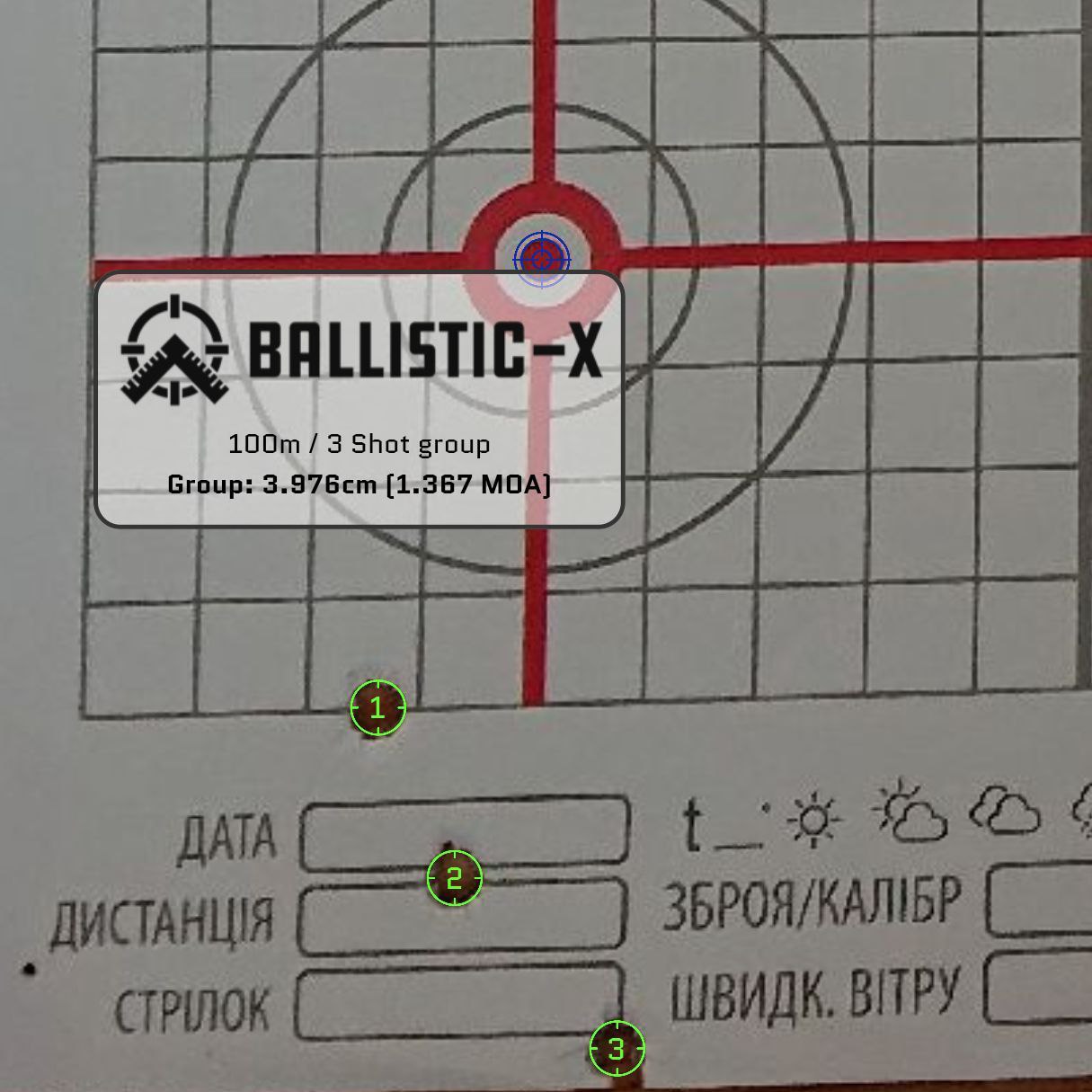

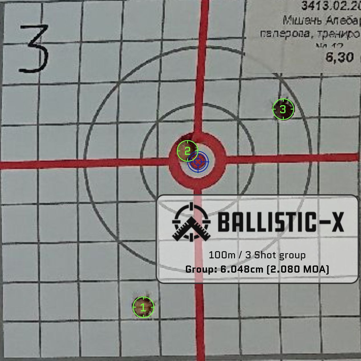

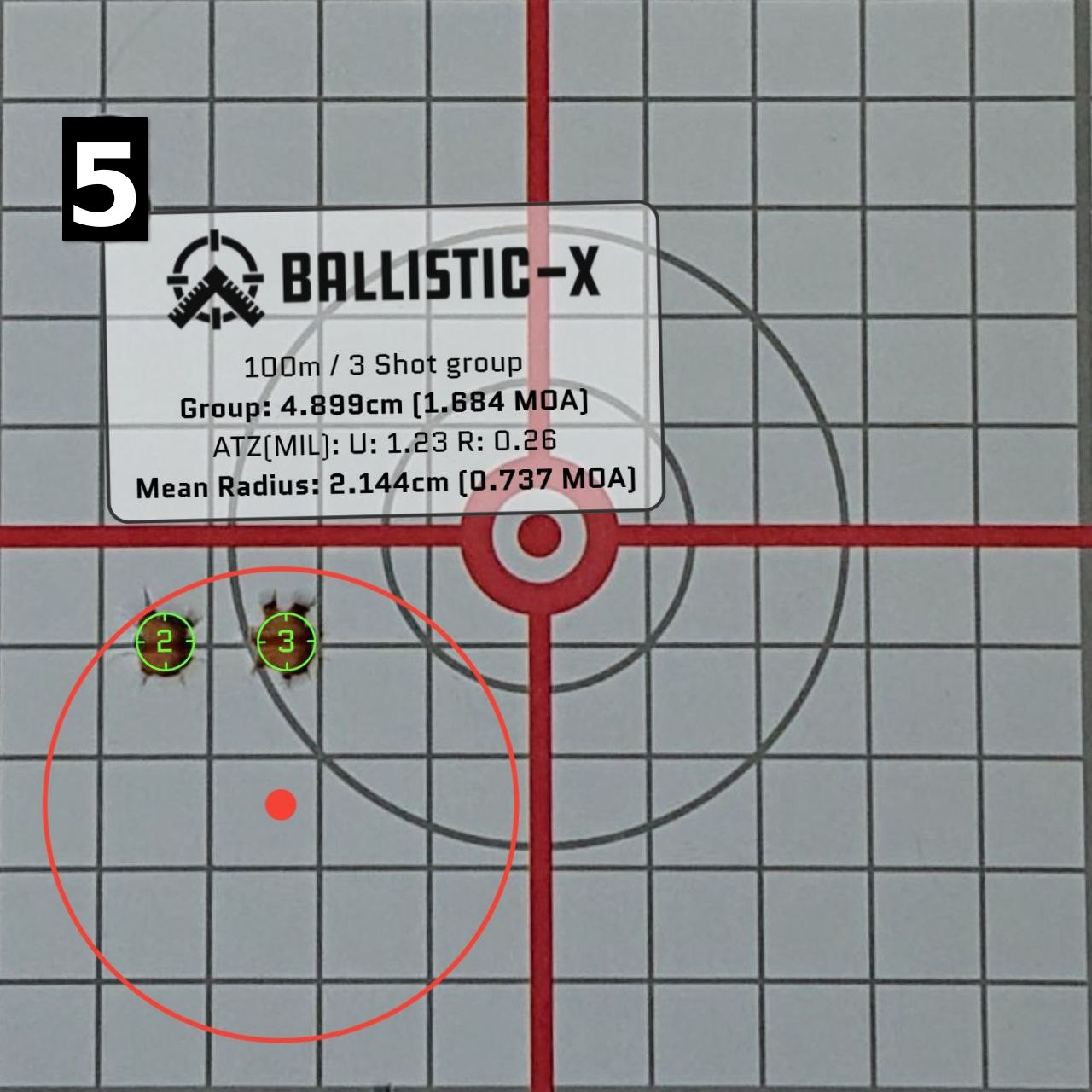

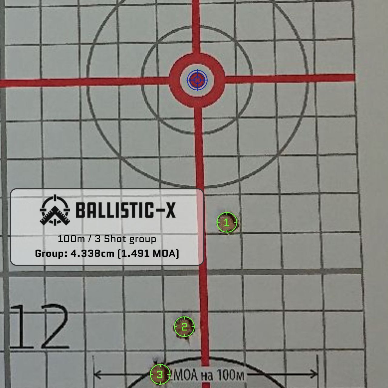

  19. Isk80
    Isk80 Oberschütze
    Харків

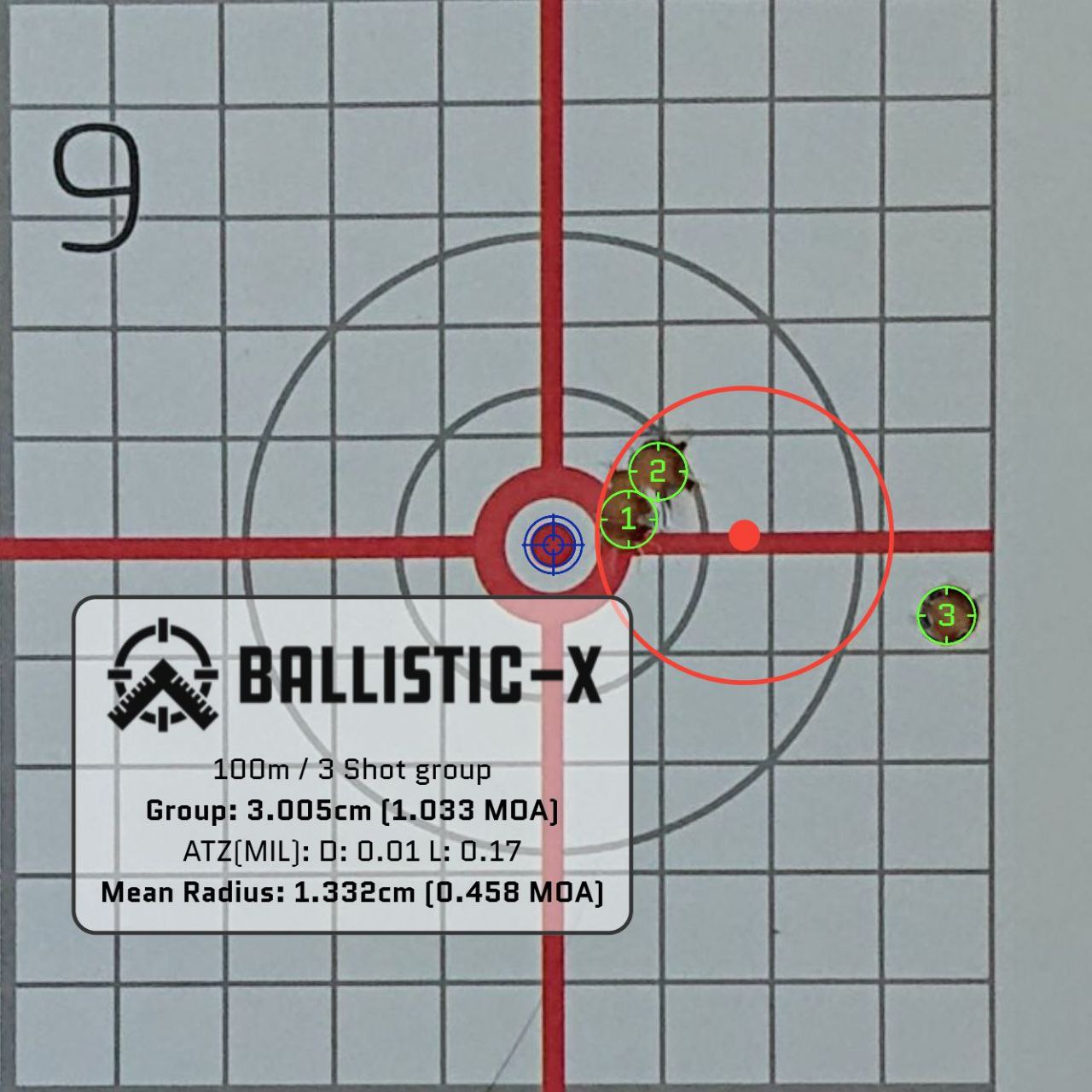

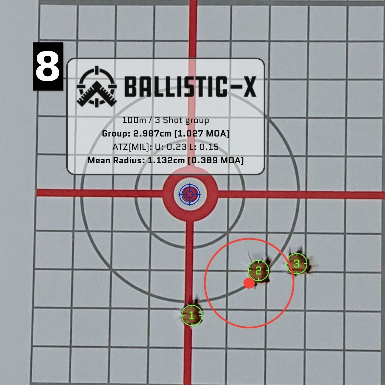

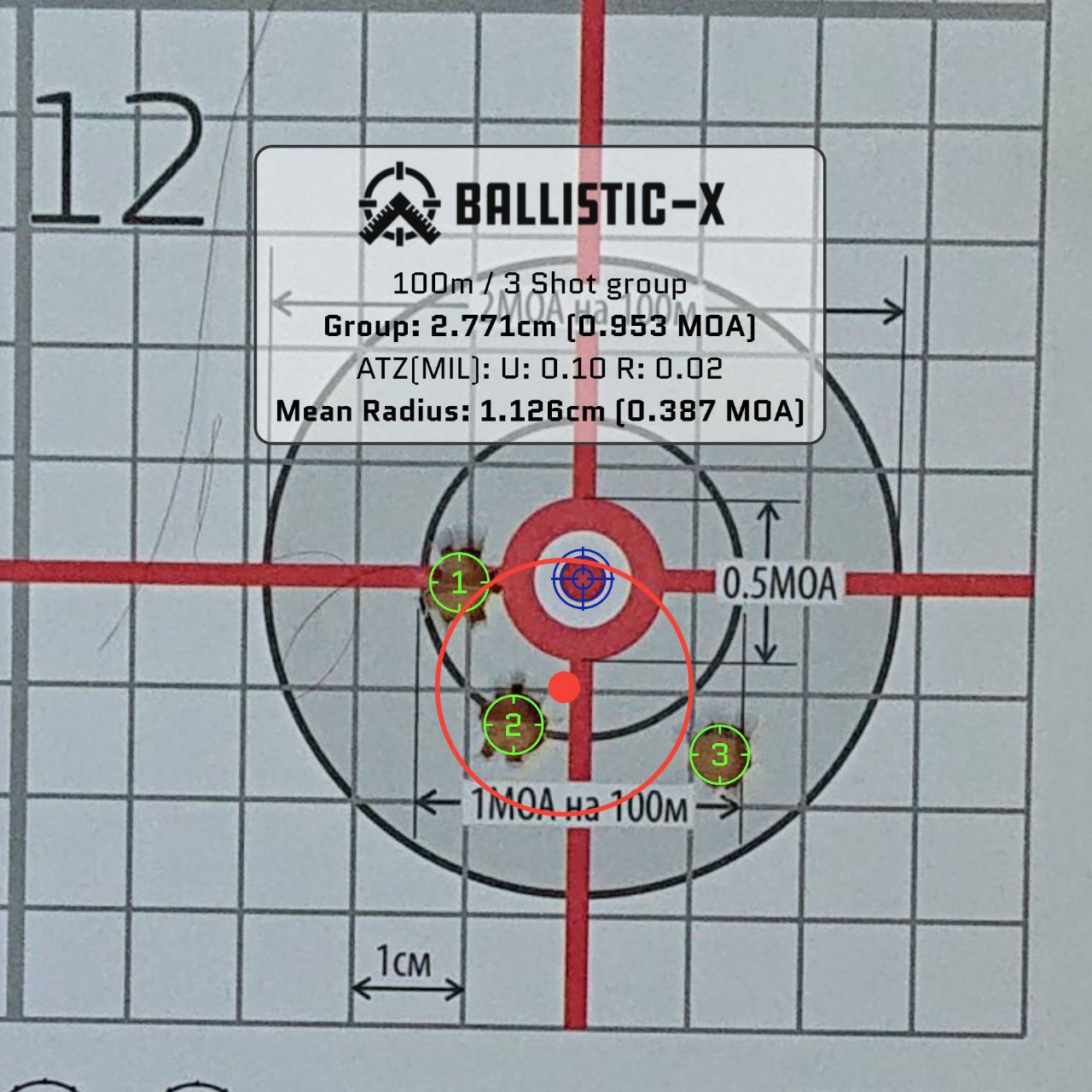

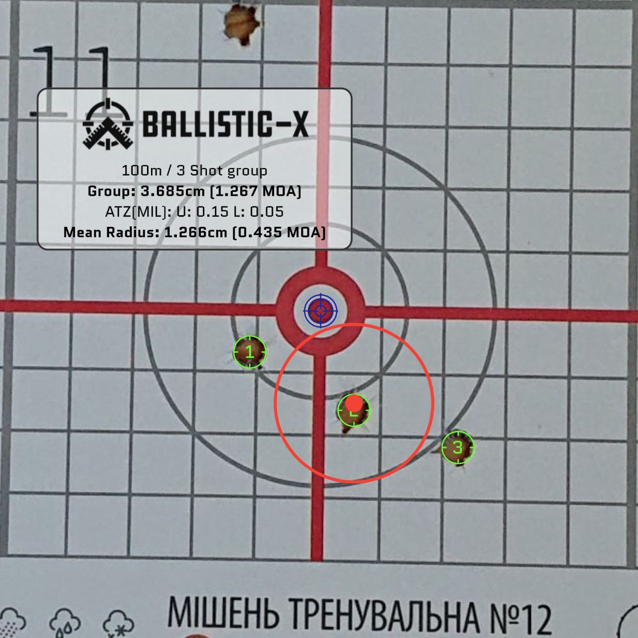

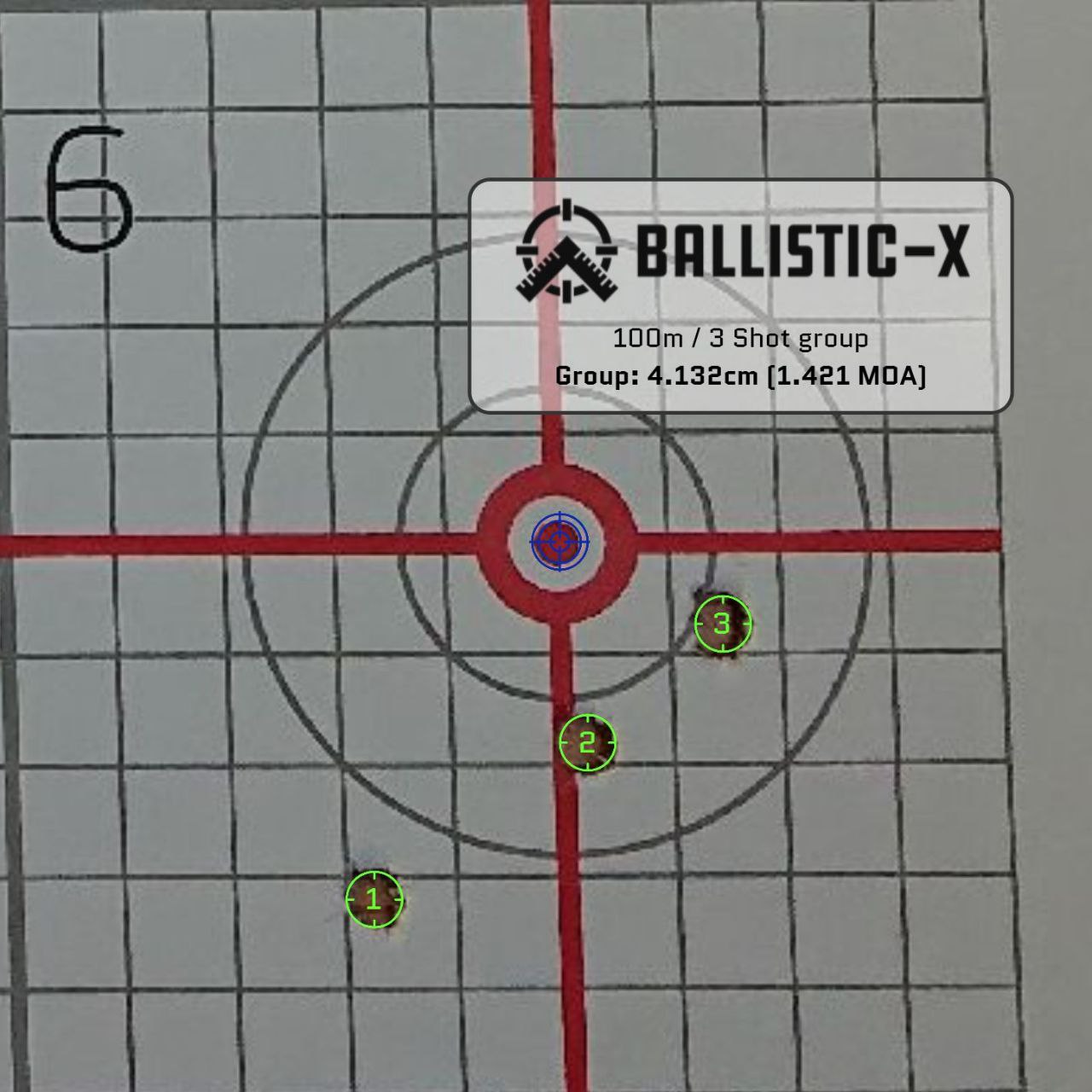

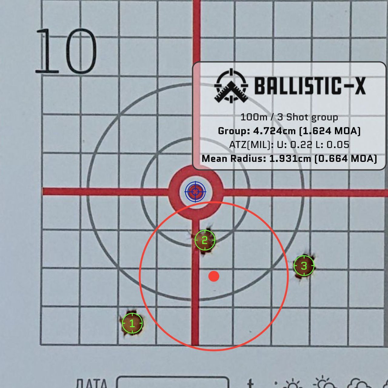

    Почитав різні статті про підбір наважки, джамп, статистку і здалося, що експеримент показав нічого. Вирішив перестріляти.
    Гільза GGG - з минулого тесту, тільки обжав бушинговою матрицею Hornady Match Grade з горіхом.
    Капсуль Fiocchi small rifle - з тієї ж пачки
    Порох ССНф - з тієї ж банки
    Куля Hornady FMJ-BT W/C .224 55 gr - з тієї ж пачки, мануальний COL 2.2".
    Дистанція 100 м, Savage MSR 15, вітер <1,5 м/с в спину.
    Статистика:

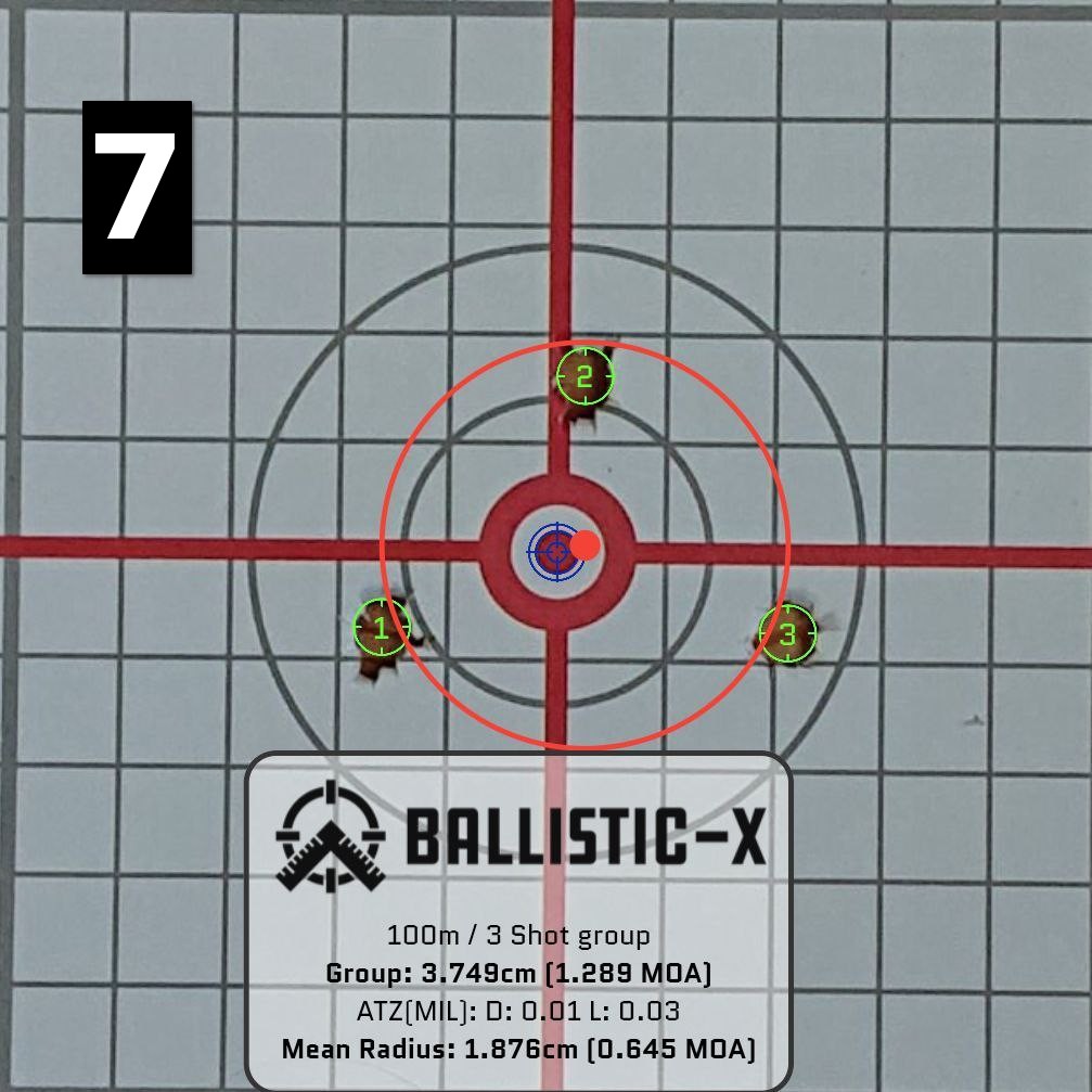

    t01.jpg t02.jpg t03.jpg t04.jpg t05.jpg t06.jpg t07.jpg t08.jpg t09.jpg t10.jpg t11.jpg t12.jpg
    У порівнянні із минулим тестом:
    1. Краща стабільність швидкості
    2. Пропали всі "полички"
    3. Середня купність груп зменшилась з 1,5 MOA до 1,3 МОА
    4. Чомусь зменшився темп росту швидкості з ростом наважки - на мінімальній на 10 м/с, на максимальній на 40 м/с
    5. Гільзи вилітали всі закопчені ззовні, вперше таке бачу. Кіптява на всій поверхні гільзи, навіть на фланці. Перші 5 пристрілочних фабричних вийшли "нормальними", більш менш чистими.
    Для себе, тему Hornady FMJ закрив. Смислу підбирати наважку і джамп заради купності нема, бо у кулі купності нема. Хоча, у порівнянні із фабричними FMJ летить в середньому купніше.
    Для піу-піу буду крутити 1.52 г ССНф, жодних ознак перевищення тиску не було.
    Yonderboi, Maverick911 та berger2000 подобається це.
  20. Isk80
    Isk80 Oberschütze
    Харків
    Зі збільшенням джампу, тобто зі зменшенням COL тиск має збільшитися, що має призвести до підвищення швидкості. Але у мене навпаки - швидкість зменшилася.
    Може нова матриця сильніше обжимає, тому відбувається прорив газів між патронником і гільзою, тому гільзи закопчені, а швидкість кулі менша?

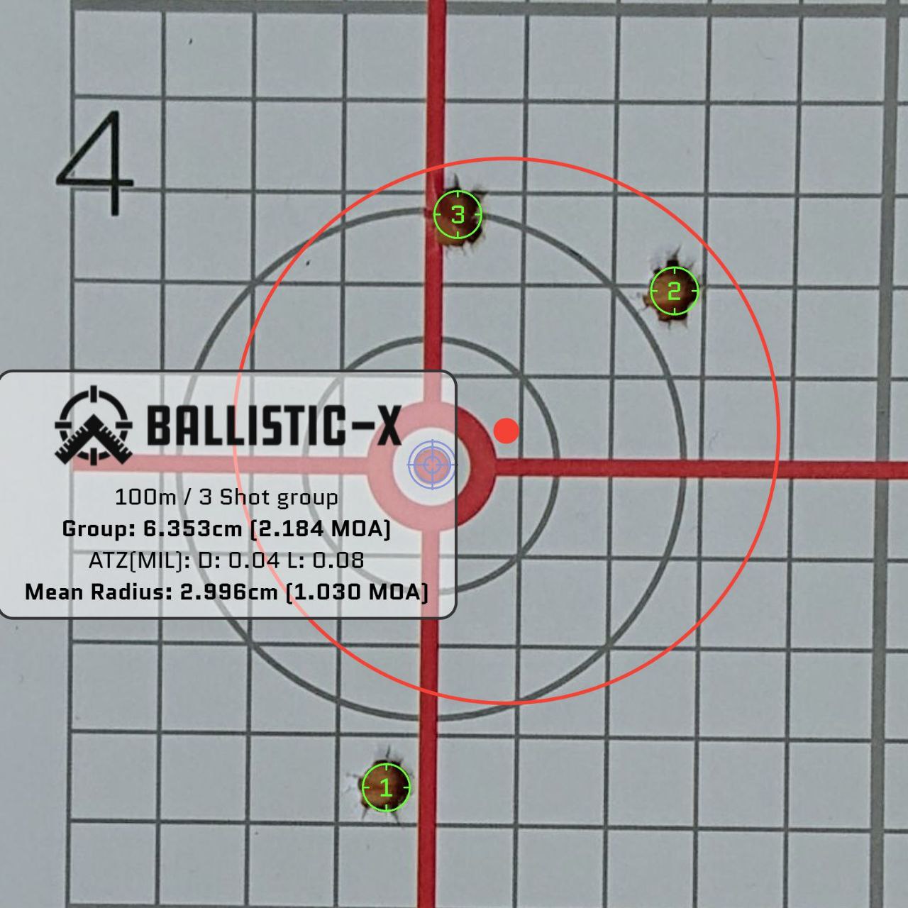

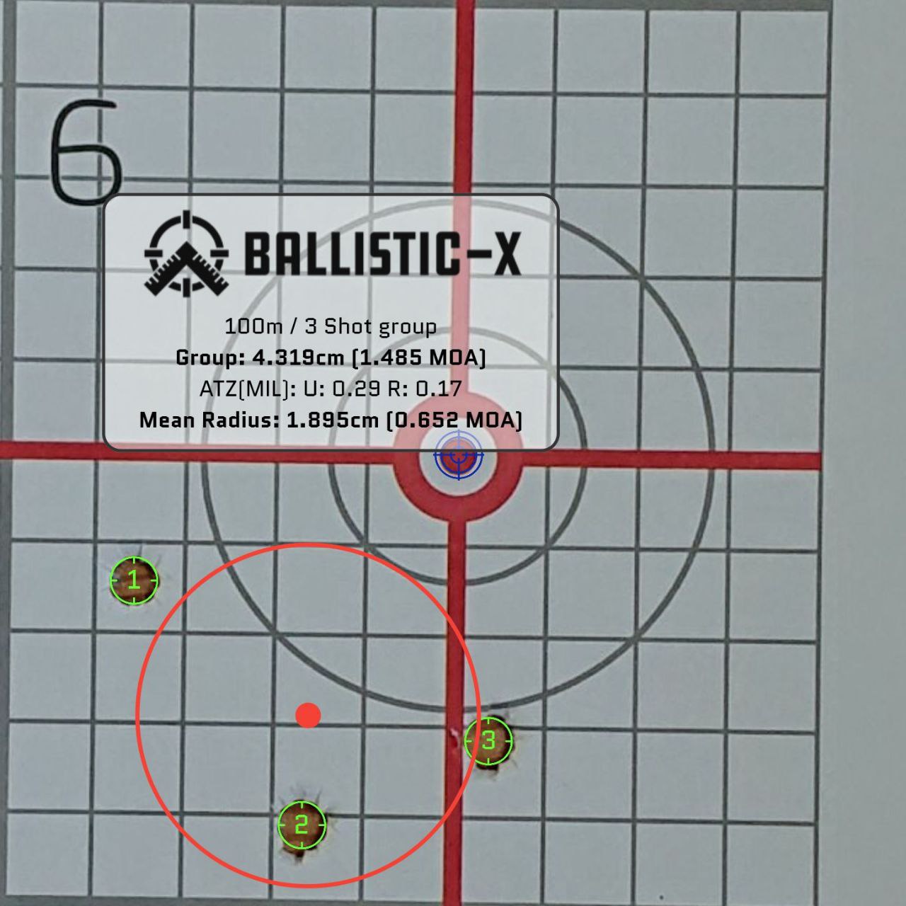

  21. Maverick911
    78
    128
    2.666
    Величезне вам дякую за інформацію по швидкостям кулі ))
    Наважку ви підбираєте для того щоб вгадати амплітуду коливання ствола , щоб куля у вас зі ствола виходила в той потрібній момент коли пік коливань найменший.
    У вашому Випадку купу розкидує в право в ліво від точки прицілювання , купа то в середньому гарна , вона однакова але точка попадання у вас гуляє по мішені.
    Ви як би стріляєте купно , але не влучно.
    Всі ж ми в цій темі шукаємо в основному купність , а не влучність.
    У вас 2 та 7 летіли туди куди ви стріляли , всі інші купно але не заплановано
    berger2000 та Isk80 подобається це.

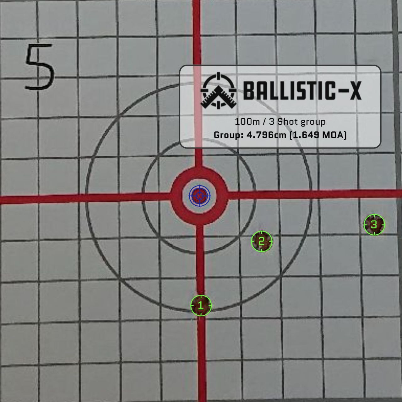

  22. Maverick911
    78
    128
    2.666
    От мій власний приклад , на одному фото кулі летять прогнозовано в одну точку .
    На іншому там навіть купа двійок куля в кулю , але вони всі в різній площині знаходяться , не можливо спрогнозувати куди попаде куля якщо потрібно точно вразити мішень 1-2 моа з першого пострілу

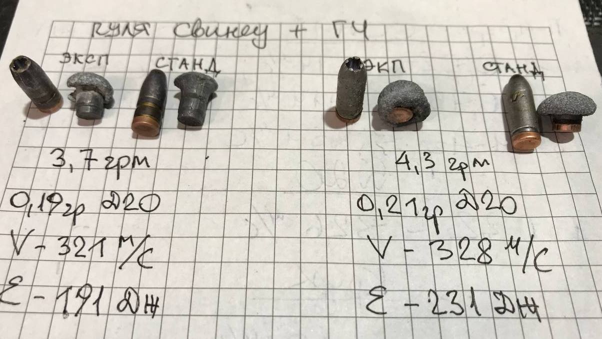

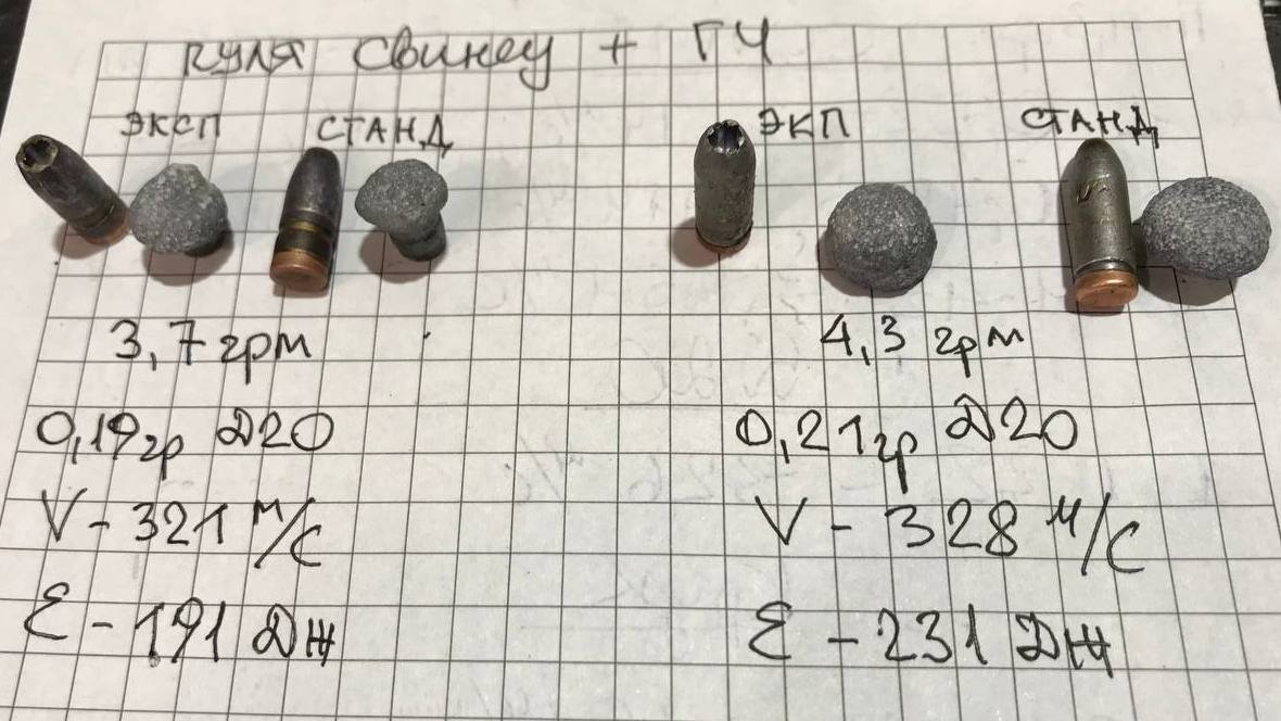

  23. berger2000
    berger2000 Oberleutnant
    3.515
    Свежий тест свинцовых пуль 55 и 67 грейн ДОЗВУК на экспансивность, стреляли по мелкому мокрому песку. Пули использовали обычные и с экспансивной доработкой - как по мне то и без экспансивной доработки они хорошо открываются, особенно порадовал большой красивый грибок у 67 грейн. Цель теста - проверить есть ли у этих пуль экспансивность на дозвуковой скорости ибо экспансивность она важна для охоты. Мощность пуль - 55 грейн 190Дж 67 грейн 231Дж - достаточна для охоты на мелких зверей весом до 30 - 50 кг. Фактически мощность в 2 раза выше чем у патрона .22LR. Жду ваших комментариев что к чему.
    Vanja Dmitruk та Олег САН подобається це.
  24. Андрей толочин 2
    Андрей толочин 2 Stabsfeldwebel
    775
    даной мощности при определенных условиях достаточно для охоты по зверю до 20 кг это я говорю о уверенном поражении биоцели при нормальном попадании при пересчете теоретических джоулей их делят на 10 чтобы получить вес биоцели к которой даный боеприпас теоретически применим но как показывает практика реальный вес биоцели должен быть гораздо меньше расчетного
    Олег САН та berger2000 подобається це.
  25. berger2000
    3.515
    До 20 кг - какие животные которые водятся в Украине попадают в этот список?
  26. bomba42165
    bomba42165 Stabsgefreiter
    398
    Коза,лиса,подсвинок...и наверное все...
    Вся остальная дичь нарезным не добывается...
    А по факту лично я с нарезного 223рем стреляю только лису,ну и козу крайне редко..
    Vanja Dmitruk, berger2000 та Олег САН подобається це.
