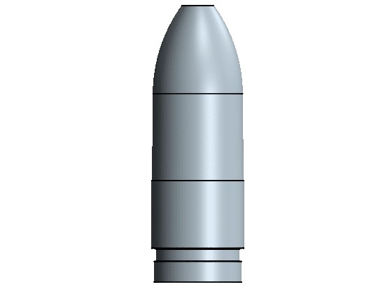

    тоже заказал у Михи лейку на 75 грейн, только ту другую, о которой вы пишите "длиннее" с канавками для смазки.
    их там было два вида - 65 и 75 грейн,
    так вот мне так же пришла лейка с выбитым на ней клеймом 75грейн, но пульки из нее получаются чуть больше чем 65.....
    я написал отзыв производителю Михе,
    потом мне на эл.почту четыре или пять раз приходили уведомления о том, что ведется дискуссия и меня приглашают по ссылке на этот сайт, но у меня не получилось перейти по ссылке и зайдя на сайт тоже не смог..., дело в том, что тырнет у меня через спутник очень тугой и дорогой не постоянно доступен... или может как-то криво стоит приложение чи криво зарегистрирован...
    вопрос: Вы не обращались к производителю по поводу несоответствия веса заявленному? или может в той дискуссии принимали участие, если она была.... лейки он делает конечно просто шикарные, но вот закралась где-то походу неточность и может быть уже и устранена?
    может дождемся лейку 75 гейн с экспансивной полостью от него или от ное...

    Дело в том что та модель под пули 75 грейн что заказал я - солид без поясков - она у них вообще не поставляется в весе 65 грейн. Видимо они там что-то напутали с размерами чертежей для фрезерного станка - и так он и точит все неправильно. Я не обращался к ним чтобы устранить проблему или разобраться - пользуюсь как есть. Просто конечно брал 75 грейн чтобы под дозвук - а получилось 67 грейн под сверхзвук.

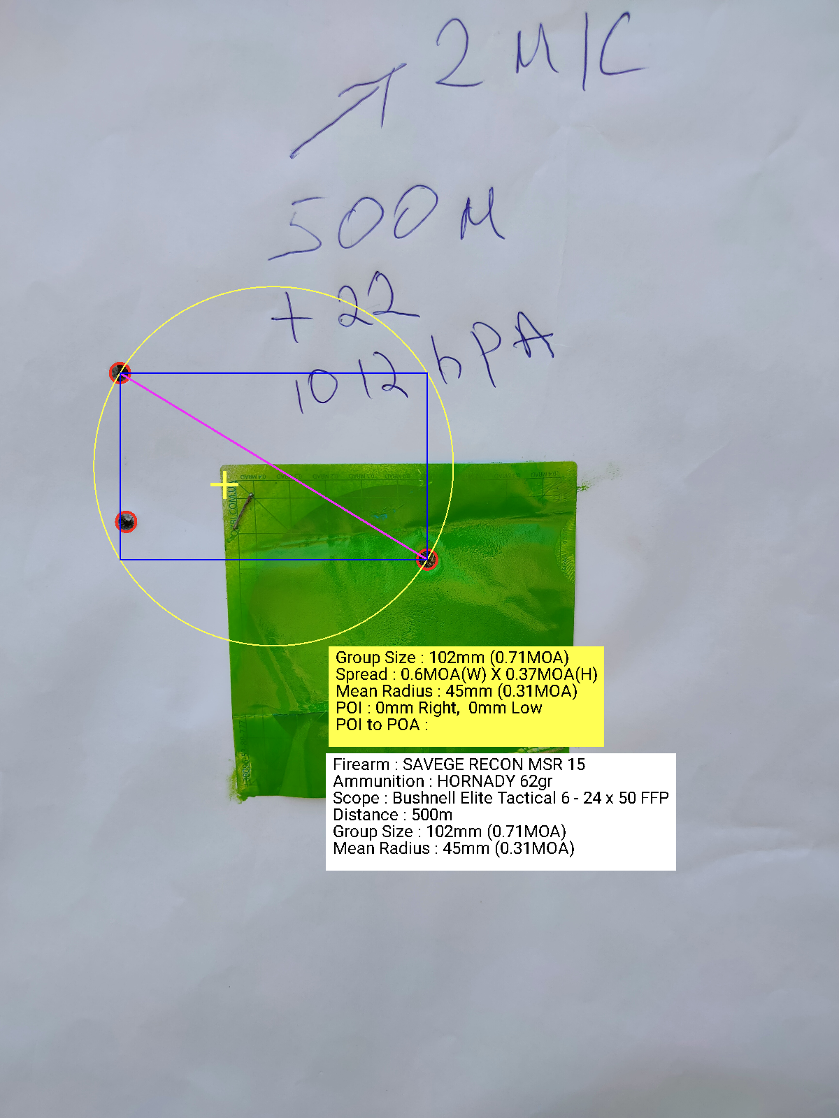

    Куля Hornady FMJ-BT 62gr
    ССНФ - 21.5 gr
    Швидкість - 861 м/с
    СОL - 56.5мм
    Savage MSR 15

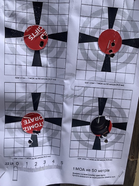

    Картинка від закордонних стрільців. Швидкість не відома. Свинець.
    berger2000 подобається це.

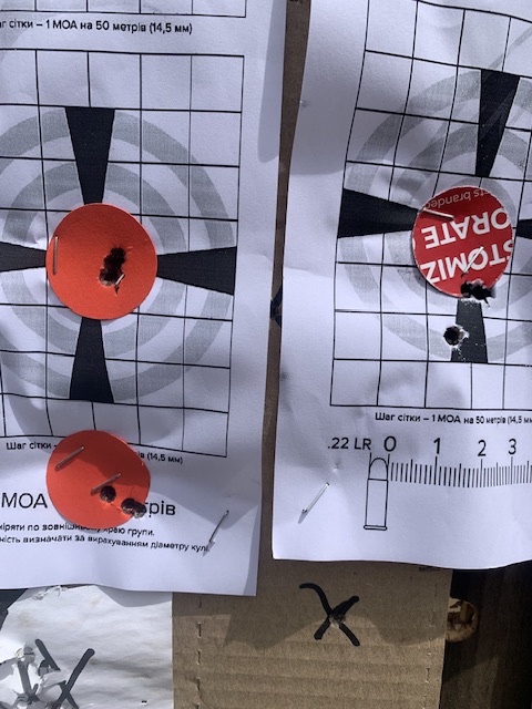

    В чому може бути помилка при пострілі ? Доволі часто лягають двійки , і одна відриває.
    Стрільба серіями підряд , без зміни вкладки і тд

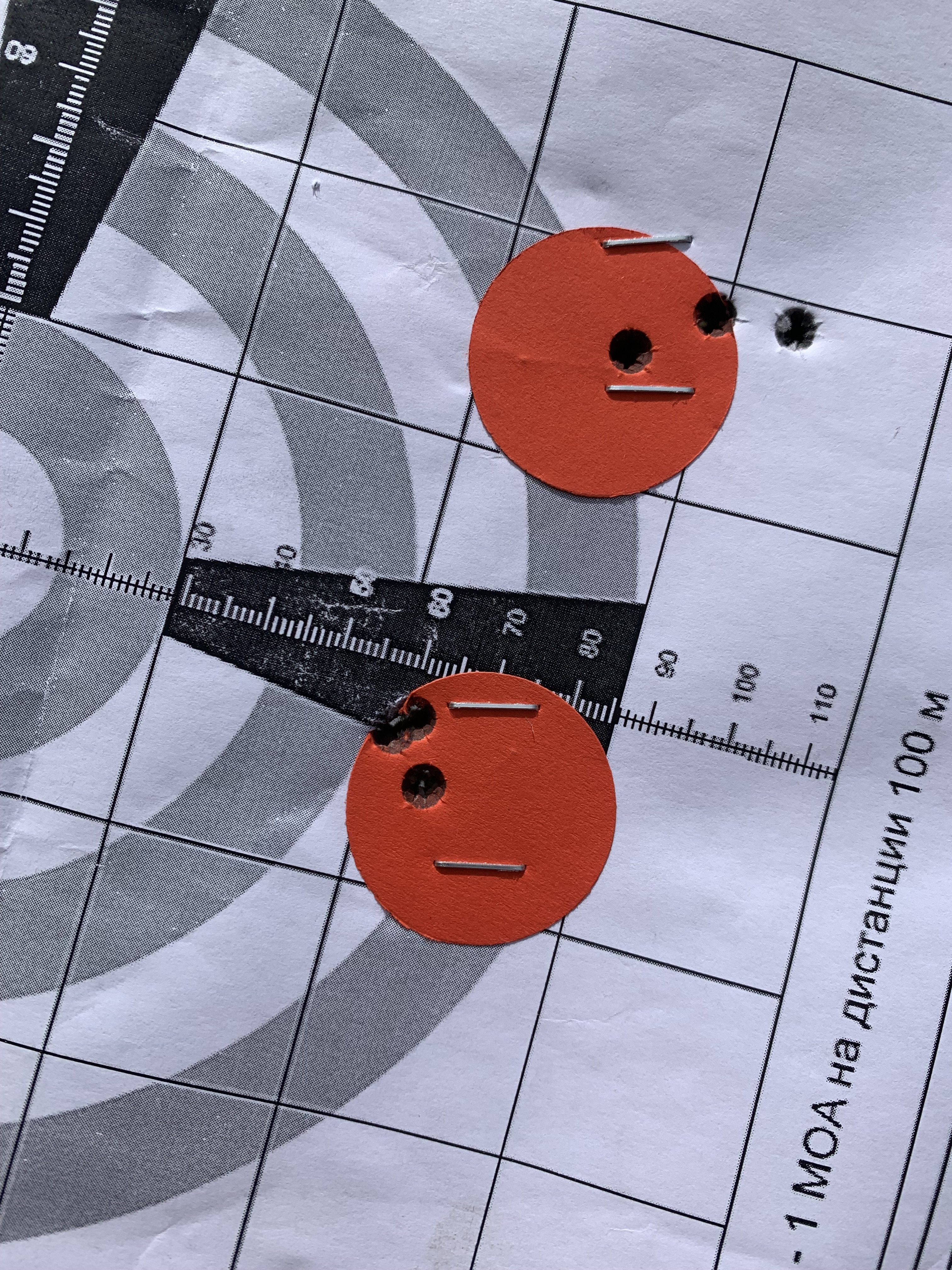

    На сотку виглядає ось так.
    Прострілював підряд 9 штук , купу розмазує , але все одно деякі ліпить майже один в один.
    Закономірності жодної не можу знайти

    Така сама фігня. Можливо неідеальна наважка пороху. Трохи відрізняється вага кулі. + Прогрів ствола і т.д. а в купі це складається в відрив

    В мене с глушником подібна картина. Перші постріли в десятку, наступні лізуть вгору.
    Думаю це пов'язано з нагрівом
    Yuber та Maverick911 подобається це.

    Аналогічний результат, правда, без заміру швидкості.
    KOS78 та berger2000 подобається це.
