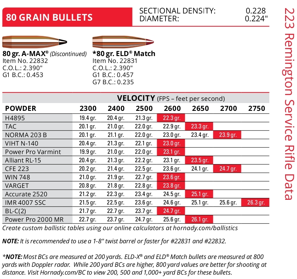

    Доброго вечора
    Підкажіть будь ласка як садить кулю A-max
    Hornady 80 gr.щоб було нормальний обжим ,
    І щоб входила в магазин(АR)

    Мабуть не влізе..
    60.7 мм довжина набою
    Максимум шо влазить в магаз 57.4-57.45 мм(2.26дюйма)
    Останнє редагування: 30 кві 2023

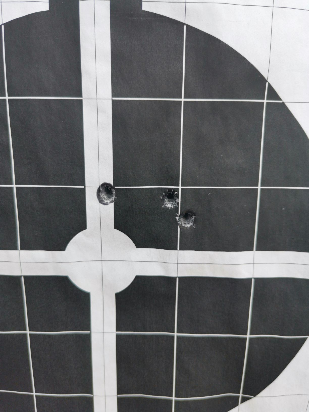

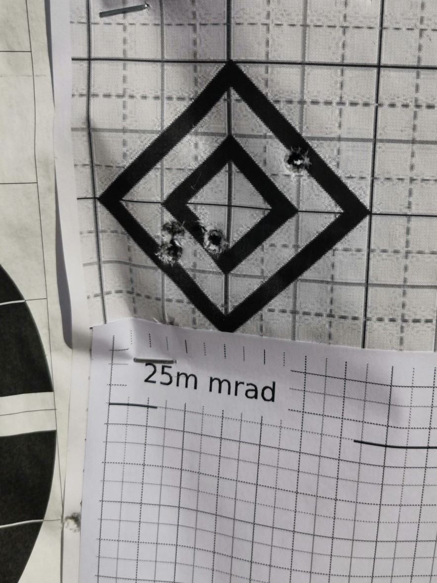

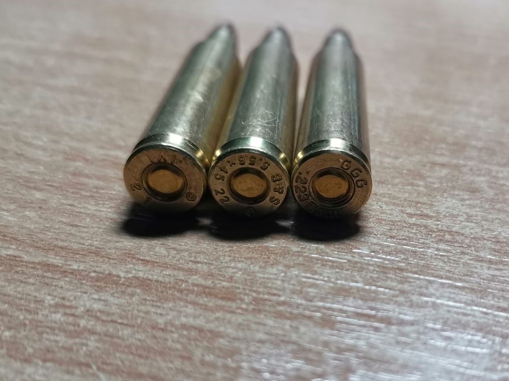

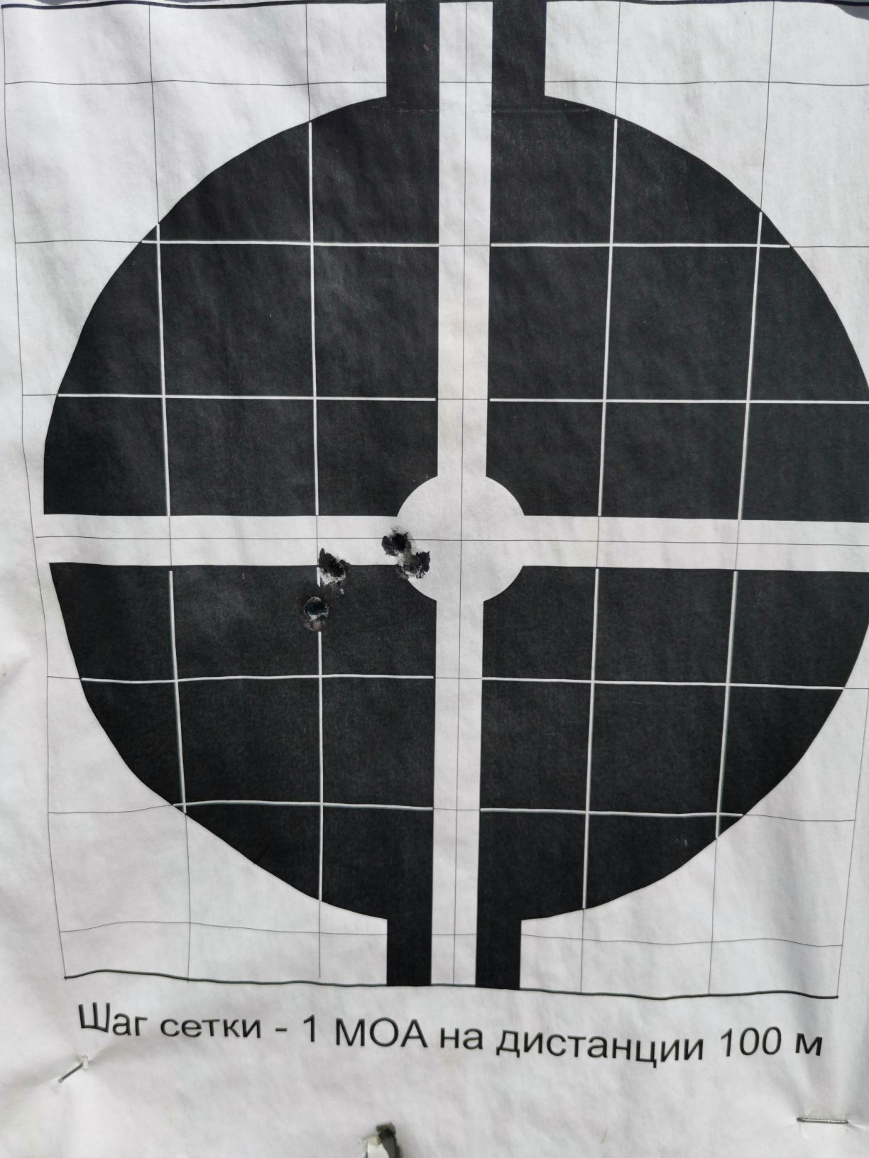

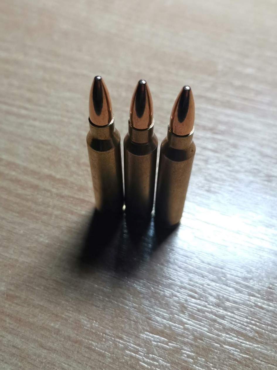

    Гільза GGG, IVI, S&B.
    ССНФ - 1.55 гр.
    Fiocchi SR Magnum
    LOS 55 gr.
    твіст 1:7 довжина 16
    Оптичний приціл Vector Optics Constantine 1-8x24 FFP
    Це результат, лежачи з рюкзака. Дистанція 100 м.
    IMG_202304291.jpg IMG_20230415.jpg IMG_202304293 (2).jpg IMG_202305062 (2).jpg

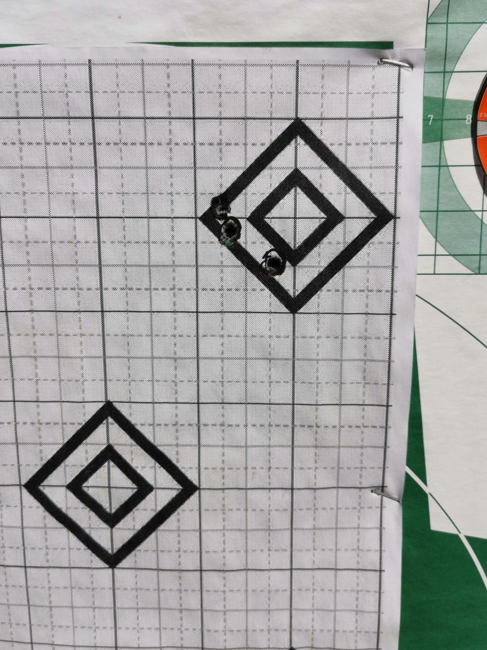

    Так само стріляв по гонгу 35х35 дистанція 200, 300, 500 м. Падіння кулі на дистанції 500 м склало 2.5 Міла. Погода була вітряна, вітер постійний 3-4 м/с. З поривами до 5-6. Кулю стабільно зносило на 0.5 Міла при поривах на 0.8-1 Міла.
    8 із 10 випущених куль потрапляли в гонг.
    Стояло завдання зробити дешевий боєприпас, для роботи по картону і гонгах на дистанції до ста метрів. Загалом куля і порох прятно здивували. Кучі досить стабільні 1.5 МОА. Навіть збираються менше хвилини. Куля поводиться передбачувано, відстріляв поки що близько 300 патронів. Все відмінно. Свол, до речі, засірає менше, ніж Меско.

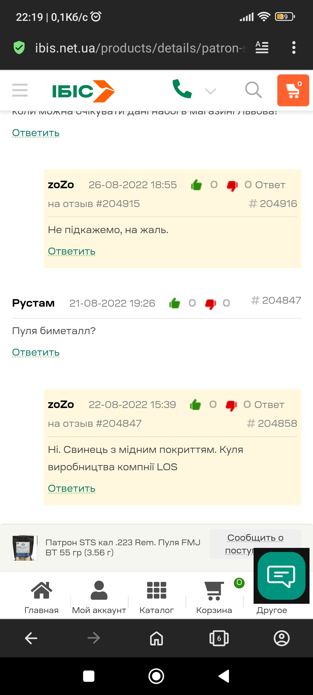

    На сайті виробника не вказаний балістичний коефіціент. Та на різних сайтах реалізаторів теж.
    Едину інформацію що зустрічав - компанія Ібіс в своїх набоях STS використовує кулю LOS. І у них на пачці з набоями є інфа що БК по g1 - 243
