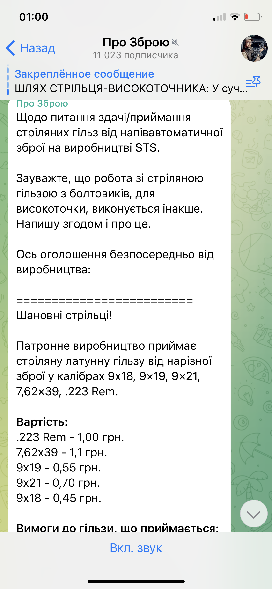

  9. Maverick911
    Maverick911 Leutnant
    78
    128
    2.666
    Ну все , тепер будуть гільзу "підмітати" навіть ті кому вона не потрібна для «справи»o_O

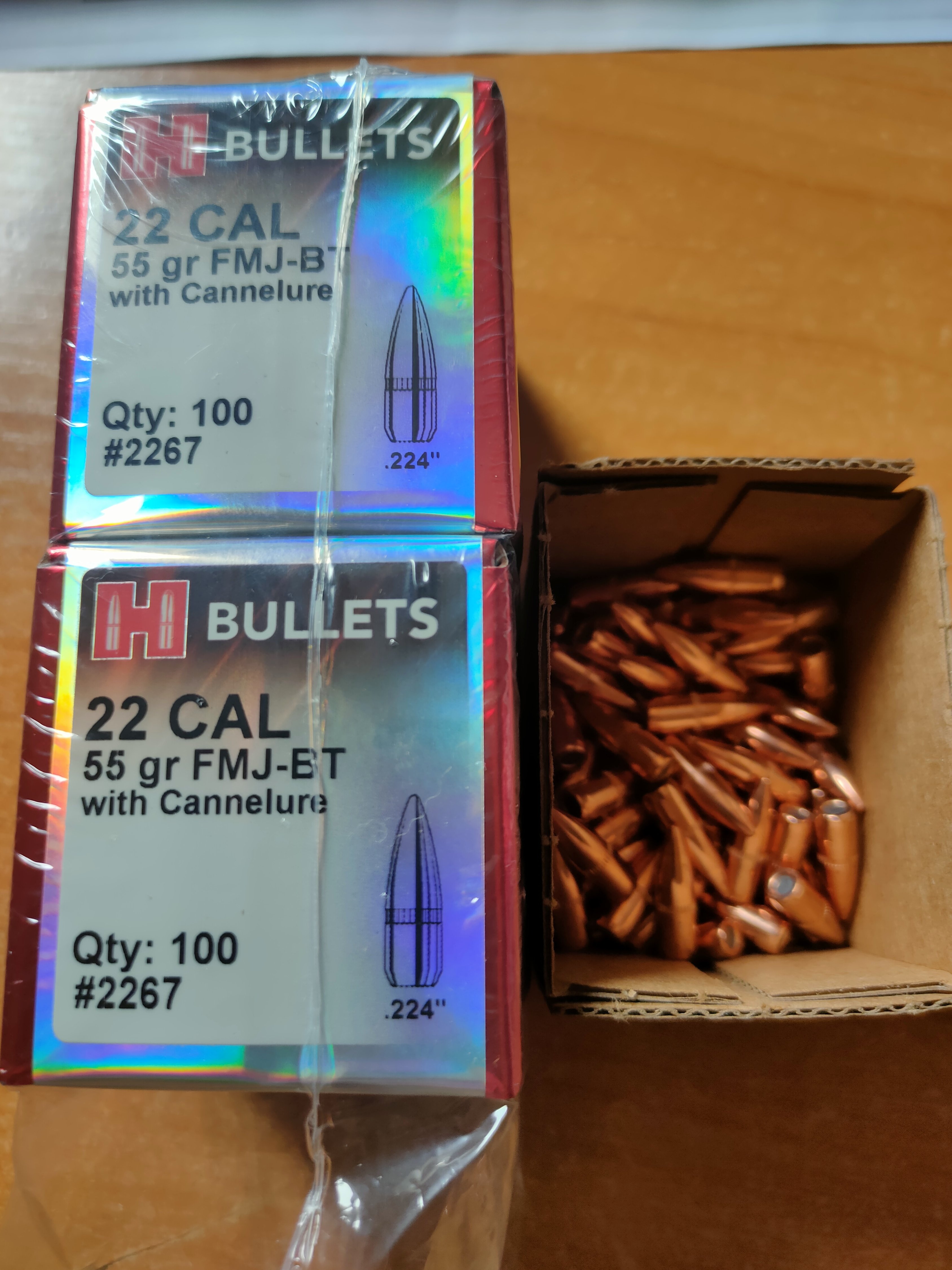

    Всім добра. Може комусь потрібно?
    Хочу обміняти Hornady FMJ-BT 55gr на такі ж але 62gr.

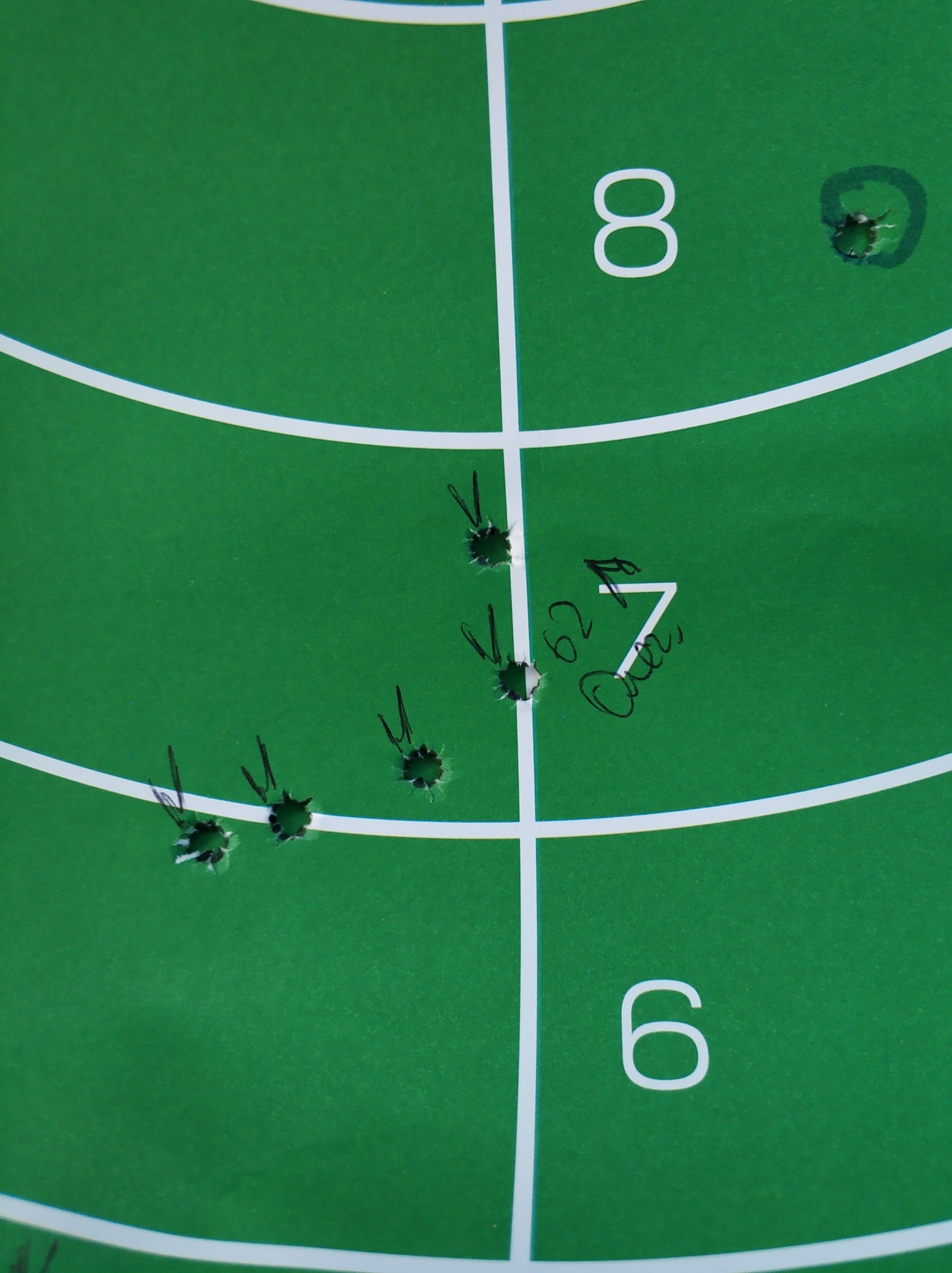

  26. pau4ara
    pau4ara Stabsgefreiter
    576
    Hornady FMJ 62grn ,CFE 223-24grn,Federal 205
    Ar-15, 18 ствол, каліматор лежачи з рюкзака 200м .
    Maverick911, Slash_19, Viktor13 та ще 1-му подобається це.
