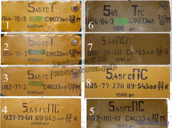

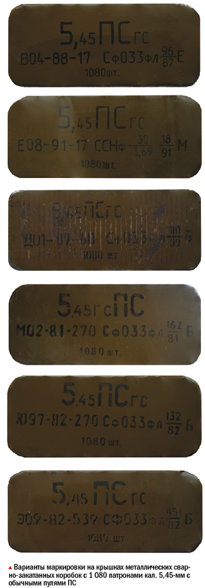

  5. StrelokPS
    StrelokPS Oberleutnant Клуб взаимопомощи
    18
    57
    3.955
    В переважній більшості СФ033фл. Інколи трапляється ССНФ(картинку швидко не знайшов)

  6. Unnamed Player
    Unnamed Player General-major
    34
    55
    8.738
    Сф033фл, Вуфл545, ССНф
