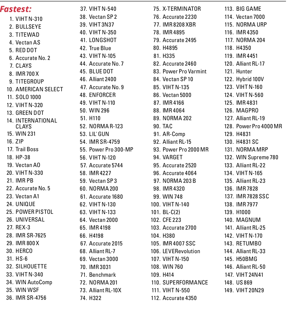

    По рейтингам скорости горения этот imr4064 аналог CFE 223.

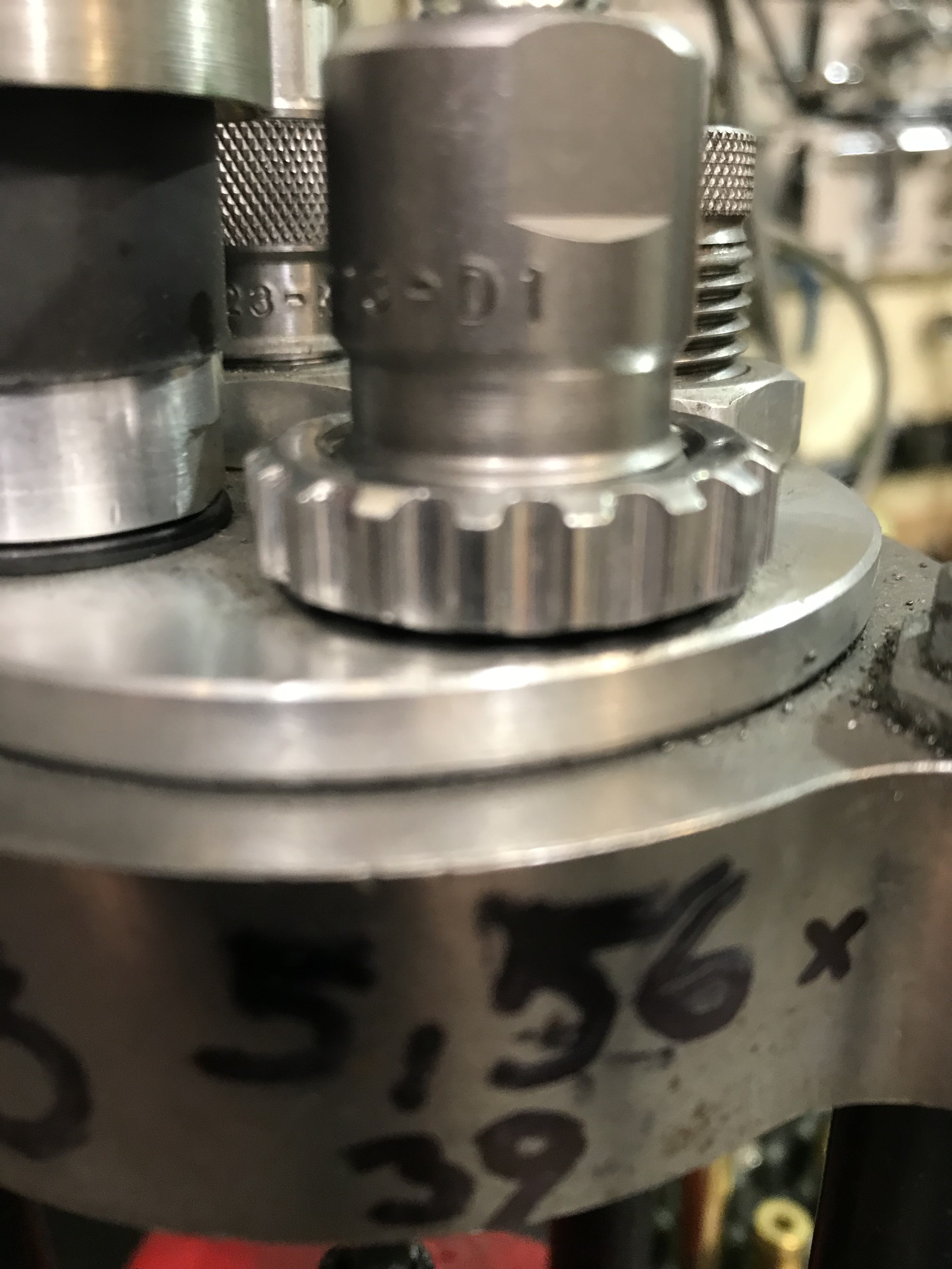

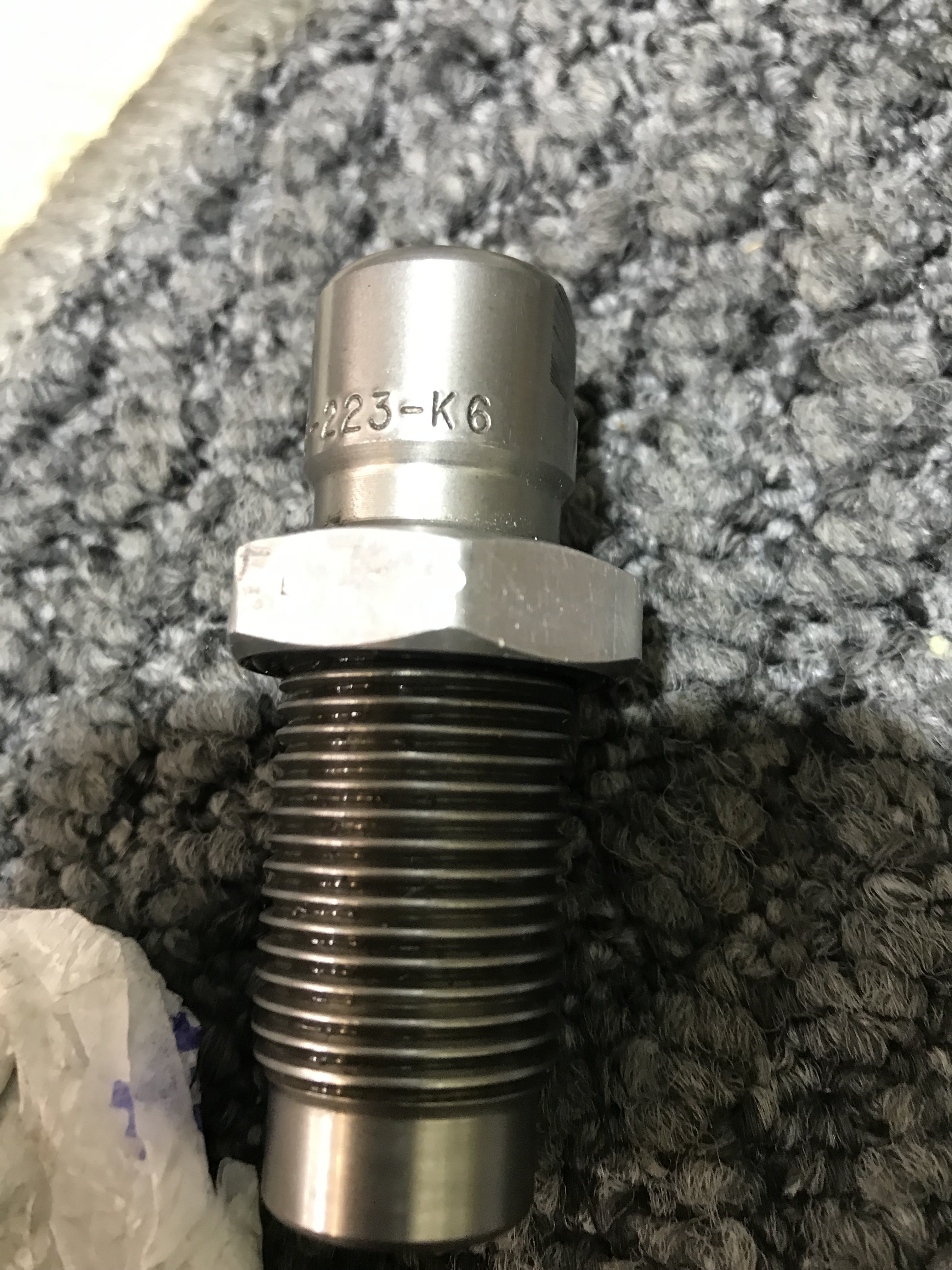

    Доброго! Пыдскажіть будь ласка в чьому різниця матриць Лее 223-го калібру з маркіровкою Д1 і К6? Дякую.

    8DE11875-4AA9-4D3D-ADD6-A4B0708444CD.jpeg EFD3DEF4-82F7-498F-8DC2-50D8271E6662.jpeg
    Ось ці матриці з різною маркировкою. В чьому різниця?
  12. Slash_19
    Slash_19 Stabsgefreiter
    246
    Київ
    Можливо з різних наборів
    Самий дешевий rgb, середній pacesetter, і найдорожчий ultimate здається.
    В них різна якість обробки металу
    Ще є black серія, там теж своє маркування
    І ще у lee є набори для пресів - в них те ж може бути своє маркування на матрицях
    Олег САН подобається це.
  13. Dacenko-80
    Dacenko-80 Stabsfeldwebel
    33
    71
    1.172
    Та це ніби різні виробники. Зліва гайка схожа на Lee (з резинкою всередині). А справа... може теж Lee, але може якась старіша модель. було б дивно якби маркування були однакові. В них до кожного калібру є декілька різних якостей.

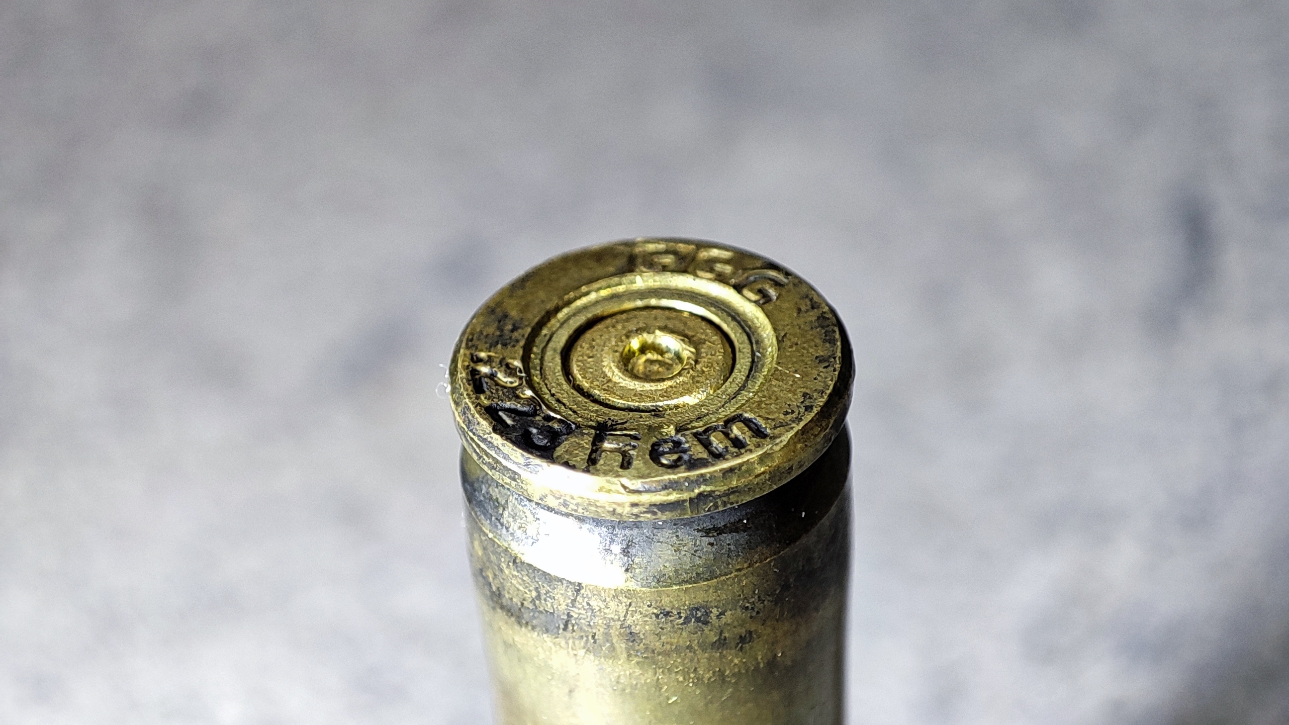

  15. Unnamed Player
    Unnamed Player General-major
    34
    55
    8.738
    ФН Бельгія.
    50_Reichsmark та Slash_19 подобається це.

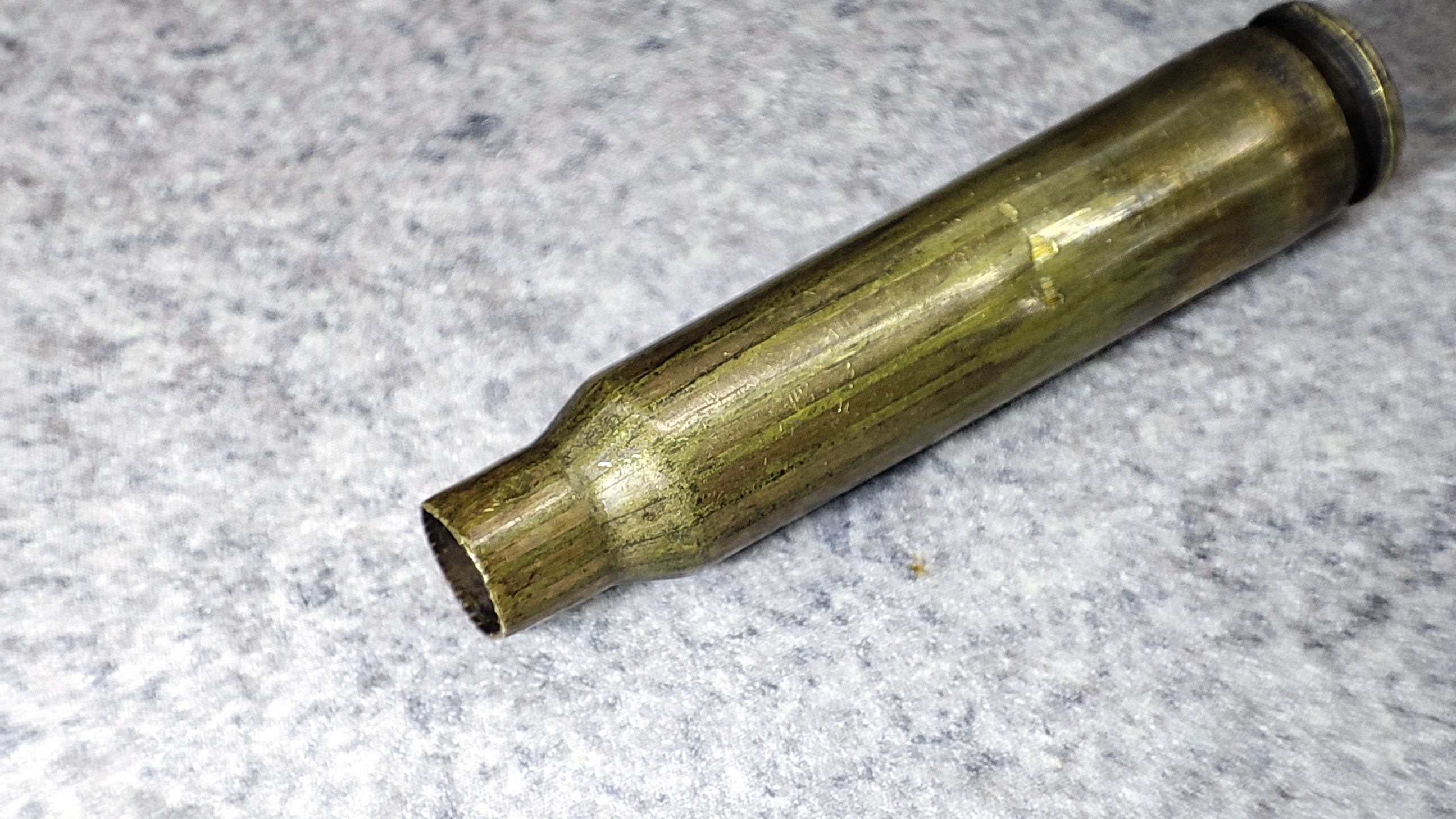

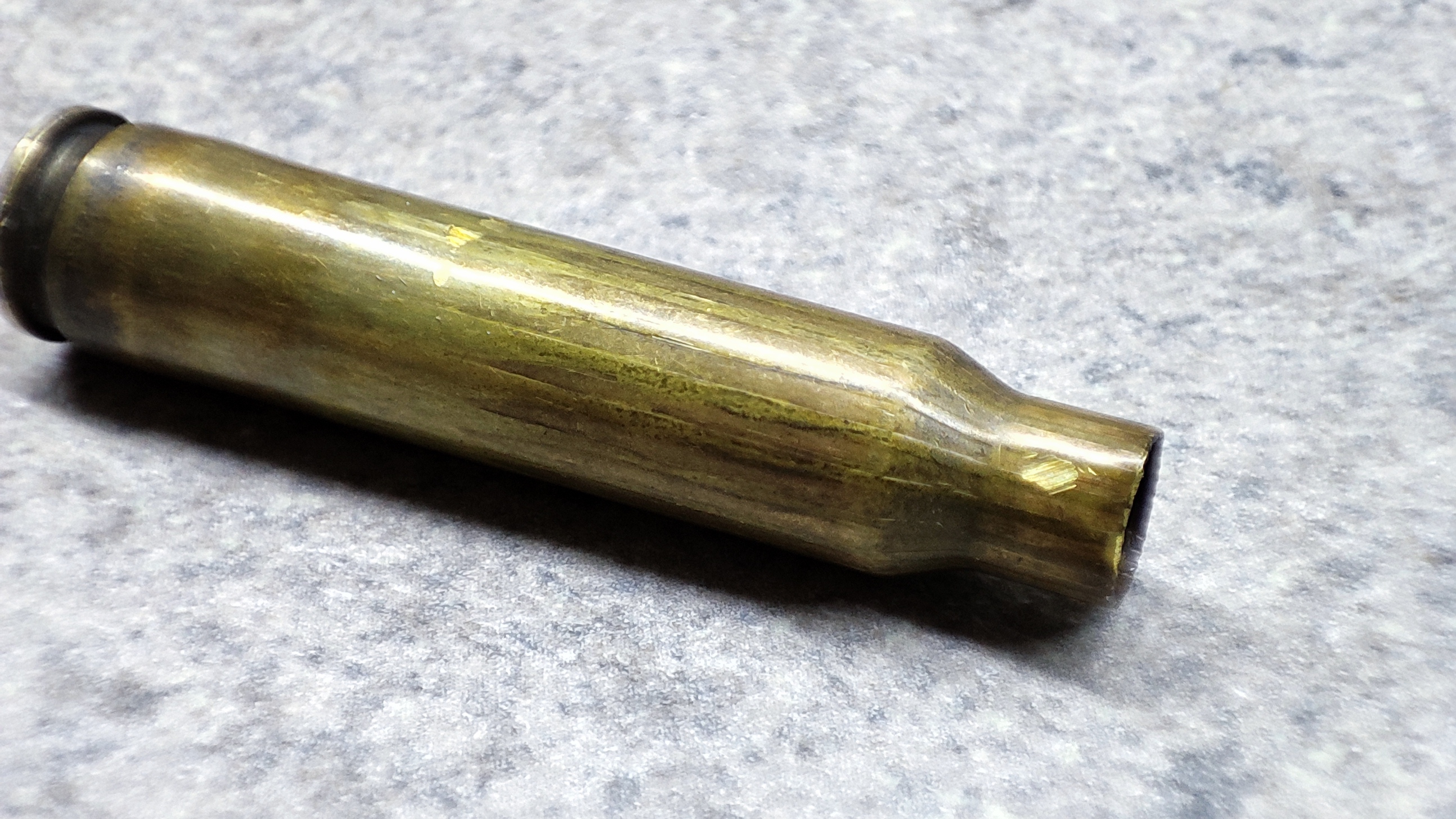

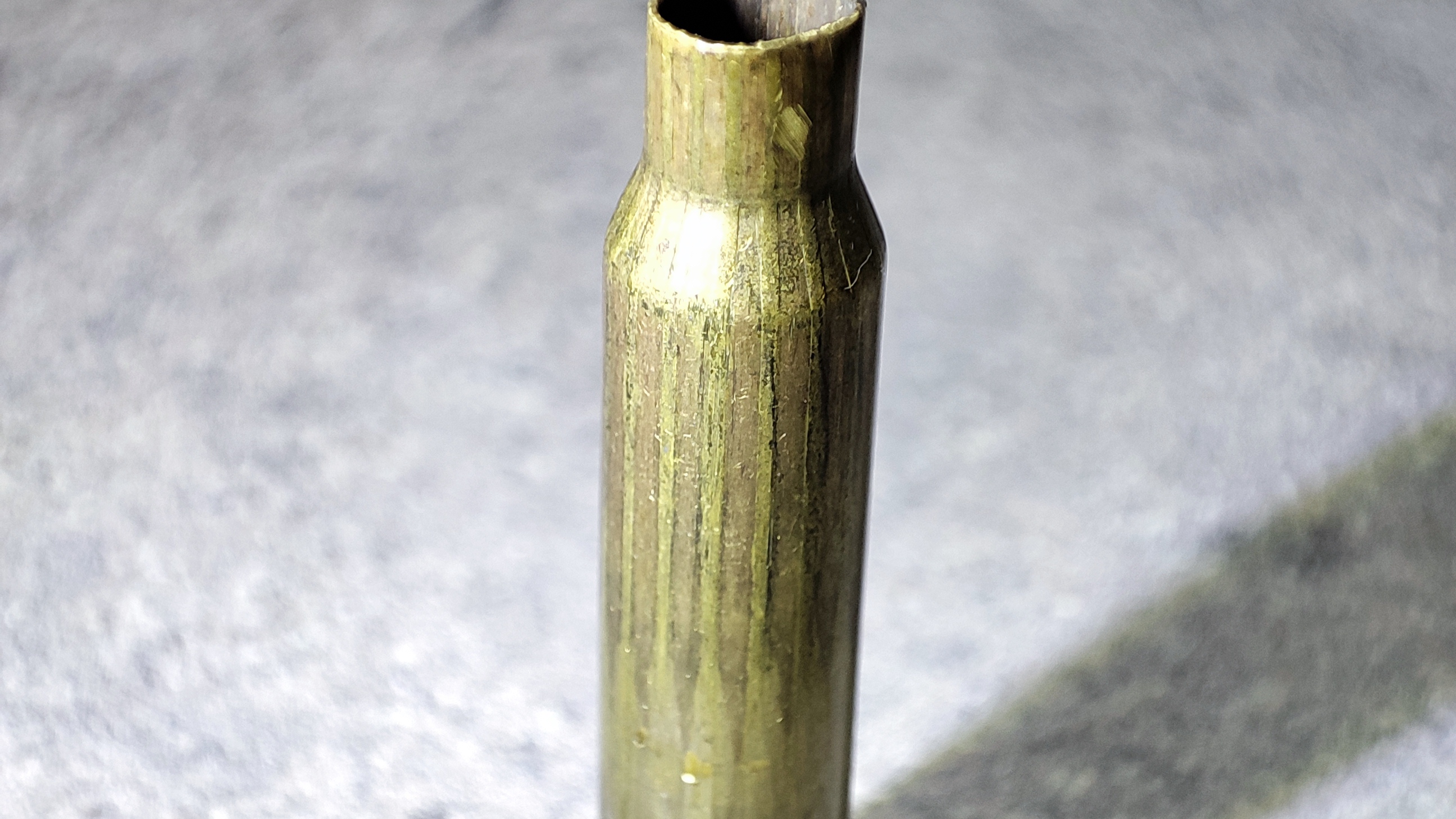

    Хлопці, підкажіть після якої вундервафлі ця гільза? Попалася на полігоні. Візуально схоже як наче після канавок Рівеллі(аж нігтьом відчуваються сходинки), але я не знаю зброї у .223 в якій є ці канавки. Та й на донці якась вдавлена площадка
  22. Dacenko-80
    33
    71
    1.172
    Heckler & Koch G3 або й навіть його сучасний варіант G36. Але не знаю чи останній перейняв цю фішку.
