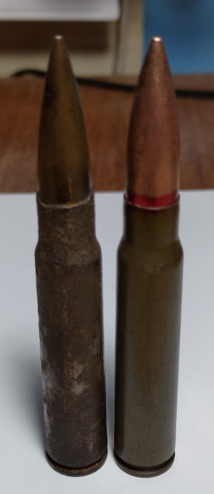

    Думаю над придбаням собi CZ 527 223 Rem... Що до релоадiнга.
    дивiться, злiва - чистий коп з тої вiйни, справа - то ехо війни цієї...
    Маузер 7.92х57, в ленте, чисто під МГ-42. Сюрпрайз? Так, спєци подогнали. маю кiко то таких штук.
    питання - щодо використання тонера в релоад... вскрити патрон та показати?
    маркування - 22 75 без значків

  11. Yuber
    Yuber Leutnant
    6.288
    г.Днепр
    Кулеметна гільза коротше за гільзу карабіна? Чи то ракурс такий оманливий?
    GGD1982 подобається це.

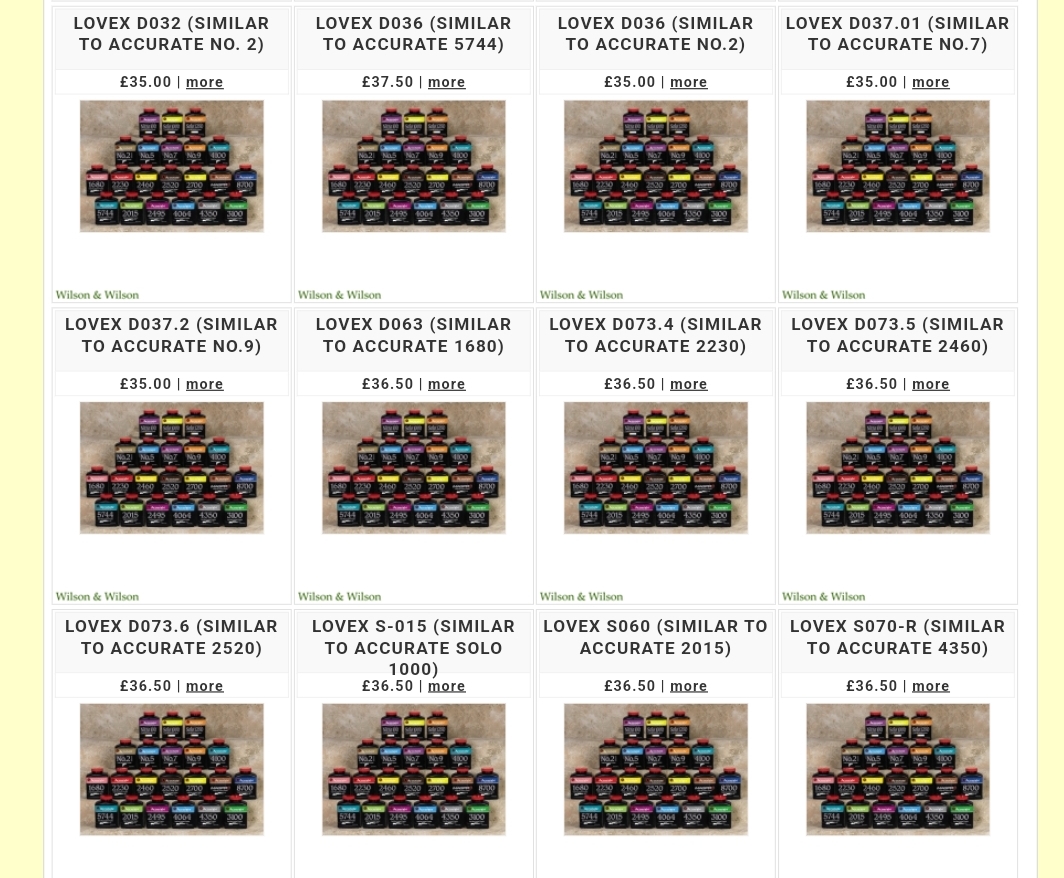

  24. Slash_19
    Slash_19 Stabsgefreiter
    246
    Київ
    D063 = accurate 1680
    D073.4= accurate 2230
    D073.5 =accurate 2460
    D073.6=accurate 2520
    ДВ762, 50_Reichsmark, Олег САН та 2 іншим подобається це.

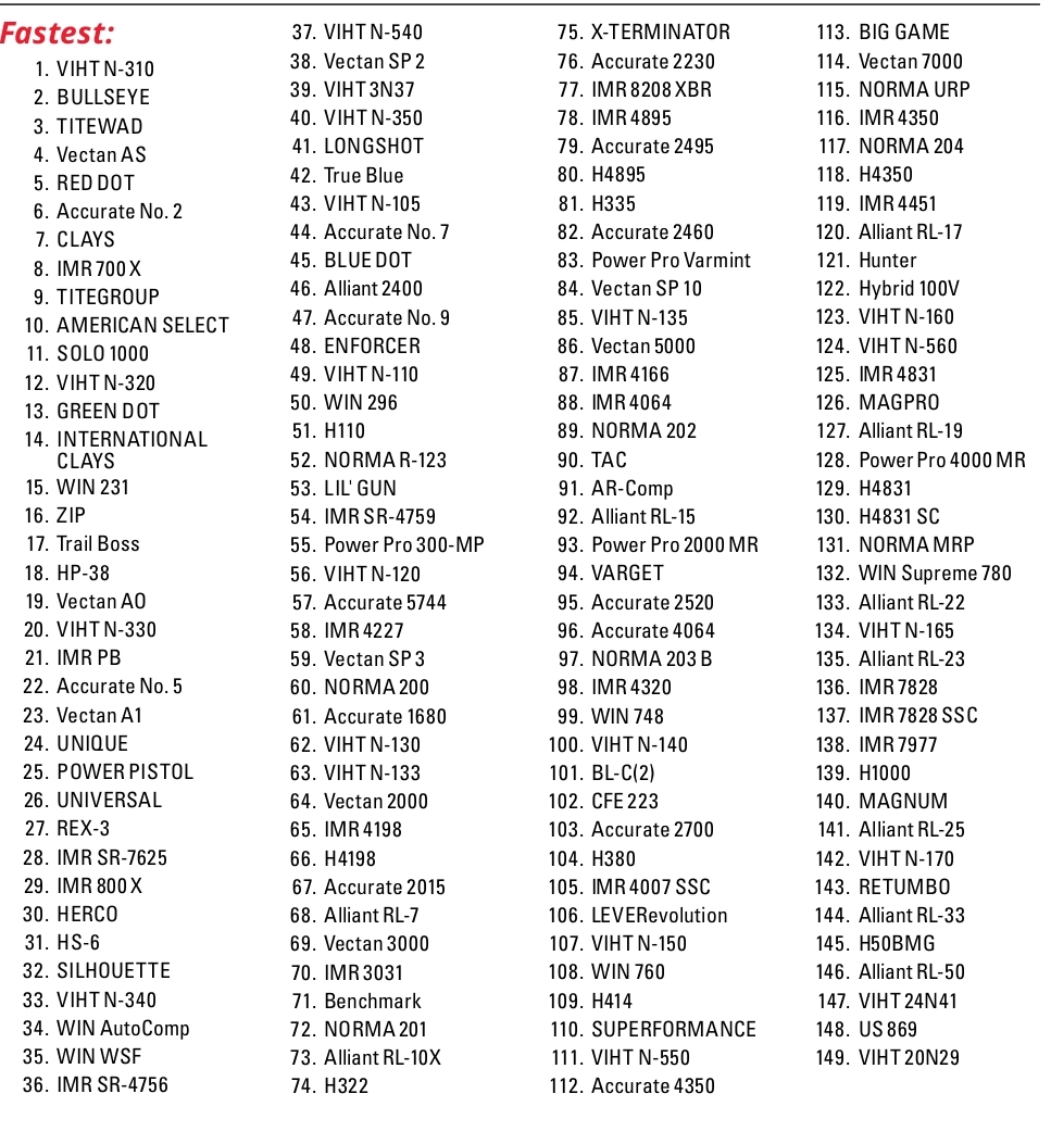

  26. Slash_19
    246
    Київ
    З розповсюджених і вказаних в каталогах hornady для 223/5.56
    #61 D063 = accurate 1680 (по каталогу ловекс 1.2-1.28гр)
    #63 vihta n133
    #76 D073.4= accurate 2230
    #81 H335
    #82 D073.5 =accurate 2460
    #85 vihta n135
    #88 imr4064
    #91 AR-comp
    #94 varget
    #95 D073.6=accurate 2520
    #100 vihta n140
    #102 cfe223
    #107 vihta n150
    То по швидкості imr4064 наче норм, але ніде в каталогу hornady для 223 не вказаний.
    Цікаво чому?
