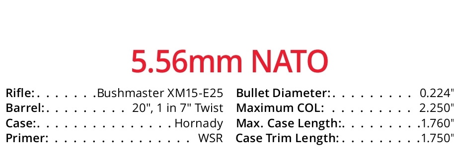

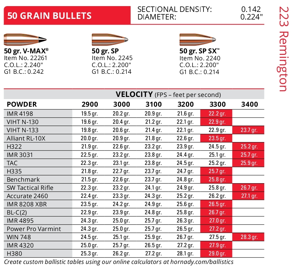

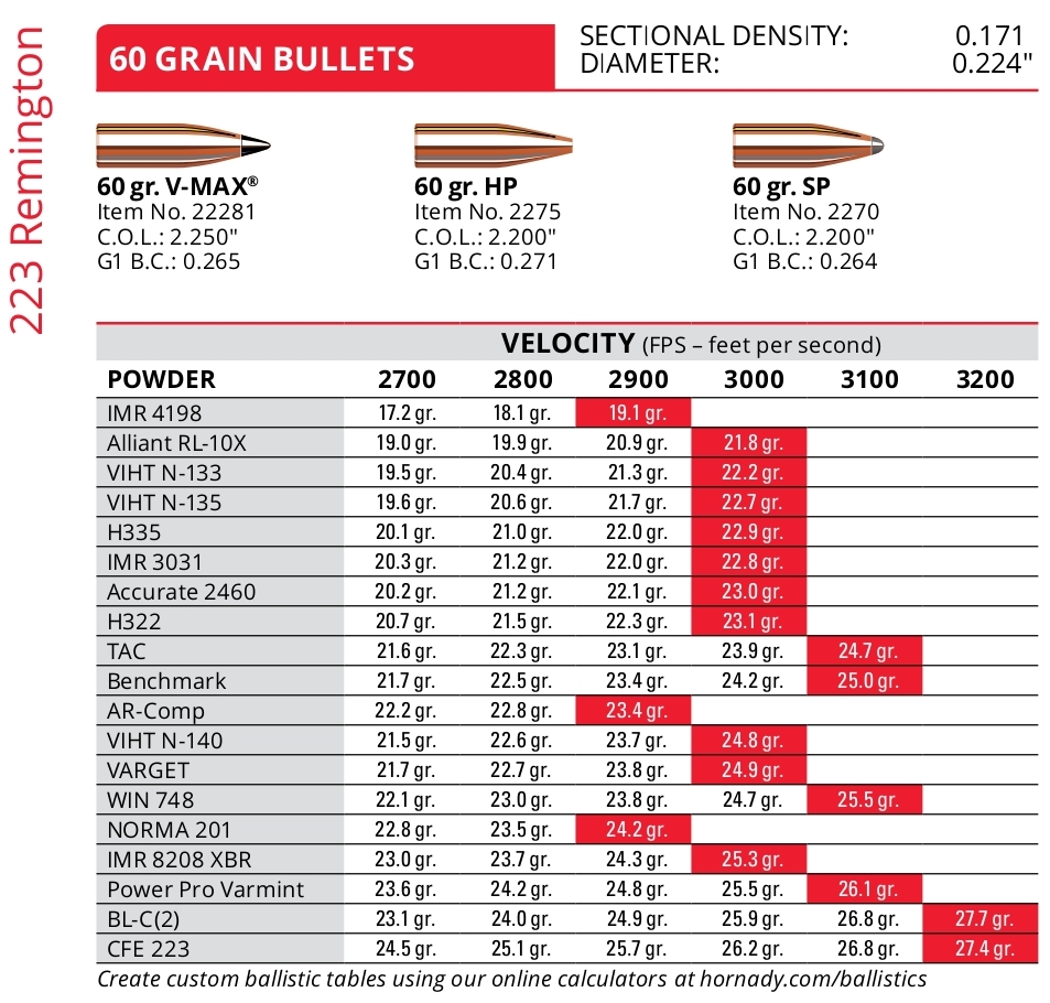

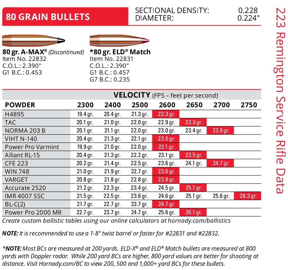

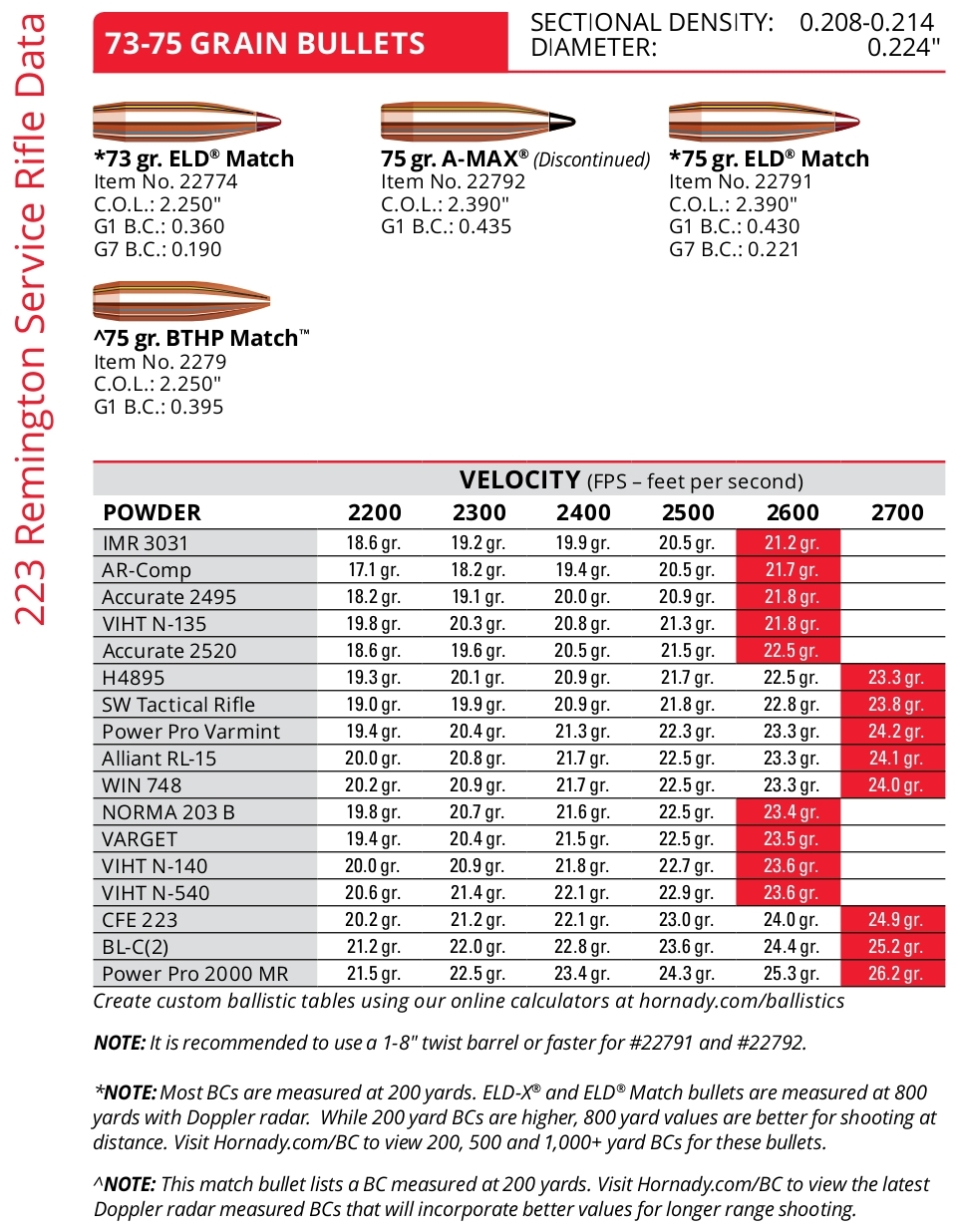

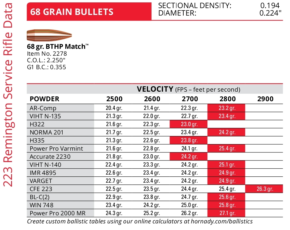

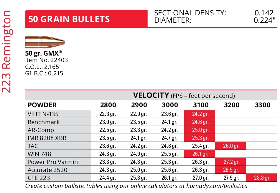

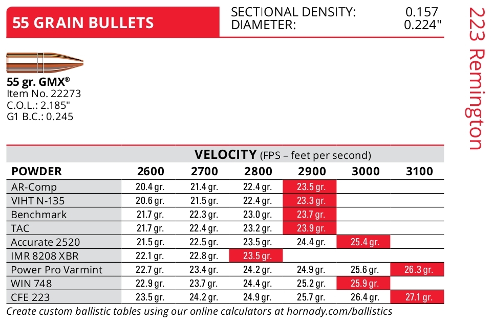

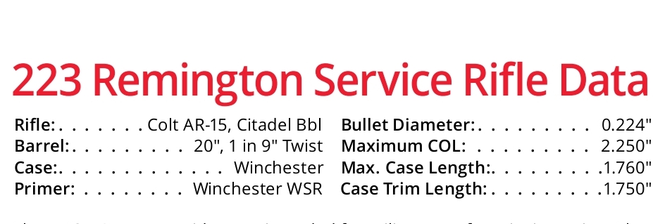

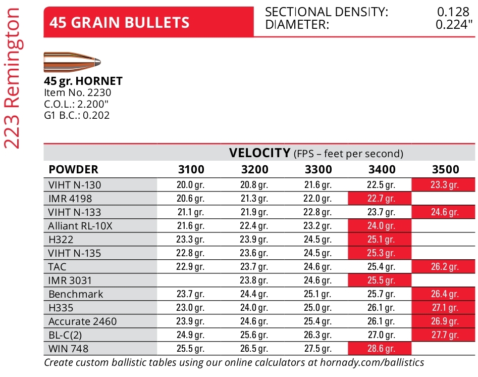

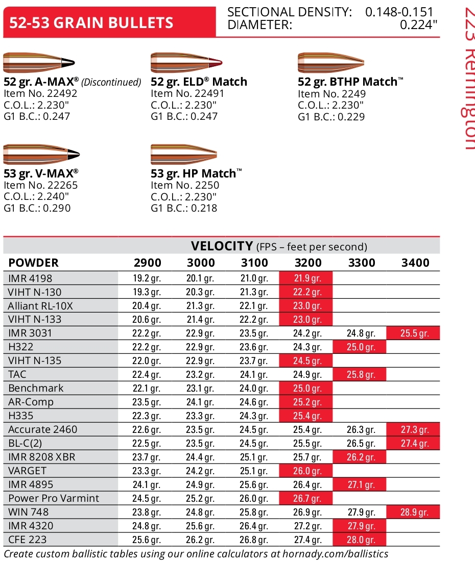

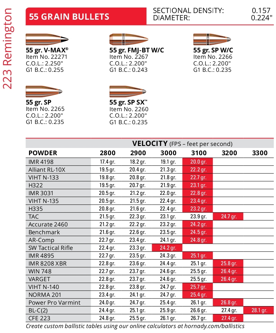

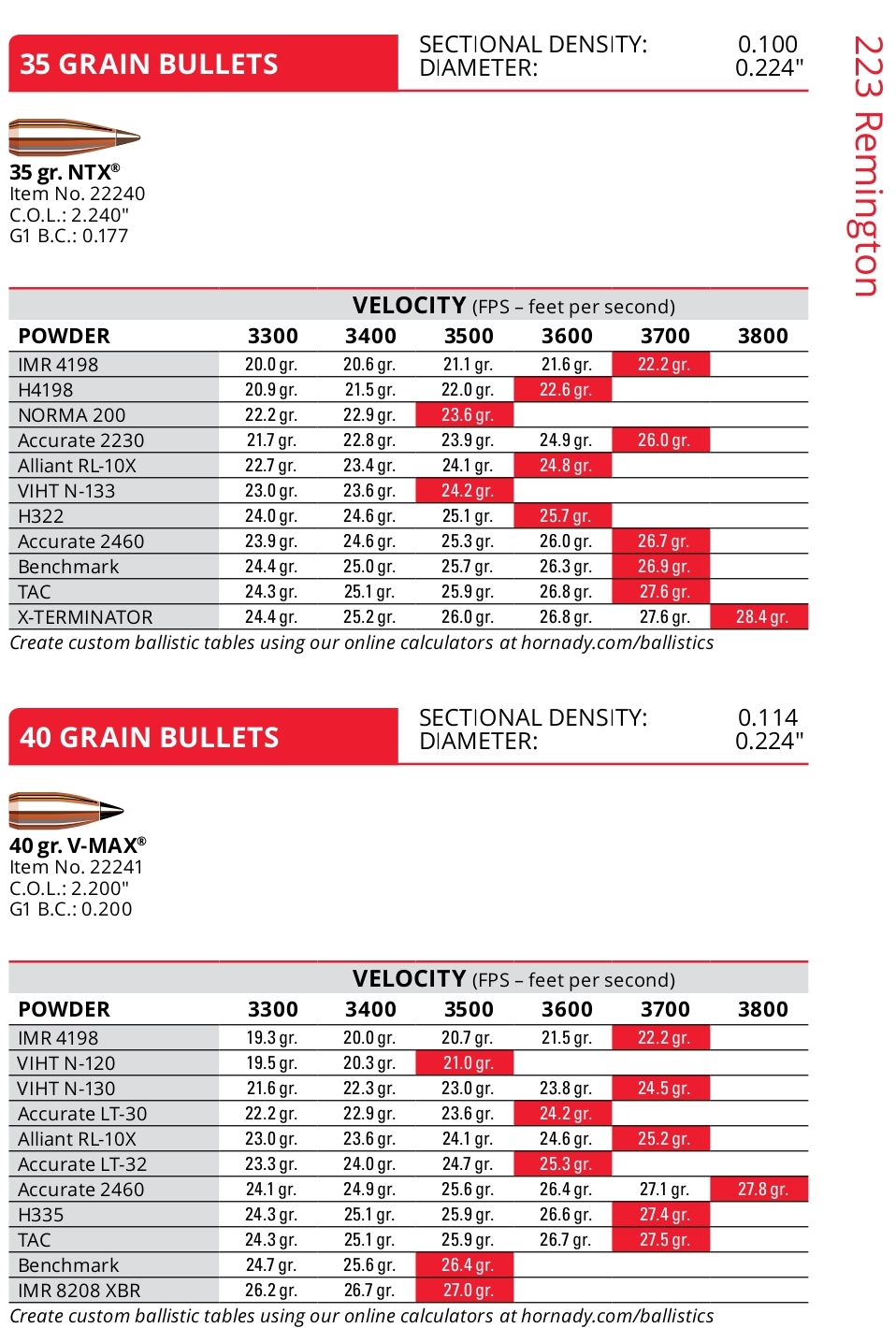

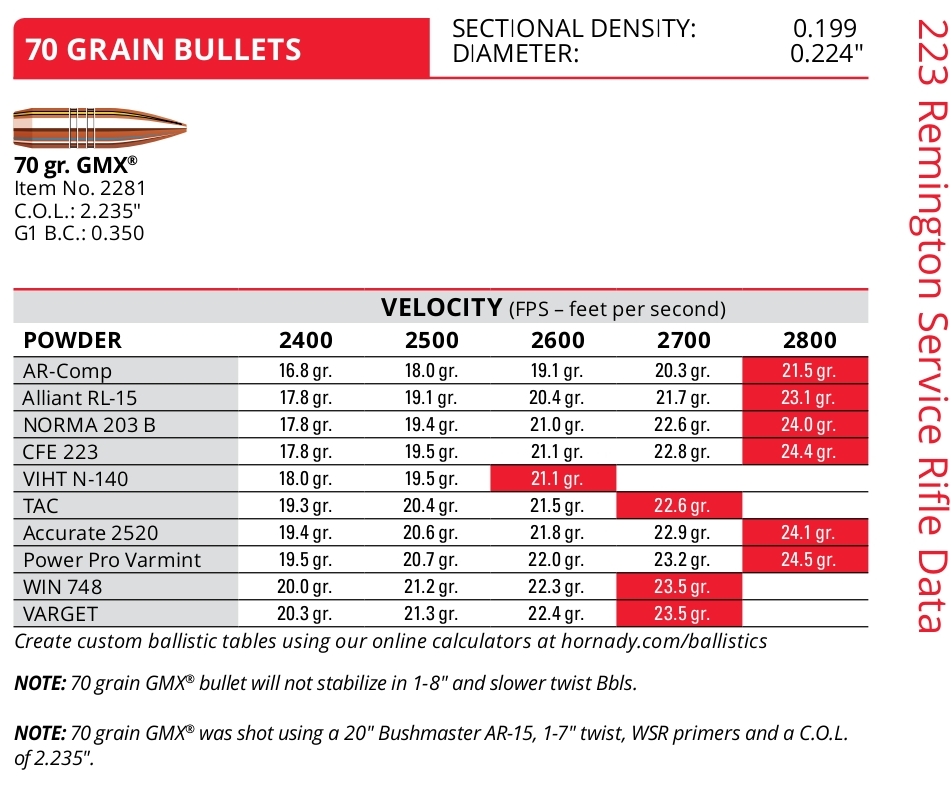

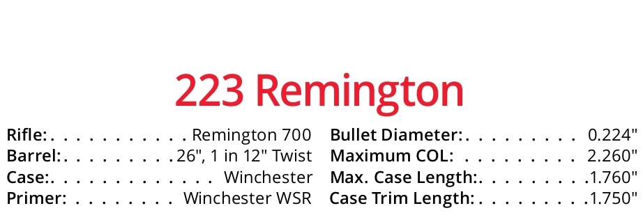

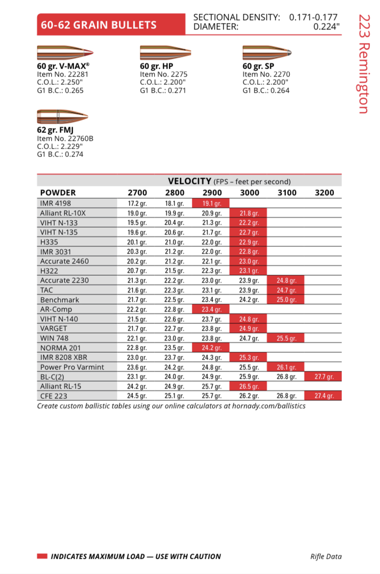

    Із талмуту Hornady
    Для розуміння який порох куди і скільки сипати.
    Accurate=Lovex
    Як на мене, то CFE223 найкращий варіант.

    От тільки жаль, що нема 62gr FMG BT .
    55gr така ж куля приведена, а 62gr - ні.
    Хоча виробник hornady
    Yuber подобається це.

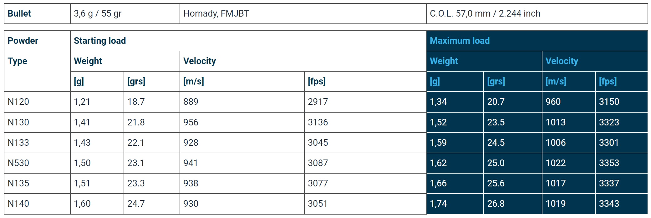

    Те що Хорнаді вказує як максимальну навіску, виробник чомусь вказує як початкову. Більш довіри до віхти ніж до хорнаді
    P.S.та й швидкості у віхти більш реальні ніж у хорнаді
    P.S.S. я про N135 якщо що
    P.S.S.S. також у таблиці хорнаді на варгеті 3000 футов вказано при 24,6, а один дядьку з америки при 26,0 на 18" тіко-тіко перетинув межу у 3000 футів. тому манул хорнаді я б поставив під сумнів.

    Можливо, якщо брати до уваги конкретний ствол, на якому робився відстріл, то точка погляду буде інакша.
    Hornady подає в книзі збірку емпірично отриманих даних Screenshot_2023-03-29-08-38-37-633-edit_cn.wps.moffice_eng.jpg Screenshot_2023-03-29-08-39-13-264-edit_cn.wps.moffice_eng.jpg Screenshot_2023-03-29-08-39-49-010-edit_cn.wps.moffice_eng.jpg

    Краще перевіряти у Quick Load змінюючи початкові дані віртуального ствола та набоїв

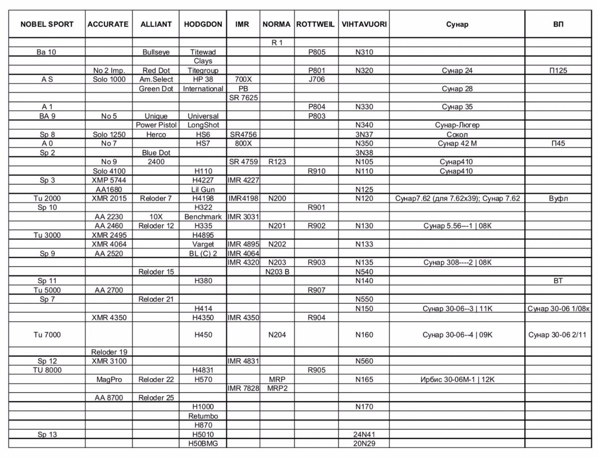

    ось знайшов в "аналах історії". може кому стане в нагоді
    Dacenko-80 та berger2000 подобається це.

    Маю 2 види куль: Hornady 55gr FMJ-BT W/C (артикул 2276) і Hornady 53gr HP Match (артикул 2250).
    З 55gr FMJ-BT все очікувано, втикання в нарізи стається при COL 2.28". При джампі 0.020" виходить COL як раз 2.26", тобто максимальний для 223 Rem. Посібник Hornady для цієї кулі вказує COL 2.2".
    А от з 53gr HP проблема. Посібник каже, що COL має бути 2.23". Але куля втикається в нарізи вже при COL 2.184". Я спробував посадити кулю на значення COL 2.23" - затвор прийшлося доштовхувати кнопкою, екстракція теж із силою.
    Скільки я не читав, основна проблема - щоб при заданому джампі патрон вліз в магазин, інакше приходиться подавати набої по одному вручну. А тут навпаки...
    Що скажуть досвічені люди, таке буває? Чи я десь помилився, або руки із дупи..

  16. berger2000
    berger2000 Oberleutnant
    3.514
    Очевидно что COL нужно уменьшить.
    Isk80 подобається це.

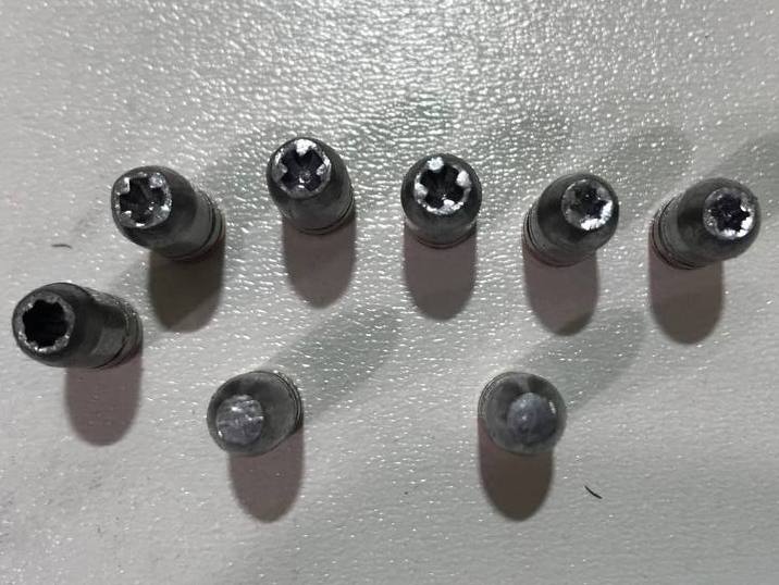

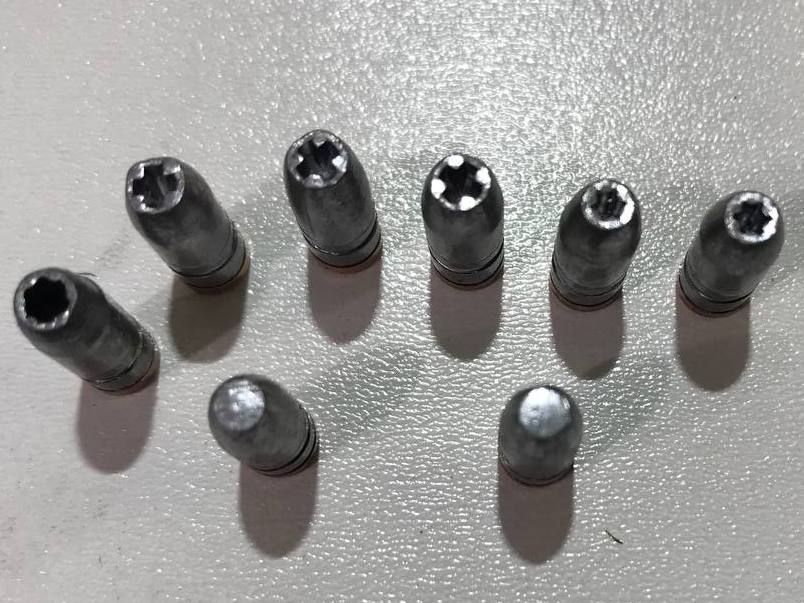

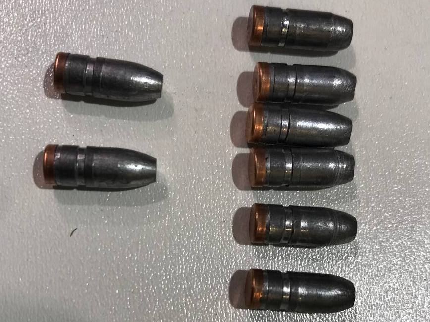

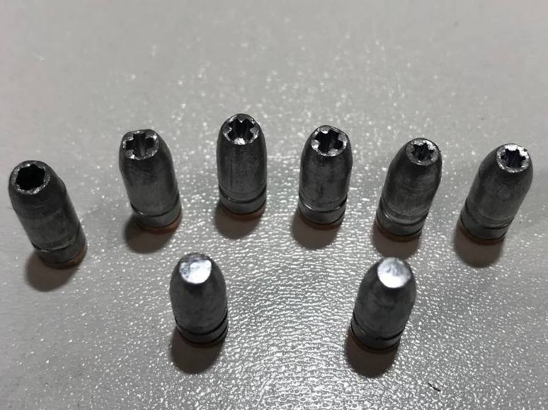

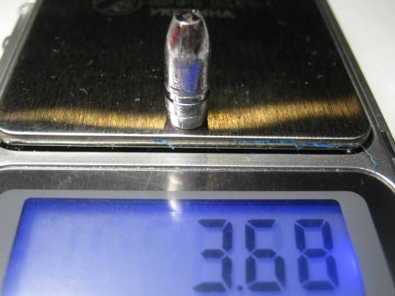

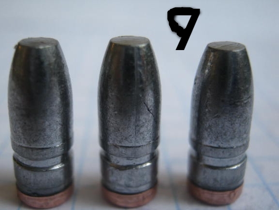

    свежая информация - начаты работы по экспансивной доработке моих свинцовых пуль 55 грейн, прошу всех желающих высказать своем виденье и свое мнение какой именно вариант более лучше и для каких при менений - дозвук - сверхзвук - охота - самооборона - они лучше подойдут, вот фото
    223rem.jpg 223-rem-1.JPG 223-rem-2.JPG 223rem-55-grein-expansive-1.jpg 223rem-55-grein-expansive-2.jpg 223rem-55-grein-expansive-3.jpg 223rem-55-grein-expansive-4.jpg
    Олег САН подобається це.

    Форма тут мало що вирішує. Треба робити тести в желатині і дивитись форму каналу - швидкість та діаметр розкривання, степінь залишкової деформації кулі. Це важливіше ніж форма. Точніше так - по фото важко спрогнозувати як поведе себе куля в тілі.
    Олег САН та berger2000 подобається це.

    Если то-то возьмется сделать тесты - пули я пришлю бесплатно. Пишите в личку.

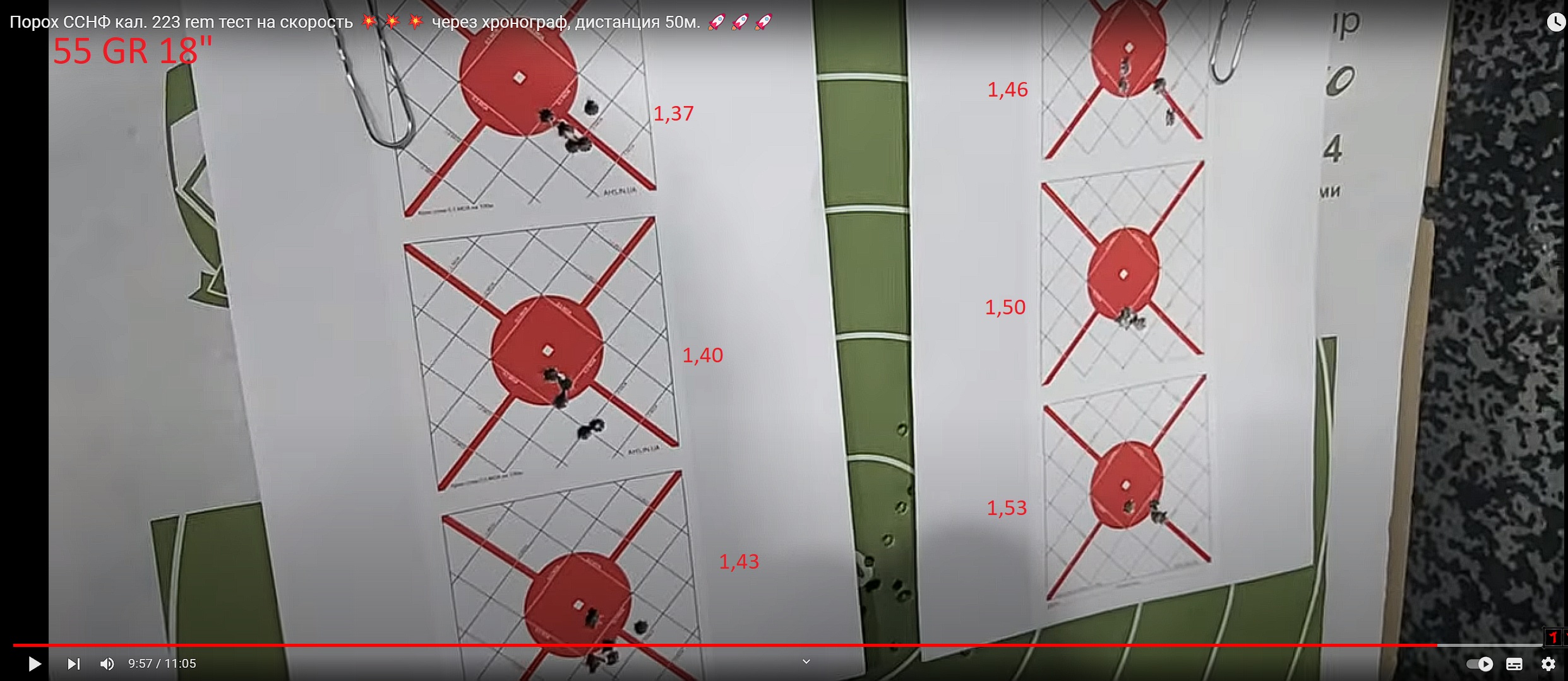

    з ютуба
    Slash_19 та berger2000 подобається це.
  21. Hacheta
    Hacheta Stabsgefreiter
    255
    Простите, но вы занимаетесь откровенной ерундой :)
    Во-первых. Практически все пули типа FMJ (исключение составляют разве что одна-две модели Лапуа) - это пули валово-пулеметные. Их применение (как и патронов, ими снаряженных) - это обучение неофитов базовым навыкам стрельбы из огнестрельного оружия и развлекательная стрельба по консервным банкам и старым кинескопам :) Слово "джамп" в одном предложении с упоминанием пуль этого типа уместно разве что в качестве стеба.
    Конкретно пуля Hornady FMJBT w/c 55 гран отказывается кучковаться лучше 35, а то и 40 мм на 100 м даже при стрельбе с упоров из матчевого ствола. В свое время извел их почти четыре сотни. Единственный плюс - попутно довольно неслабо наловчился попадать по мишени "бегущий кабан" :)
    Во-вторых. Для полуавтоматов упирание пули в нарезы либо выдерживание строго определенного джампа не является ни обязательным, ни рекомендуемым, ни однозначно полезным. Возможно, этим бы имело смысл заниматься в случае переделки оружия под заряжание одним патроном вручную через экстракционное окно. В случае магазинной подачи основным критерием является надежность перезарядки и возможность извлечения патрона из патронника без закусывания пули и последующего распатронивания. Что касается кучности, то ее обеспечит пуля. Всего-то нужно забить на плинкинговые модели и использовать те пули, которые заведомо точнее других - тем более что все они известны :)
    Используйте мануальное значение COAL и не заморачивайтесь :) Плохо кучкуется - корректируйте навеску, не трогая длину. Если при мануальном значении COAL пулю закусывает - уменьшайте COAL. Если порох при этом начинает скрипеть - переходите на более мелкозернистый либо засыпайте его через воронку с длинным хоботом (например, Forster Blue Ribbon - потрясающая вещь, позволяет втулить лишний гран Варгета без намека на компрессию).
    От себя добавлю, что закусывание патрона с пулей Hornady HP Match 53 грана при COAL 2.230" в случае винтовки Savage Recon-2 - довольно странное явление. В моем ближайшем кругу три или четыре таких винтовки, ничего подобного ни на одних патронах не наблюдалось. У меня лично на Шмайссере со строгим коммерческим патронником эта пуля при COAL 2.235" нарезов не касалась и близко. Советовал бы при случае проверить зеркальный зазор.
    Viktor13, Алексей UA, Isk80 та ще 1-му подобається це.
