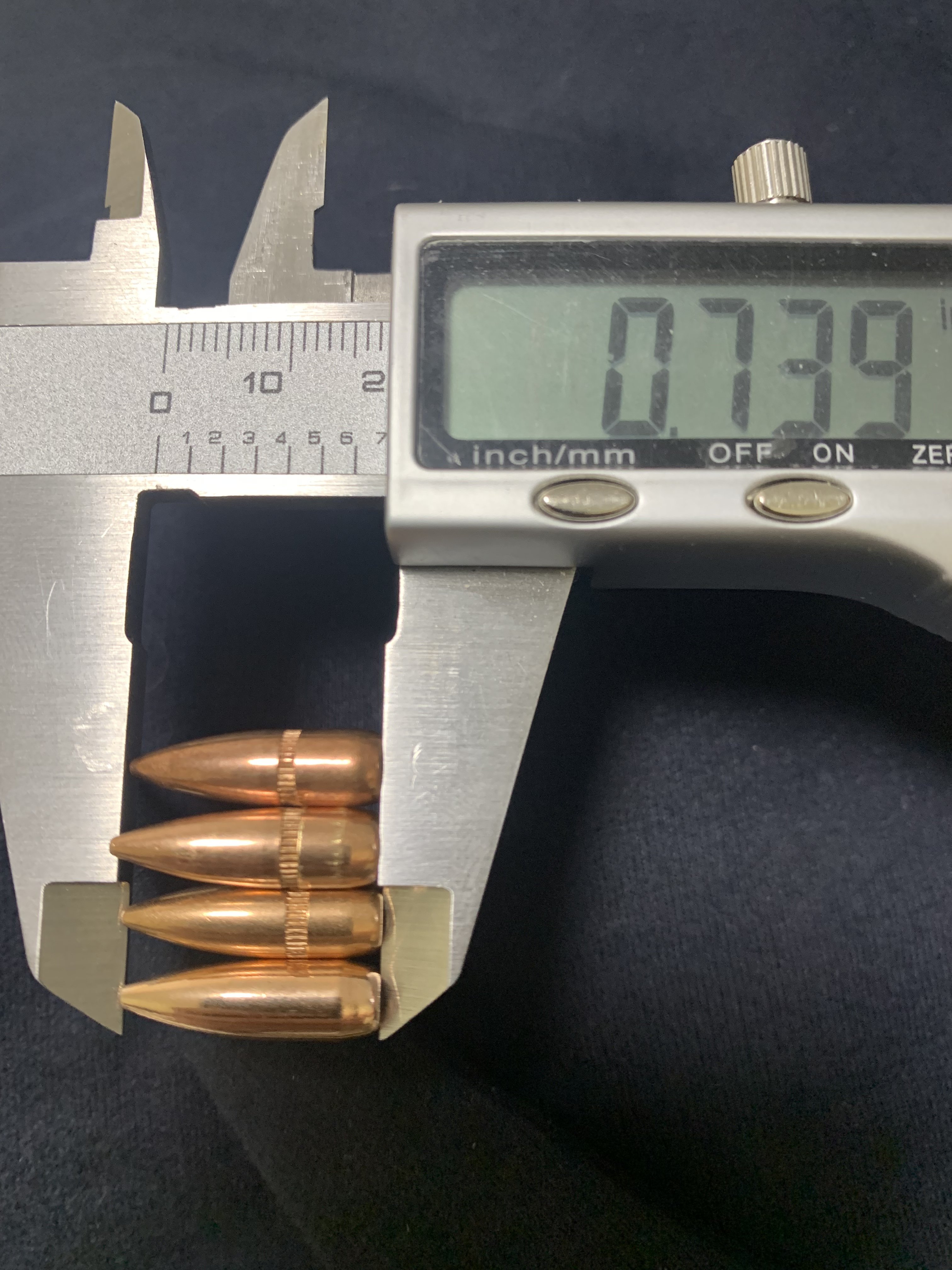

    Ось всі ці 55 грейнові , по якому їх коал збирати для сснф? Посадка плечей гільзи від вашого патронника буде мати якусь роль на результат по бумазі чи ні ?
    На сайзі і спрінгфілді вони полетять однаково ? Навіть на двух саважах результат буде ідентичним ?

    1. Компаратор є. Навіщо другий купувати)
    2. Всі кулі мають різний БК. Тому ймовірно полетять по різному. Але в рамках карабінів одної моделі одна куля полетить +/- однакова. Але знову ж питання до критеріїв.
    Ми ж не говоримо про пів моа. Питання: упреться в нарізи чи ні? Зможе наколоти капсуль чи ні?
    Звісно кулі мають різний профіль і довжину в рамках одної ваги, але нам цікавить відстань по осі кулі від її носа до проекції на вісь точки контакту кулі з нарізами.

    Вісь точки контакту з нарізами це і є оживальна частина кулі.
    Без другого компоратору всі розмови і аргумент по коал не мають жодного підґрунтя , тому що Ви не розумієте в який момент та ваша куля стає в нарізи . З вашим коал 225 можливо вона їх навіть не торкається .
    А можливо ви гільзу садити навіть не маючи розуміння до яких розмірів їх потрібно тиснути , по мануалу чи своему патроннику , і ваші намагання зібрати набій вілштовхуючись від коал також не мають значення так як сильно посаджені плечі також будуть гільзу закидувати в патронник глибще і в поєднані з високою посадкою кулі , вона дуже сильно врізається в нарізи . Для арок це особливо не має значення так як нарізи в ваілд більш мьякі , а от на болтах під 223 , там нарізи фіксовані і вде ці ігри з посадками кулі мають значення , критичне , буде високий тиск в гільзі

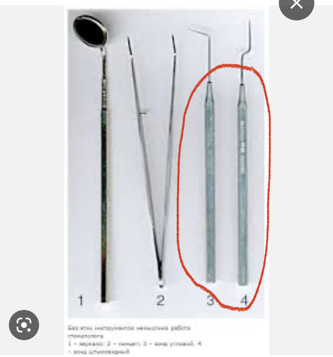

    От є такий інструмент , стоматологічний , як вони називається я навіть не знаю. Ті що мені потрапляли в руки , розмір 5.6-5.7 , в дульце заходе дуже туго , тому потрібно зажати в шуруповерт та прогнати , зняти грані.
    Сама голка , я думаю штук на 300-400 крімпованих повинно вистачити. Потім як зламаєте , саме тіло інструменту з бронзи , відступаєте сантиметр , пропилюєте , там всередині та голка / жало заходить сантиметри на 3 . Тобто дві підрізки у вас буде.
    І в останній раз вже її витягнете , трішки засвердлити і вставити туди відрізок спиці з велосипеду. І працюємо далі )

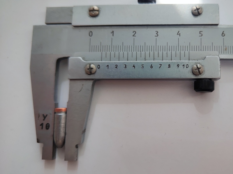

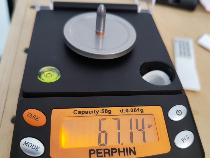

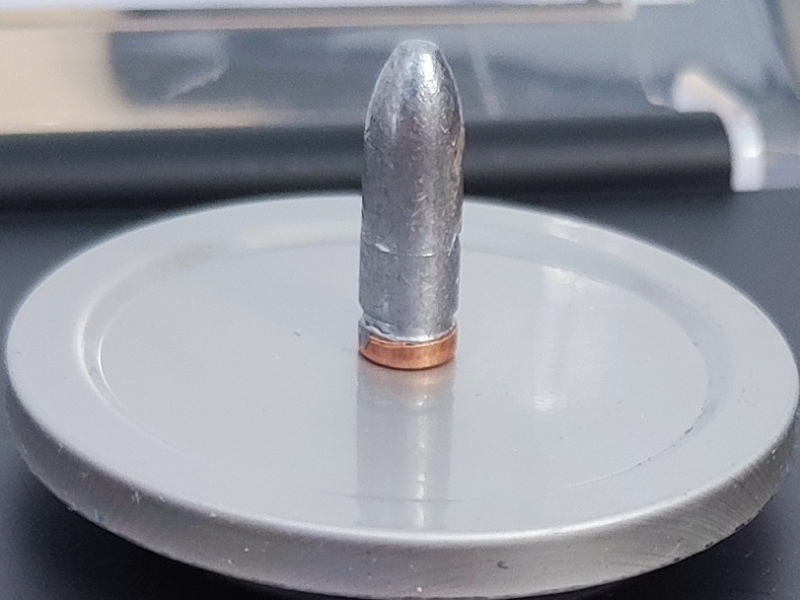

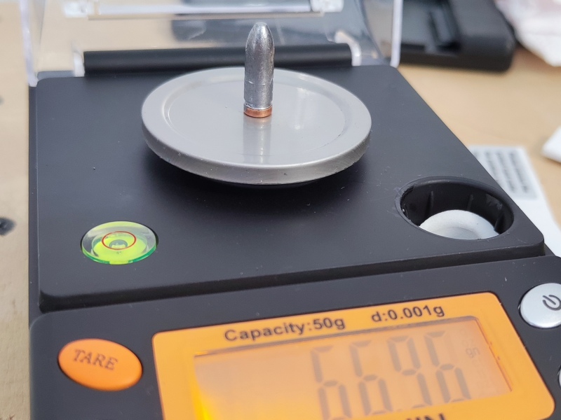

    Провели полное тестирование моей новой свинцовой пули 67 грейн 4,3 грамм, платформа для тестов карабин AR-15 длина ствола 16" твист 1:8.
    223rem-67-grein-1.jpg 223rem-67-grein-2.jpg 223rem-67-grein-3.jpg 223rem-67-grein-4.jpg 223rem-67-grein-5.jpg
    Проверенные рекомендуемые навески таковы:
    Пуля .223rem 67 грейн 4,3 грамм с газчеком COL 56.5 mm:
    1. порох Nobel Sport D20 0,22 грамм дозвук 325 м/с (перезаряда нет)
    2. порох СП-З-К Шостка 0,25 грамм дозвук 320 м/с (перезаряда нет)
    3. порох ССНФ 0,52 грамм дозвук 320 м/с (перезаряда нет)
    4. порох ССНФ 0,75 грамм сверхзвук 415 м/с (стабильный перезаряд)
    5. порох ССНФ 1,4 грамм сверхзвук 850 м/с (стабильный перезаряд)

    А как на счет стабилизации ? Есть результат стрельбы на расстояние? Газчек держится на пуле после выстрела? Судя по форме пули она должна хорошо в нарезы входить.
    berger2000 подобається це.
  11. berger2000
    berger2000 Oberleutnant
    3.514
    Со стабилизацией на твисте 1:8 все OK, на более пологих твистах 1:9 1:10 1:12 пока не тестили - но пули взял на тесты охотник с болтовым 223 карабином с твистом 1:10 возможно будет информация и по стабилизации и по работе по мясу - заяц лиса волк бобер. Газчек держится. В нарезы пуля входит хорошо. Стрельба на расстояние в 100 и 300 метров еще не проводилась - но на 25 метрах точность хорошая.
    Тесты будут продолжены позже - результаты опубликую в этой теме.

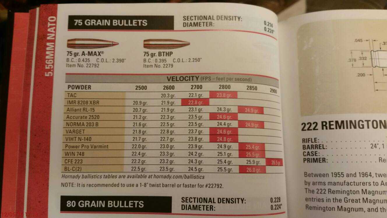

    Виходить, що сфе223 повільніший від варгет.
    Це скрін з книги hornady , яка йде з кутом класичного пресу?
  21. Slash_19
    Slash_19 Stabsgefreiter
    246
    Київ
    З приведених слайдів видно:
    Градація порошків по швидкості горіння.
    сфе очікувано повільніший
    Для себе висновок:
    Варгет для матчевих набоїв, сік для валовки.
    Перше і основне - для об'ємних дозвторів, в тому числі автоматичних, сфе кращий, бо має сферичну форму. Для ручного дозування триклером зручніший варгет, бо не такий сипучий так як циліндричної форми і не буде пересипатись зайві зернята в триклері.
    А я, балбес, вже купив варгет - може кому потрібно - звертайтесь, по Києву підвезу

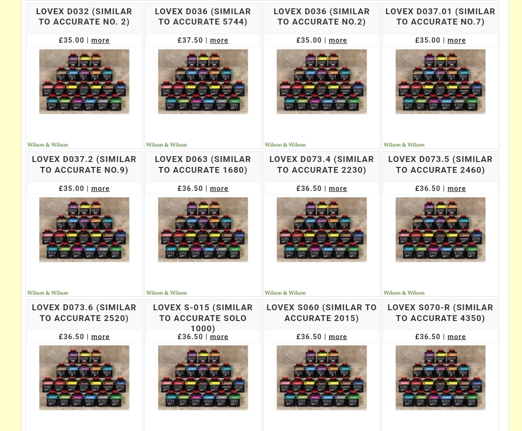

    PS. Accurate це під іншим брендом Lovex в USA
    Isk80 та Дима Krite подобається це.
