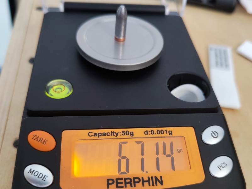

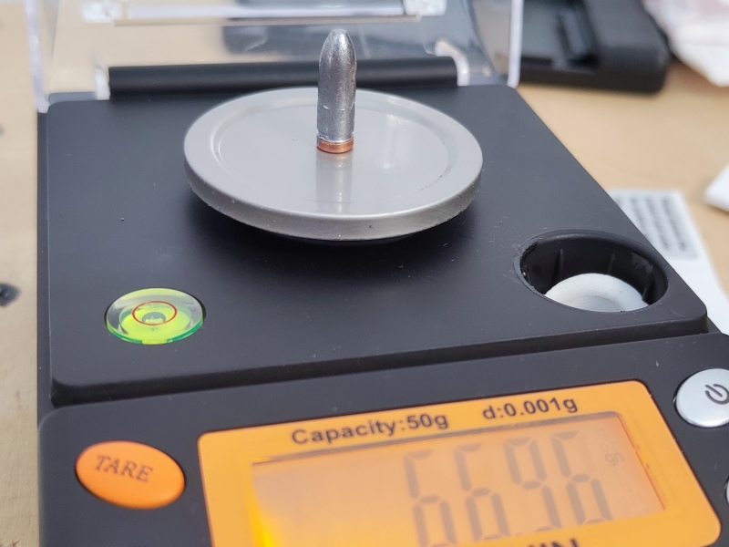

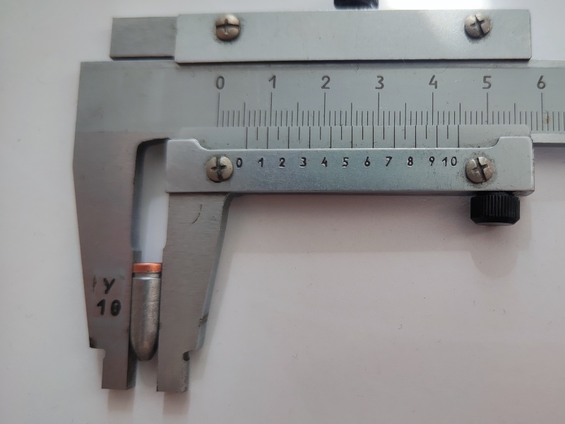

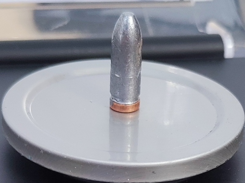

    Сегодня я выплавил первую партию новых пуль для 223rem вес 67 грейн 4,34 грамма они уже уехали на тестирование. Вот фото:
    223rem-67-grein-1.jpg 223rem-67-grein-2.jpg 223rem-67-grein-3.jpg 223rem-67-grein-4.jpg 223rem-67-grein-5.jpg
    Вы как ОХОТНИК как считаете для охоты лучше 55 грейн или 67 грейн?
