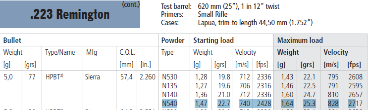

    Мануал:
    Камча подобається це.
  18. Wombat
    Wombat Feldwebel
    576
    Судя по всему -- коротка кольчужка (в смысле длинны ствола не хватает на 140-й вихте.)

    Да, так и есть. А на быстрых порохах давление запредельное и очень жесткая работа автоматики. Начинаю думать, что 77 грейн не для полуавтомата:( В смысле крайне сложно добиться нужной скорости. А мануалы пишутся для болтов в основном, насколько я понял.

    Тестовые данные здесь даны для ствола 25 дюймов и быстрого 12 твиста, так что даже длинный ствол и болт не даст разогнать такую пулю выше 800.

    Это не тот мануал, что нужен. По умолчанию все мануалы касаются болтовиков. Исключение - Sierra; у них на .223 Rem есть два отдельных мануала - один для болтовиков, другой для AR-15.
    Для AR-15 быстрые пороха вообще не рекомендованы, поэтому 55 гран там лучше всего запускать на Вихте N135 либо IMR-4895, а 60 гран и больше - вообще на Варгете либо IMR-4064. Так что Вихта N140 под 77 гран в AR-15 - самое то.
    Катят, не сомневайтесь - если BTHP Match 75 гран, а не A-Max 75 гран (A-Max слишком уж длинный) :) Под тяжелую пулю нужно меньше пороха - под BTHP Match 75 гран сыплете 24.0 грана N140 и получаете COAL в пределах 2.255", который прекрасно влезает в магпуловский магазин. Скорость весной-осенью получается чуть больше 2600 fps, на 100 метров из 16.75" с 1:9" летит не хуже 0.8 МОА.
