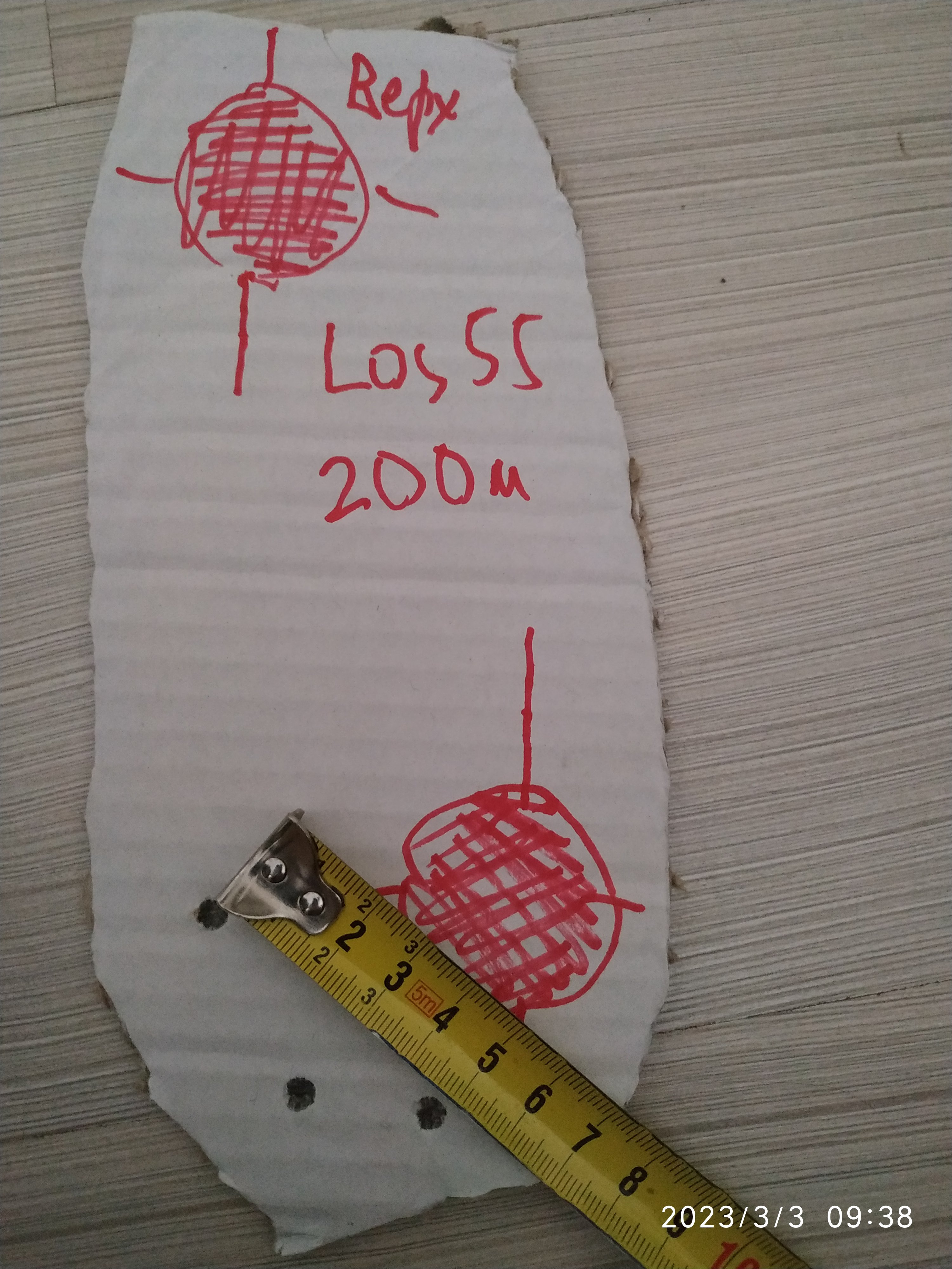

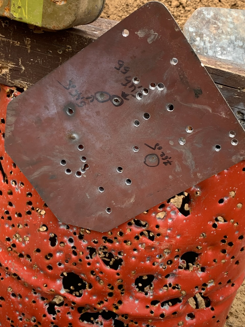

    Вот кстати вчера на 200м отстрелял LOS 55gn.не реклама)

    Мабуть варто результати супроводжувати рецептом.
    І ще скажіть, куди при цьому цілилися, у верхню чи нижню?

    Целился в верхнюю...карабин пристрелян на 100м в ноль.падение 15см на 200м.но тут все зависит от порошка и навески .
    Рецепт позже выложу...банально блокнот не могу найти,а там несколько навесок...

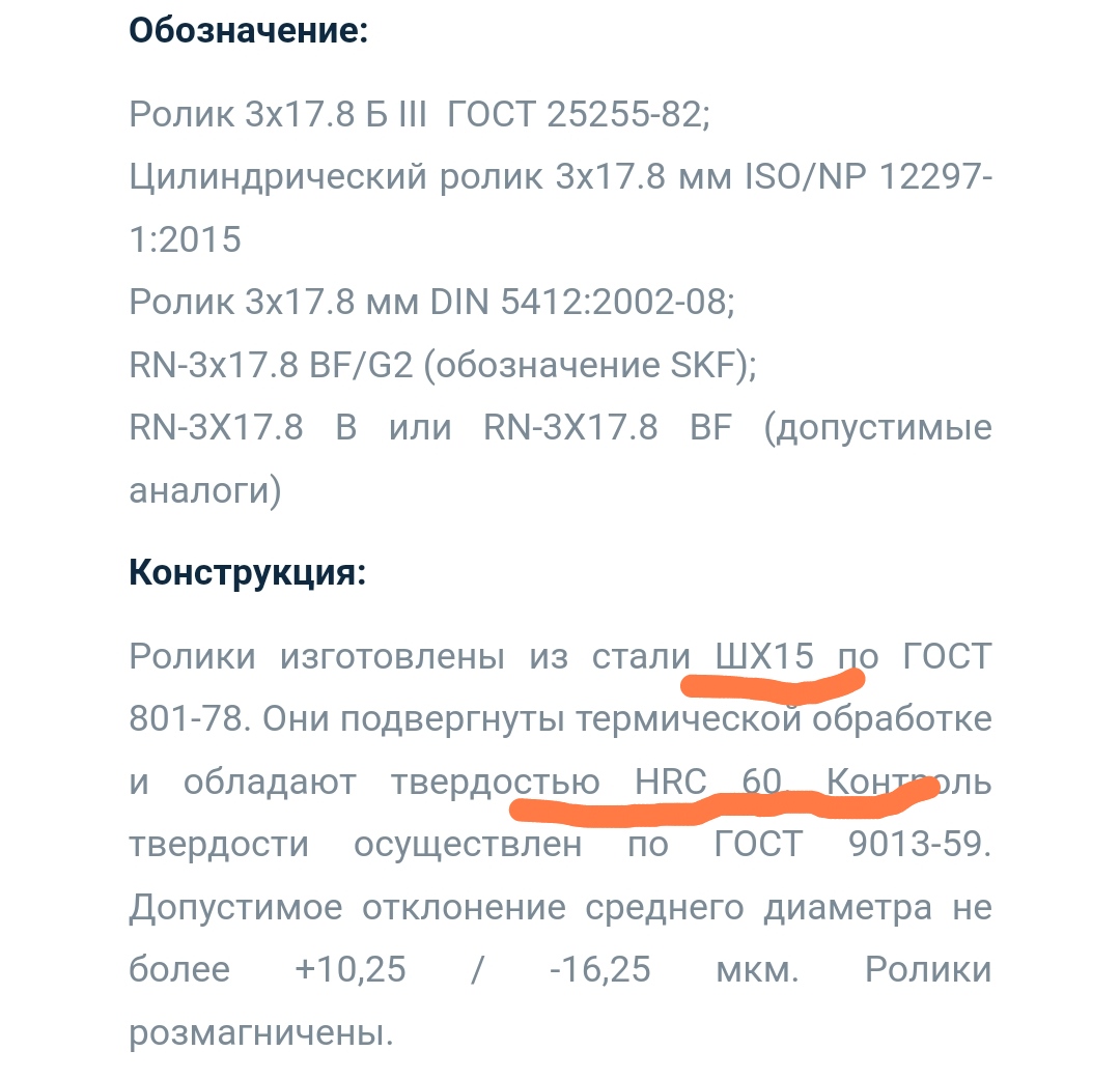

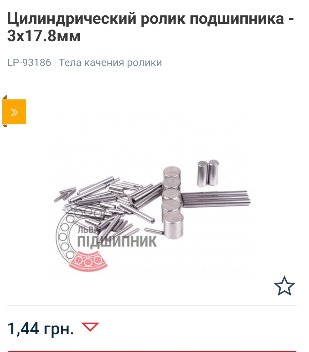

    Можливо її з донця просверлити на глибину 5 мм і вставити замість висверленого свинцю сталевий ст 40 штифт. За рахунок довжини штифта можна погратись з вагою. Можливо ролики від роликового підшипника якогось дрібного?

    Висверлити отвір 3мм глибиною 10-12мм і вставити такий ролик. Він буде на ~5 мм стирчати всередину гільзи. Можливо навіть ваша збільшиться, якщо висверлити менше.
    Але пробивна сила значно зросте.

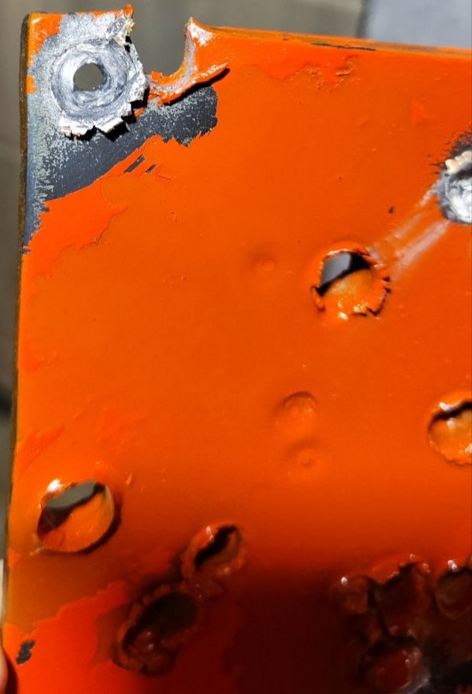

    Стосовно пробиваної дії , хочете пробивати бронеплити 5го класу ?) Так навіть ss109 не пробиває їх , як і 4ку якісну. ЛОС добре робить дірки в псевдо пластинах , причому не пробиває , а просто продавлює отвори розміром з 10 копійок.

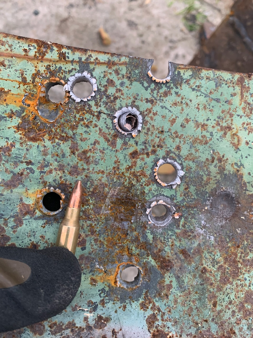

    Пробиває залізяки - швидкість. Розженіть до максимальної швидкості.

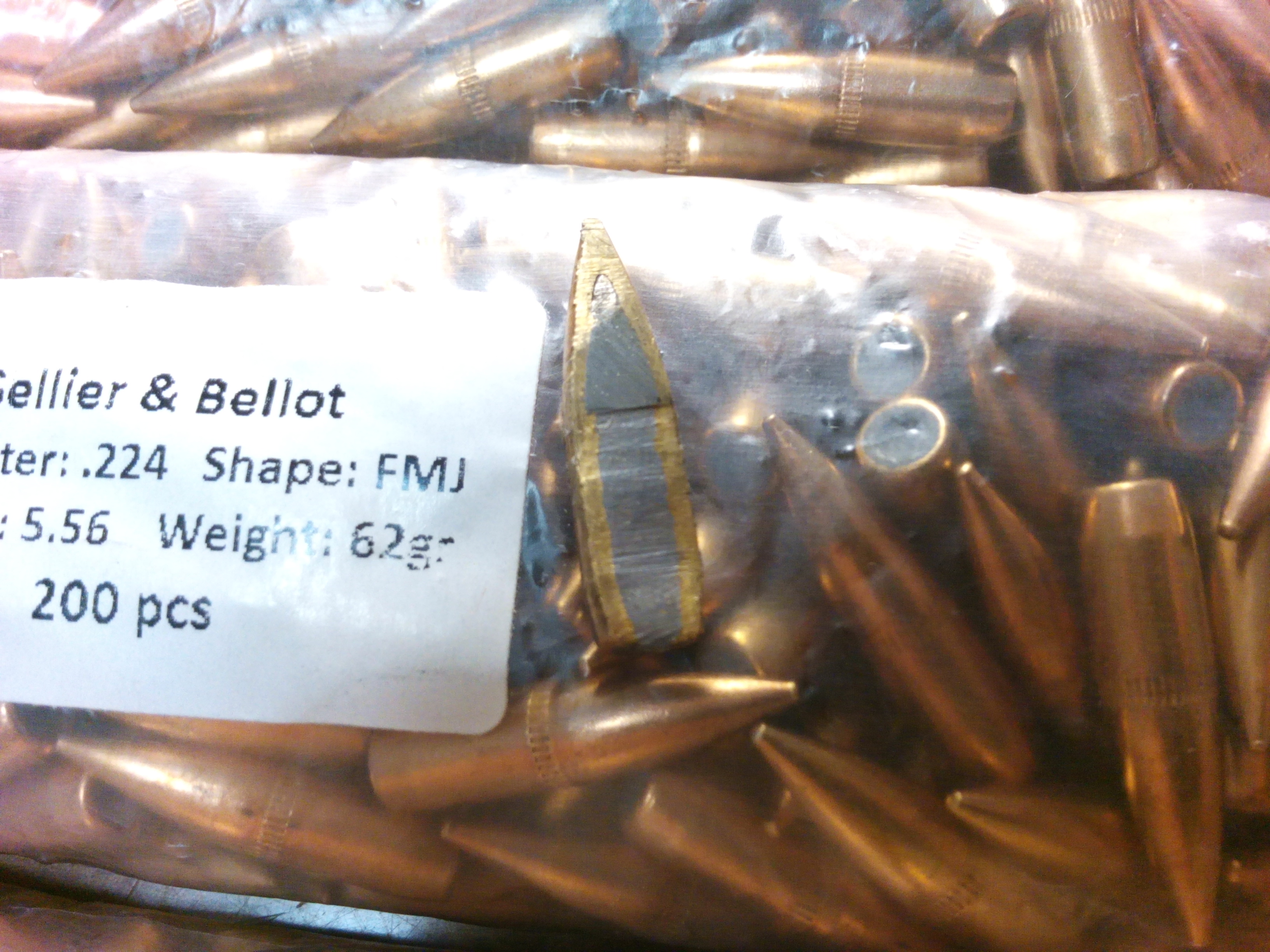

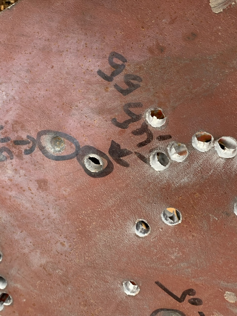

    У вас не вийде зробити ідеально рівний отвір і шосьтуди вставити, щоб воно не випало під час польоту, або не розворотило кулю ще в стволі(бо тиск там огого). Подивіться на фабричні "проникаючі" кулі в розтині. У них дуже товста оболонка, проникаючий елемент попереду, а позаду свинцевий "хвіст", щоб під час польоту по стволу свинець трохи деформувався та штовхав вперед як пробка усю кулю
    На фото 2 - як пробиває 7 мм сталі м855(green)
    Інші 62 grn fmj(продавлені)

    Для начала озвучьте задачу которую не решает стандартная пуля LOS. Про броник 4 класса уже написали - НЕ ВЫЙДЕТ. Его даже патрон NATO армейский где пуля со стальным сердечником - не пробивает.
    А просто из FMJ 55 грейн делать кустарно более тяжелую зачем - если можно сразу купить более тяжелые 62 75 грейн и все.
