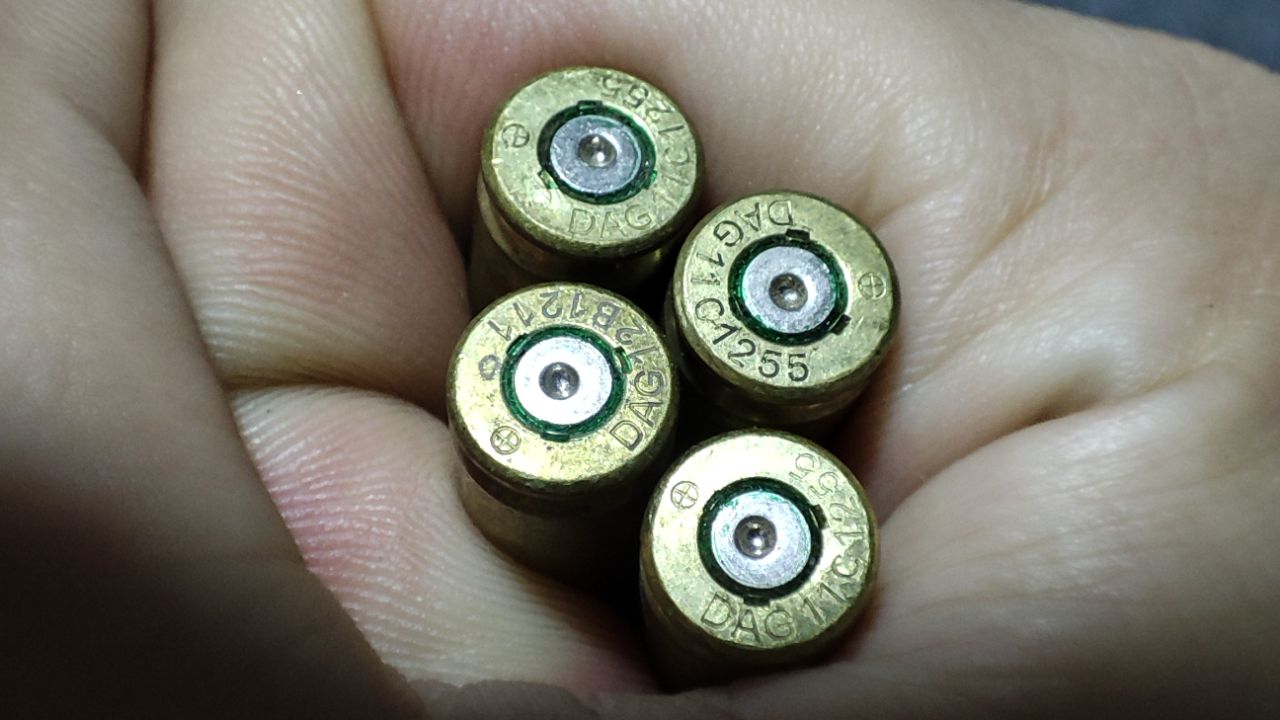

    А STS не релодили? На вигляд дуже пристойні гільз, добротна фаска на капсульному.
    GGG я робив декрімп капсульного свейджером але потім ще треба надлишок матеріалу свердлом снімати, секунда справа - але ж час(
    Yuber, Maverick911 та StrelokPS подобається це.

    Не пробував, але під рукою маю - то сфотографував
    Думаю - 1.6 забагато
