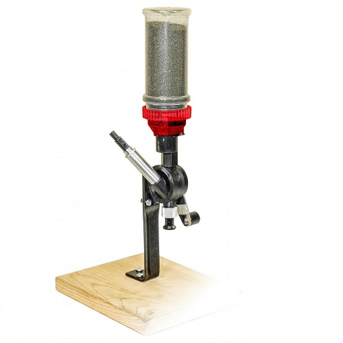

    Чи варто тратити 1,500 грн на ось такий дозатор(для AR-15), чи це будуть "гроші на вітер"?

    Саме таким користуюсь. НАБАГАТО швидше ніж руками то все виміряти. Точність цілком пристойна. Якось заморочився з вагами і похибки більше 0.2г не отримав. Але є один нюанс - якщо порох дрібний, то проникає між рухомих елементів і значно утруднює роботу. Все працює, але трохи туго. На крупних порохах - пісня! Одна із покупок про яку точно не пожалів.

    Він пластиковий, буде намагнічуватись і порох тоді залипає.
    Є у лі металічна версія але там цінник ЗНАЧНО вищий

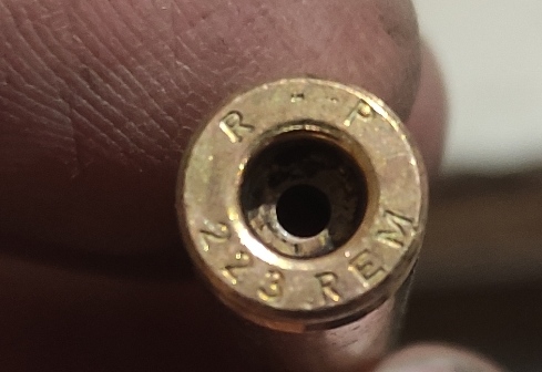

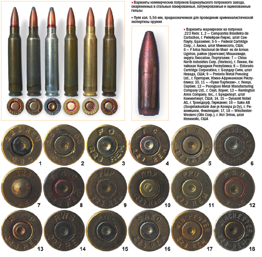

    Може комусь знадобиться
    Які клейма ставить виробник на свої гільзи.
    Представлена незначна частина від всього асортименту, що сьогодні зустрічається. Але все ж таки. Можна доповнити при бажанні.
    ПС. Мені зустрічались:
    GGG, G.F.L, STS, S&B, LC,R-P, PMC, USA, Frontier.
