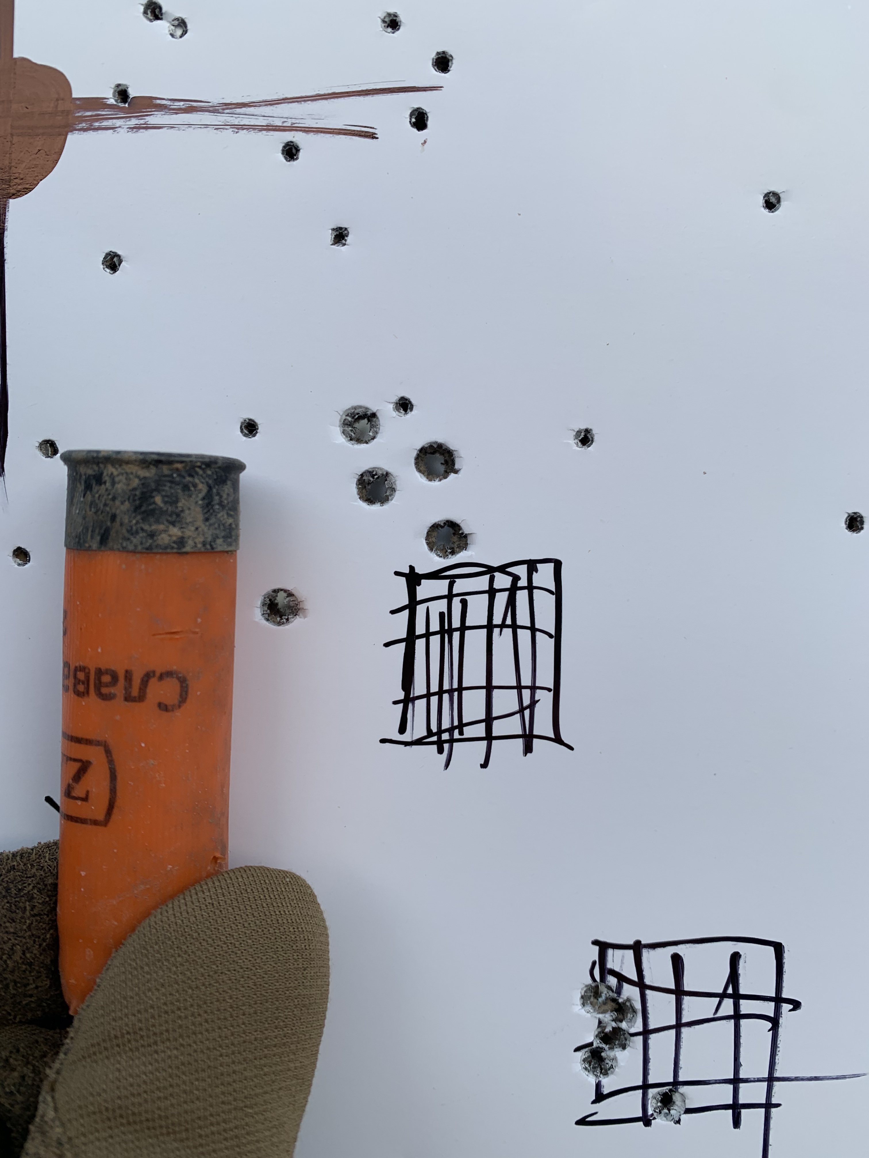

    Играет , плотность посадки пули, вот например если взять патрон 5.6 лр и вытянуть пулю, потом вернуть назад, и стрельнуть, будет очень слабый выстрел, при том же заряде пороха, также как и в гладкоствольных патронах, если пыжи слабые, нет резкости, объем гильзы тоже играет роль на примере 308, или 3006, пуля одна порох один,а внутренний объем гильзы разный, скорость будет разная, плюс пули лос тоже не мешалобы отобрать по весу, и по длинне, диаметру, если уж хочется точности, это не матчевая пуля, также имеет место сколько раз стреляла гильза сколько раз разжималось дульце, просто надо все сортировать, пулька неплохая лос для тактики и охоты,она хоть и фмж но мягкая, видно даже при кримпе., да и в плиту с рессоры стрелял, разлетается как совт поинт.

    Видимо допустимо,может их обжимали перед этим,да любые недорогие пули померить, они будут гулять на эту десятку.я тут купил у человека пули 224 помоему 69 гр.точно непомню,для 223 они длинные, почти как 5.45, видимо под 22.250 заточены, посадил их немного глубже, патрон визуально немного отдичается, какбы острее немного, но ничего в шейке держится, и лупит уверенно.а 5.45 ещё чуток вытинутие, эксперементировал, сделал самодельный сайзер, клепал с гильзы 22лр с свинцовым сердечником, потом с стальным, но так как на коленке, то о точности на далеко не идет речи, просто интересно было, и знаю для себя что могу если приспичит, но понял что оно того не стоит , пока есть в продаже. А у комрада тут медные покупал,55гр и 62. 55 оказались очень интересные холоу поинт, и носик не идеален немного, но прилетели по трем выстрелам в о,3 моа, а то и лучше, на молотковом наборе ли, я глазам своим неповерил, а 62 отстреливал с полуавтомата, вроде нормально, но на пробитие както странно , слабо малые каверны. Так для информации, на любимую тему.

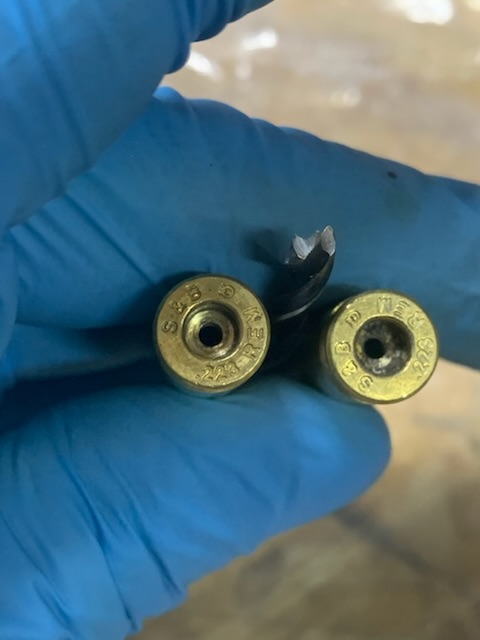

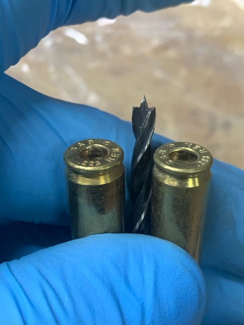

    Знайшов в інтернатах фото такого чудо інструменту для чистки капсульного гнізда. Дуже не бюджетна річ , але за декілька рухів очищає все.

    Ну таким інструментом ви декілька раз "почистите" і напевно гільзу можна викидати. Це ж свердло натуральне. Оберт за обертом він не стружить, а знімає метал.

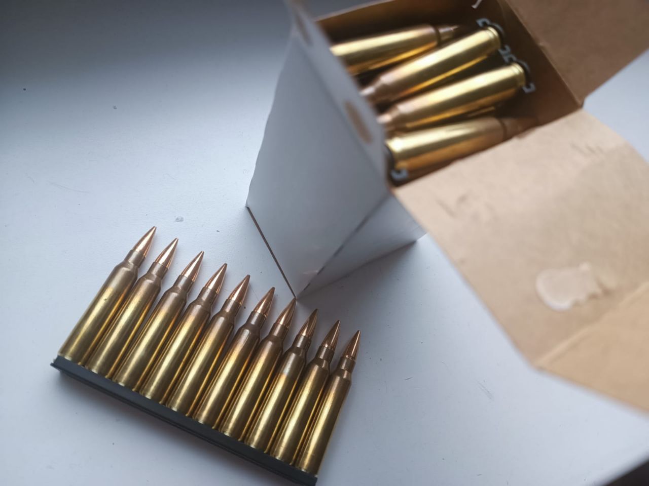

    106
    1.063
    Я есть смысл переплачивать за 5,56 НАто военные ? Или те что в магазинах продаются тоже не плохо , кто сравнивал ?

    А навіщо за них переплачували? Наразі, в умовах війни, вони дешевшими за цивільні мають бути!
