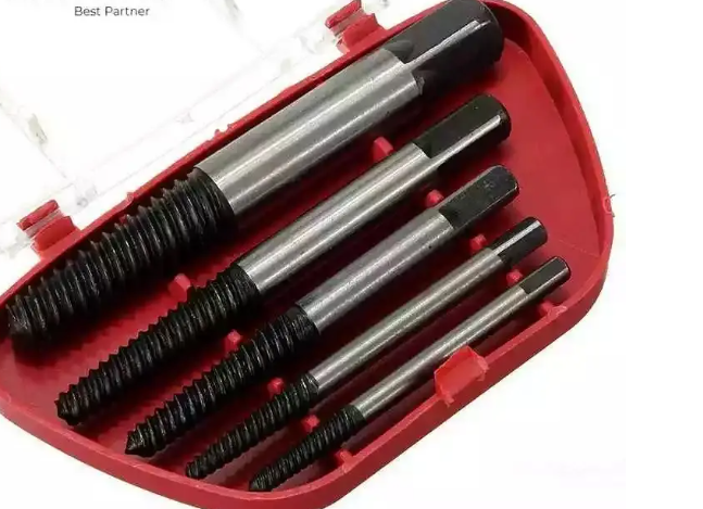

    Переглянути вкладення 22299452
    Спробуйте таким інструментом викрутити.
    (фото для розуміння що то таке, є різних виробників і в різних пакуваннях)
    Slash_19 подобається це.

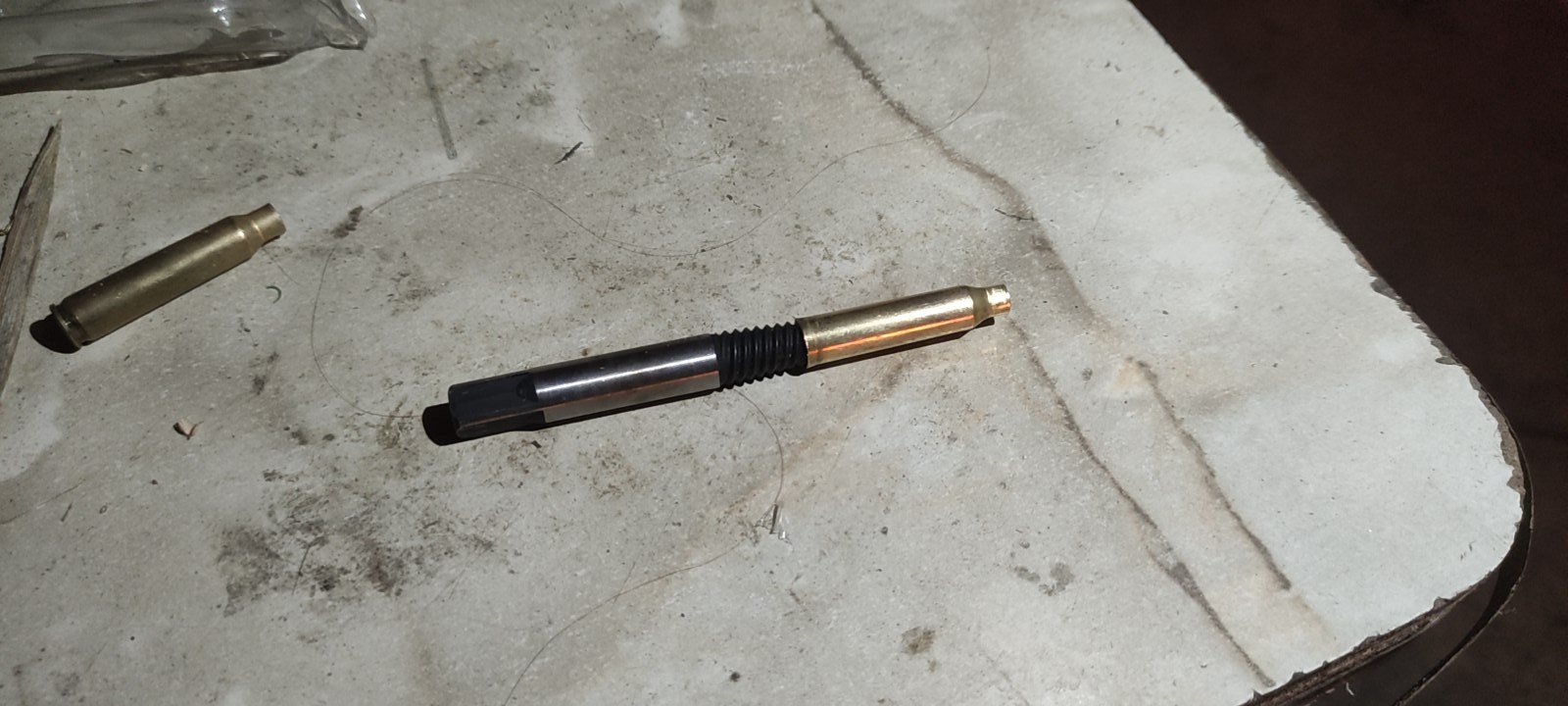

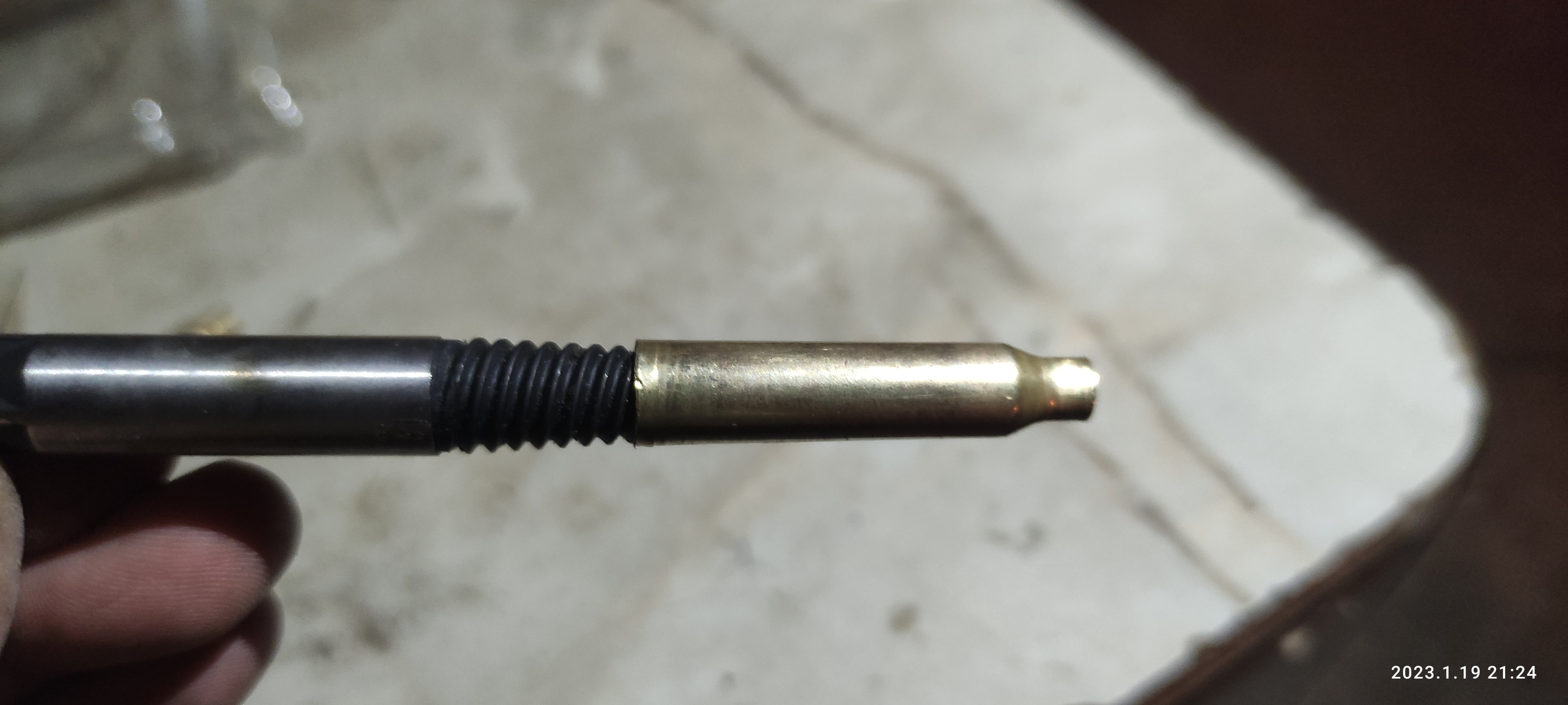

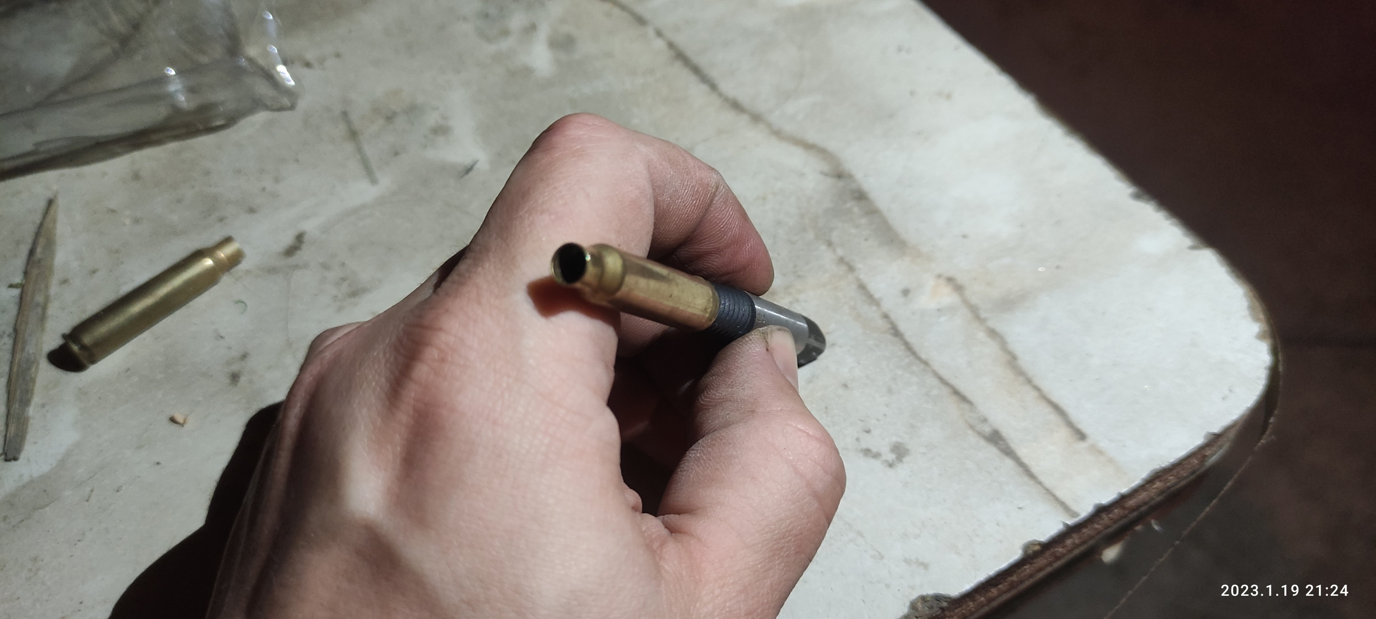

    Спробував зачепитись екстрактором і все вийшло. Гільза "засіла" не сильно.
    Але все вийшло дуже добре
    niko4art, GreyT, ДВ762 та 5 іншим подобається це.
