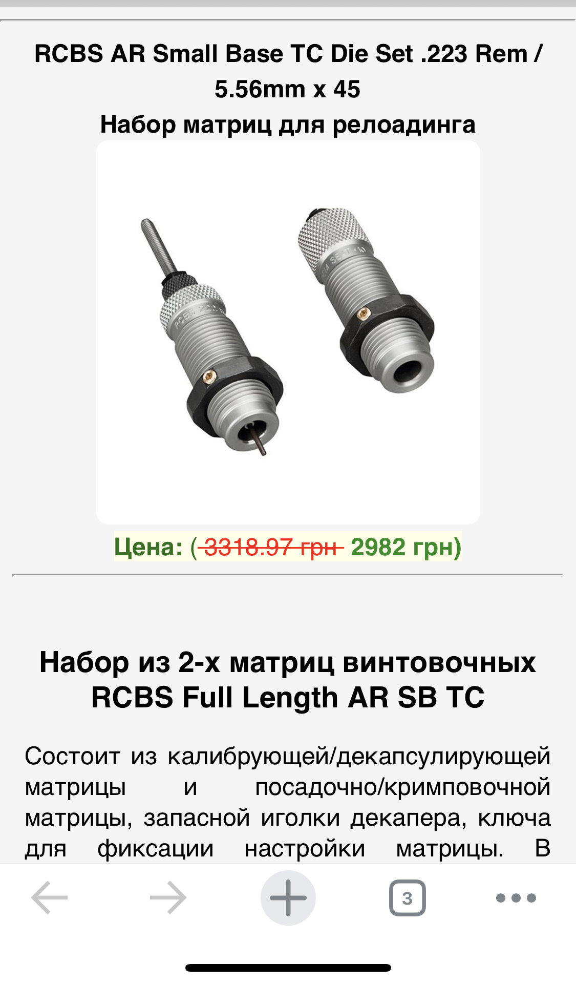

    З тих цін що я моніторив , смалбейз фул і для посадки 2900 + потрібно шеххрлдер , це + 300. 3200 за можливість працювати
    Лее комплект з крімпом і шеххолдером напевно до 2500. І вже крімп матриця є яка дає можливість крімпувати в тому числі кулі без канелюри. Це явно ТОП комплект за свої кошти.

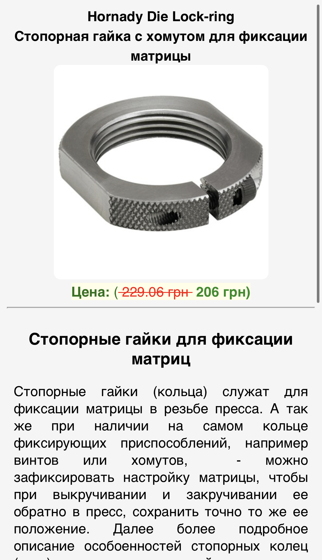

    Але великим плюсом для хорнаді є те що в них вже в комплекті кільця розрізні для фіксації. На мою думку які є самими оптимальними / кращими для настройки матриці один раз , без жодних шансів якось збити настройку . Один раз виставив , зафіксував гвинтом і все , вона не рухома.
    Ркбс імітація гужончику повний відстій , він зривається дуже легко.
    Лее кільця також інколи є проворот , хоча кращі за рахунок фіксуючого гумового кільця. Більш щільніше рухаються по матриці.
    Багато хто радить відразу ставити кільця хорнаді. Це по 300 за шт. 600 грн.
    2500 + шеххрлдер 3000 . 2800 грн ціна робочого комплекту
    Виходить що комплект самих матриць Хорнаді нам обійшовся в 1900 грн. Тому шо б кільця для комфортної роботи все одно докупили

    Ркбс смалбейз АР це і є суто матриця під арки , яка тисне горло під 2.218 і саму гільзу більш щільніше при однакових налаштуваннях довжини по плечах гільзи.

    За гайки хорнаді - абсолютно підтримую, якісна річ.
    А де ви знайшли ціну 300 грн за гайку хорнаді, це якось дорого, мені здається

    Помилився , ви праві. Гайки по 206 за шт.

    Ркбс смалбейз є два види 223 і смалбейз ар 223 / 5.56
    Ті що не ар то вони також 2500 як хорнаді

    RCBS є 4 варіанти в .223
    Нек сайз та фуллсайз 4 види:11101, 11103, 11107 і ще якийсь X який типу не тягне гільзу, повторно не треба підрізати.
    01 простий фул сайз+ проста посадочно-обжимна.
    03 фуллсайз вже йде small base. Але звичайна обжимна
    07 фуллсайз small base та обжимна матриця T/C. Цей набір вже AR-series. Я орієнтуюсь по цінам сайту виробника. 11101 ціна майже одна з 11103 , а 11107 на 17$ дорожчий

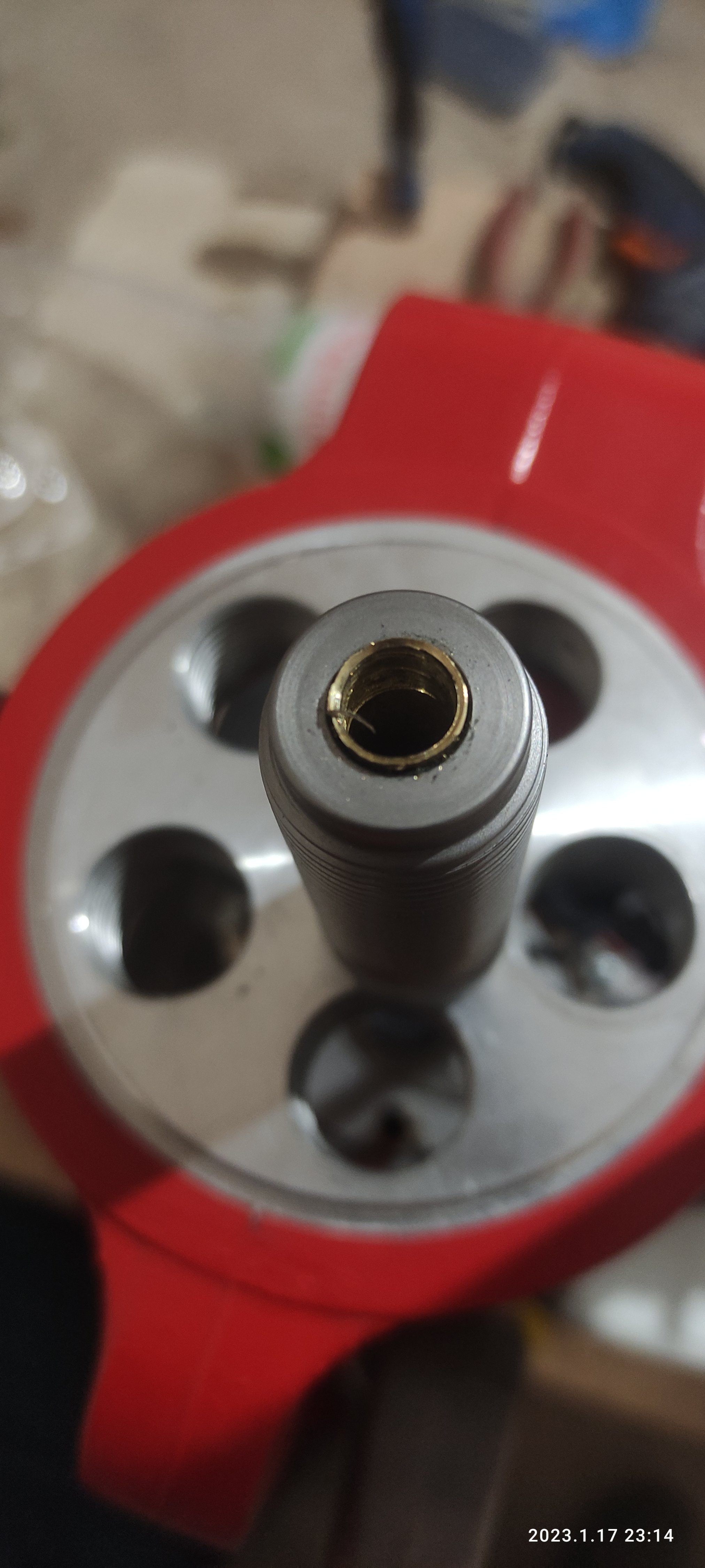

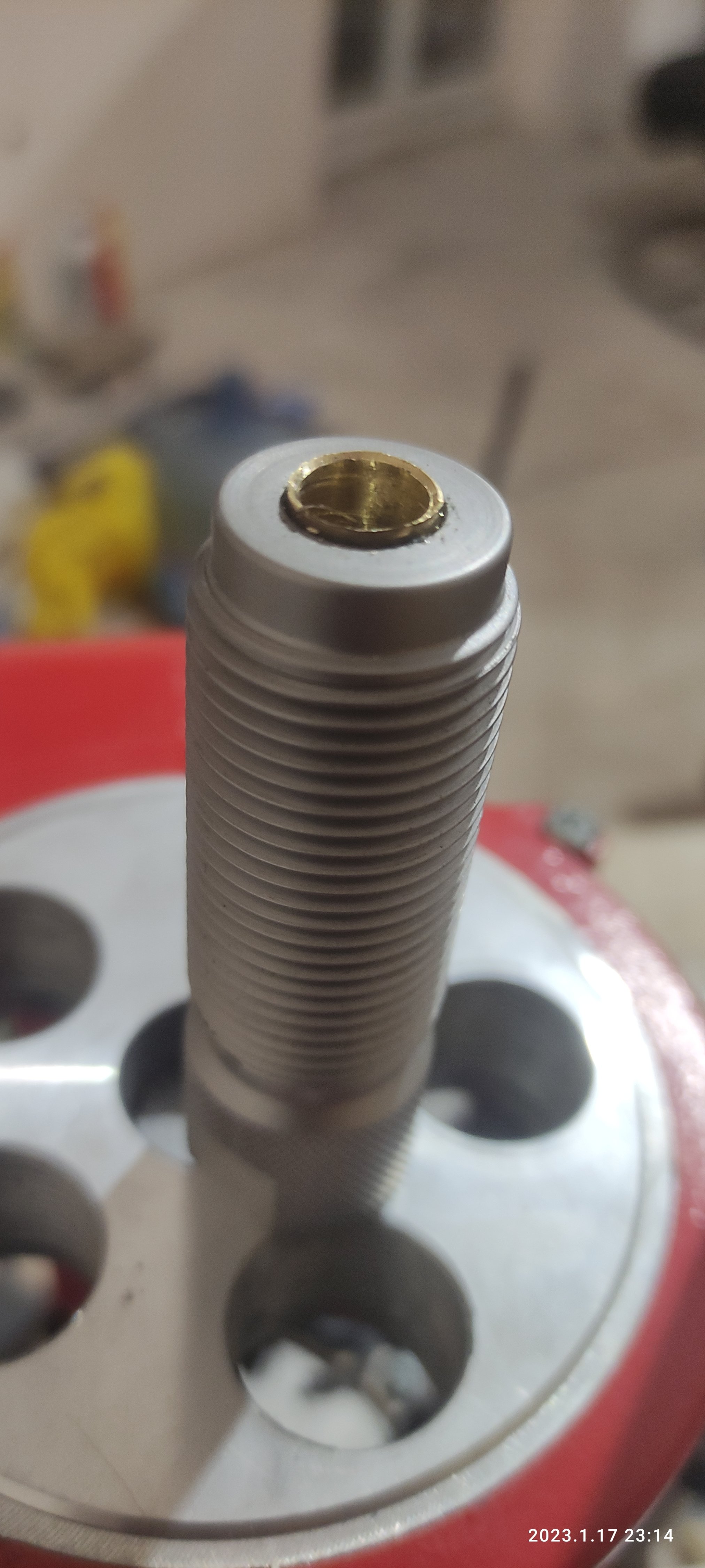

    як витягнути рештки гільзи з матриці?
  26. Maverick911
    Maverick911 Leutnant
    78
    128
    2.666
    Співчуваю вам (
    Це ви вже намагались зі сторони дульця вибивати прутком і відірвали чи так штоком в низ тягнули ?
    Пробуйте різати різьбу на гільзі дуже обережно , на фіксатор різьби вкручувати гвинт і видавлювати гільзу за допомогою лещат. Під саму матрицю підставляєте гайку. З іншою сторони вставляєте шток і обережно зводите лещата.
