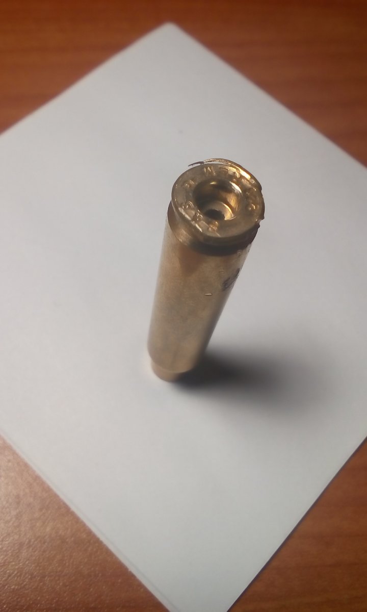

    Коллеги, так нужен орех на фуллсайзе для полуавтоматов, или нет?

    если вы свинцом собираетесь стрелять то не нужен, а если оболочкой да по железкам, то тоже не нужен, впрочем даже нужен,но не совсем)) если есть матрица универсалка для декаппинга,то не нужен. а если постоянно выкручивать и выкручивать его-то нужен))

    Мне мнится, что нужен. Тело матрицы+орех, собственно, и формуют дульце гильзы. Если при избыточной толщине стенки гильзы будут некоторые затруднения при обратном ходе штока- несмертельно. После пары-тройки циклов попустит. Особо "упрямые" гильзы можно и отбраковать ввиду их копеечной цены. Фуллсайз без ореха- это из области "танцев с бубном" в области высокоточки, и сопровождается другими танцами навроде проточки стенок и т.д. Относительно равномерный натяг для "практики" классический фуллсайз с орехом вполне себе обеспечит, а заодно и поможет отсортировать "некондицию".

    Я уже писал, что фуллсайз с орехом гильзы S&B, в части случаев невозможен физически, т.к. гильзу при обратном ходе ореха заклинивает так, что при приложении усилий, её просто вырывает из шеллхолдера.
    С Меско и GGG, таких проблем нет.

    В том-то и дело, что уже снял и отсайзил 250 гильз таким образом :)

    Странно. У меня в работе две сотни гильз S-B .308-го калибра, прошли уже циклов шесть - никаких проблем с обжимом. С гильзами S-B обычно проблемы в другом :)
    Вы этой матрицей только обжимаете - или одновременно с обжимом декапсюлируете битый капсюль ? Предположу первое; если я прав - то, возможно, вы слишком высоко подняли шток с орехом.
    Проверьте еще и сам орех. Его можно слегка полирнуть - или, если к вашей матрице такая комплектуха есть, поменять орех на карбидный.

    Только обжимаю, декапсулирую еще до чистки.
    Шток с орехом двигал вверх-вниз, но не особо помогло.
    Попробую вернуть шток, и опустить максимально низко, возможно полирну орех дополнительно.

    После того, как опустите рукоятку пресса вниз (смазанная гильза уйдет в матрицу до упора), ослабьте контргайку и вкрутите шток с орехом вниз до касания орехом дна гильзы - а потом верните назад (вверх) где-то на полсантиметра или чуть меньше.
    Величину опускания плечей замеряли ?

    Если орех высоко поднять к служению в матрице то заклинивает будет в любых калибрах. Все дело в настройке .
    Если садить пули с плоской жопой, а не с "лодкой" то надобность ореха трудно недооценить
