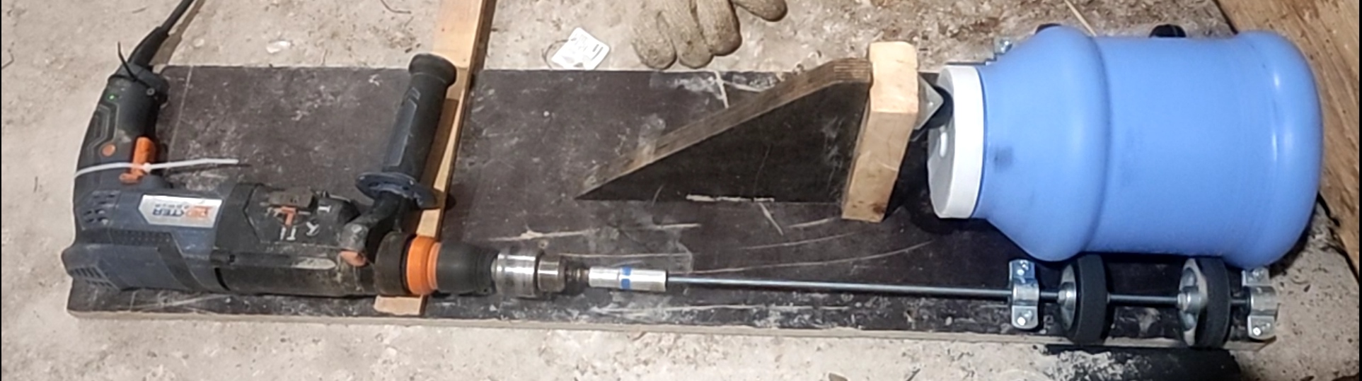

    Використовую нашвидко зібрану ротаційну мийку: пластиковий бідон на 5л з олх, 4 колеса з епіцентр+4 кронштейни для каналізаційних труб+4 підшипники дрібні, шпилька м10 1м з десяток гайок м10. Це все обертає перфоратор/шуруповерт. Фанера
    2кг металевих пінів нержавійки з олх+ хімія: засіб для миття посуду+змивач жиру з оцинковки.
    Результат задовільний.
    Спочатку пробував прямий привод від перфоратора на "барабан" - дуже швидко, не підходить. Потім через колеса опорні - значно краще.
    Також і з хімією: спочатку рідина для миття вікон, різна, просто була на хозяйстві в той момент+змивач жиру з оцинковки - результат так собі. Потім в новусі взяв рідину для миття посуду + змивач оцинковки - результат набагато кращий.
    Піни з нерж брав на олх міліметрові - краще брати дрібніші. Купив незадорого 2кг. Для них оптимально 90-100 гільз 223. Можливо це оптимально саме для розміру барабану (бідончик ) 5 л.
    Реально бюджетнл все і працює.
    Бідончик 130-150 грн.
    4 колеса 75мм по 32 грн.
    4 кронштейни труб 16-19мм по 23 грн.
    4 гвинта м8 кріплення кронштейнів по 9 грн.
    4 підшипники Двн=8мм, Дзовн 22мм по 20 грн.
    Шпилька м8 80 грн.
    10 гайки м8 30 грн.
    Піни 350 грн.
    150+84×4+80+30+350 ~ 950 грн + миючий засіб ~350 грн.
