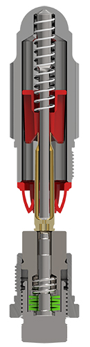

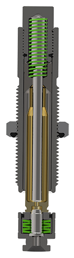

  7. Slash_19
    Slash_19 Stabsgefreiter
    246
    Київ
    Свейджер матриця Lee Ram Swage для звичайного пресу має один і той самий шток:
    "Push rod for product Lee Ram Swage (Code = 91617) and Automatic Case Processing Press (Code = 91610)."
    Як і в APP swage kit. По суті одне і теж, просто на АРР все значно швидше відбувається. І для останнього є в якості окремої деталі SWAGE PUNCH.

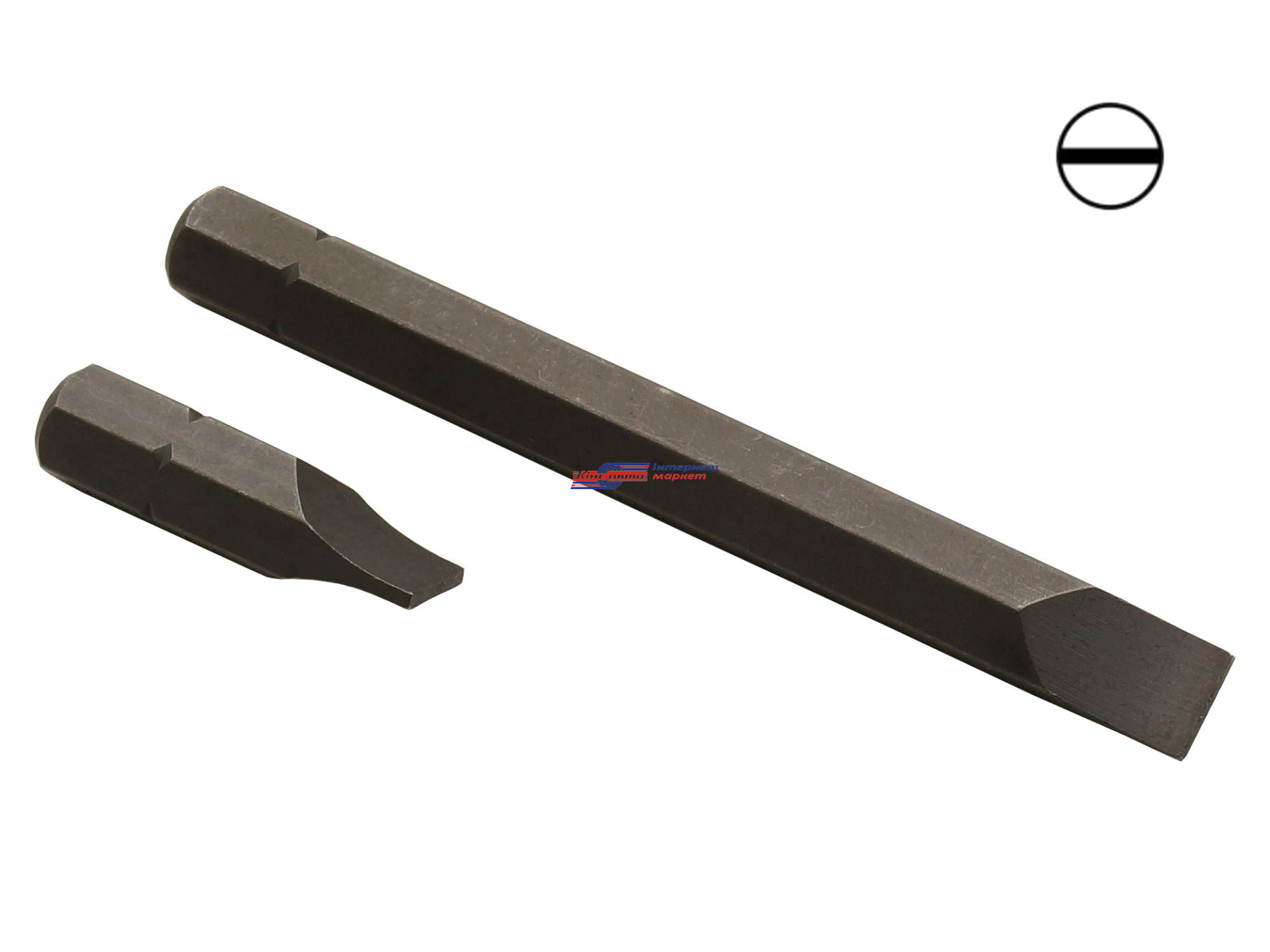

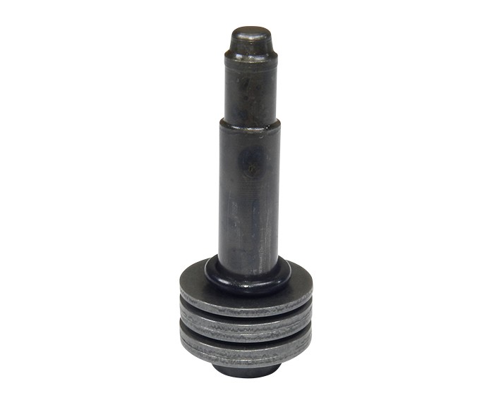

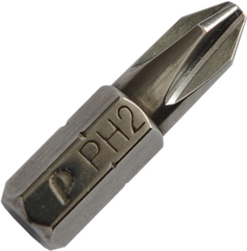

  12. Yuber
    Yuber Leutnant
    6.288
    г.Днепр
    А можна більш детально про це, бажано на конкретних прикладах, для тих, у кого голова вже не дуже варить?
    Це щось на кшталт того, що пропонував камрад StrelokPS?

  15. Maverick911
    Maverick911 Leutnant
    78
    128
    2.666
    З бітами схема робоча , хоча потрібно контролювати повторюваність , в одну а не зайде нормально , потрібно проганяти заново.
    Свейджер матриця знімає крім за одне натискання. Розмір розвальцовки крімпу контролюєте самі. Ціна матриці такої це копійки . Краще один раз її купити , чим кожен раз ходити з червоним пьятном на долоні від втискання сотні гільз.
    Yuber, trainee та Slash_19 подобається це.
  16. Slash_19
    246
    Київ
    +1.
    в брошурці до АРР свейдж кіт вказано опустити ручку пресу до упору, потім підвести нижній штіфт поки він не впреться в верхній штіфт і на 1/2 відкрутити нижній. і всі гільзи проганяти опускаючи ричаг пресу до упора - для повторюваності всіх гільз в один розмір.
    на всіх гільзах крім ggg це легко, майже без зусиль. а от на ЖЖЖ треба тиснути досить сильно. зате потім капсюль стає рівненько від руки.
    в чому + свейджера перед рештою способів - метал донця гільзи не зрізається.
    Yuber та trainee подобається це.
