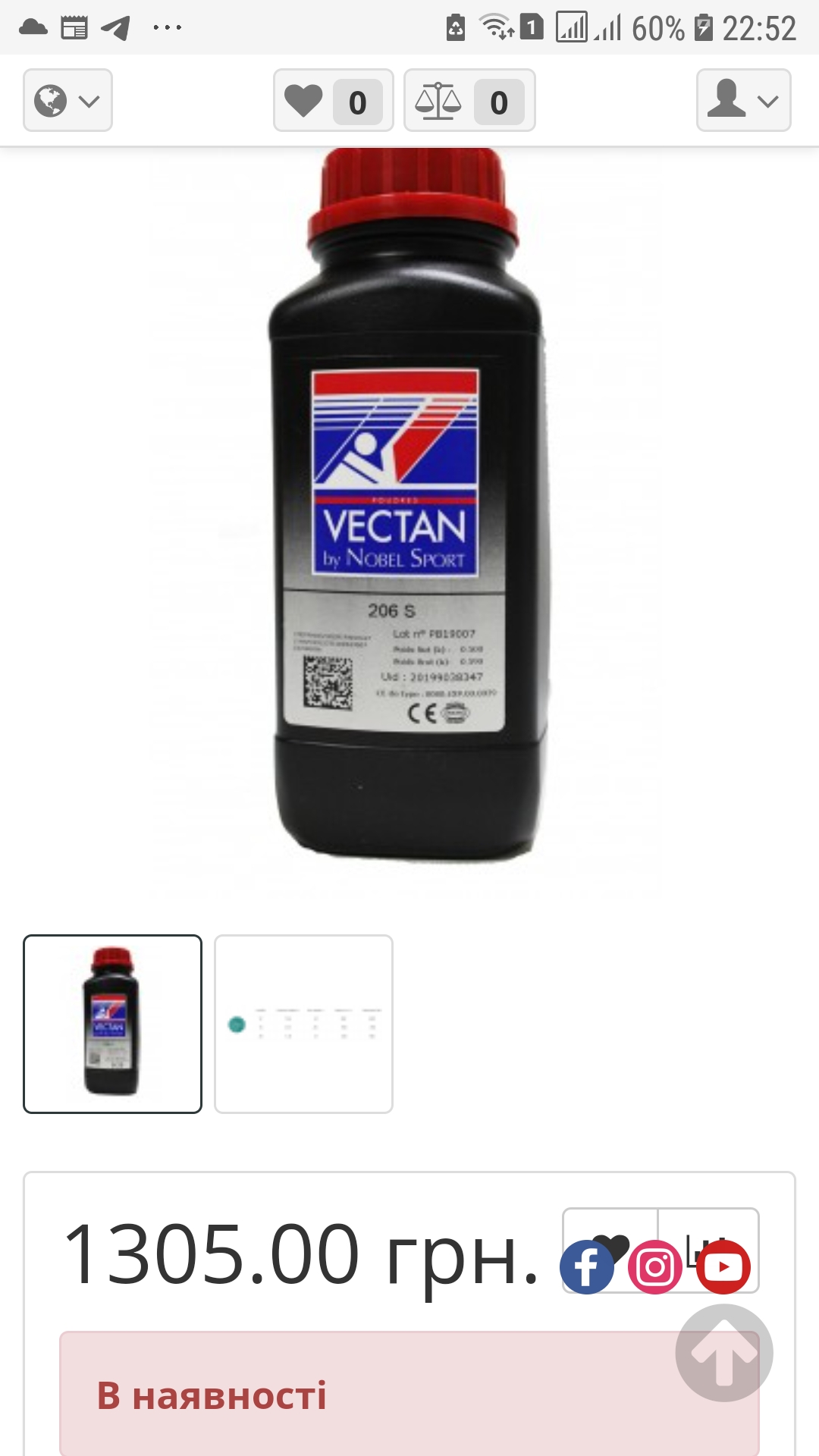

    Да, с 900 я погорячился. Нет его в наличии уже. Есть по 1305 в Хантере. Но это все равно более, чем в 2 раза дешевле, в сравнении с винтовочными порохами:

    2 недели назад брал ловец под 223 по 1950 грн за банку так что и в 2 раза вы погорячились но и даже если в 2 раза то никакие 30 долларов нестоят вашего здоровья да и оружие стоит не 3 копейки

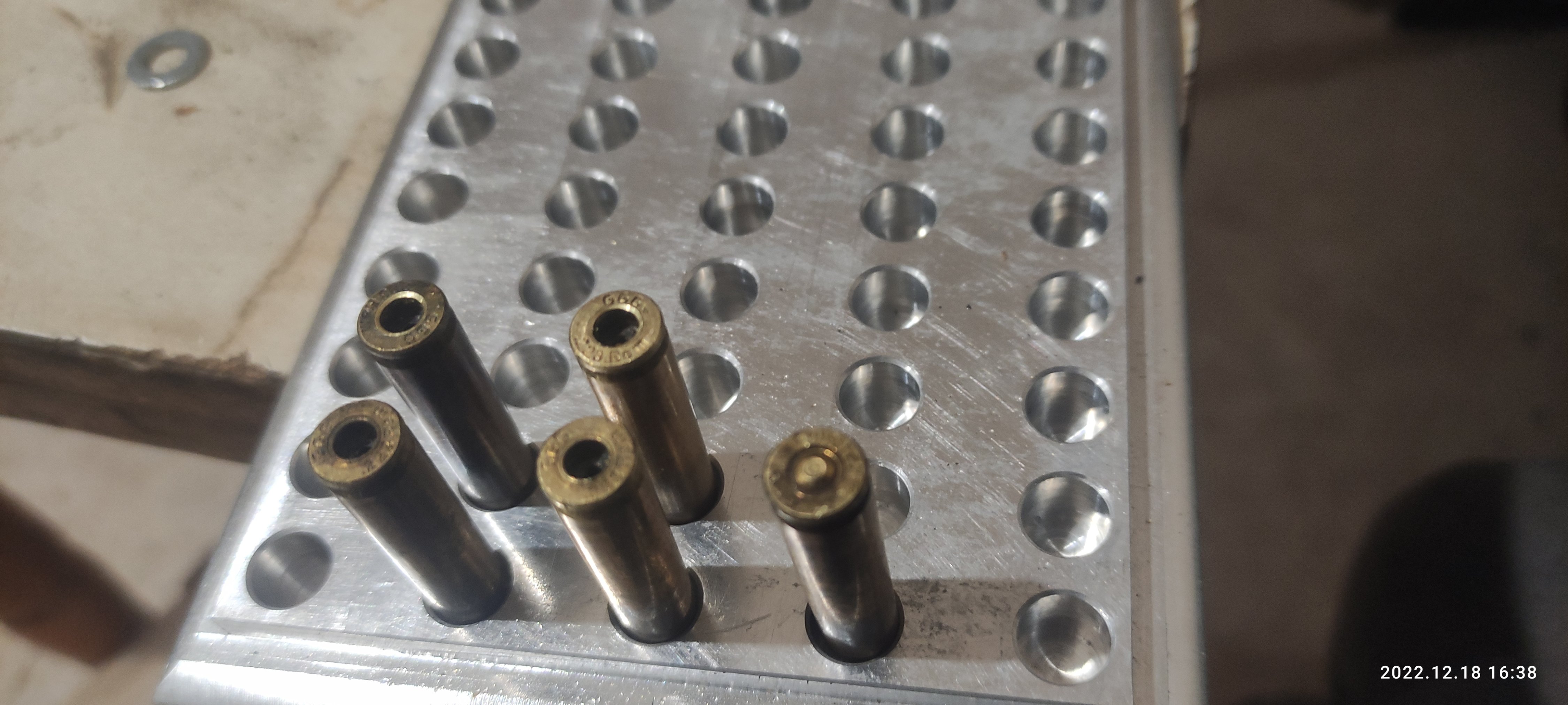

    Таки да. Большие тесты уже на бумаге. Теперь нужно время все это на компе в таблицу снести. Информации очень много. 23 типа пуль,на каждую пулю по 5 типов порохов. По 5 собранных патронов на каждый тест. Ещё отсутствие света вносило свои коррективы. В принципе рабочую таблицу могу выложить в соответствующую тему,чтобы не быть пустословным.

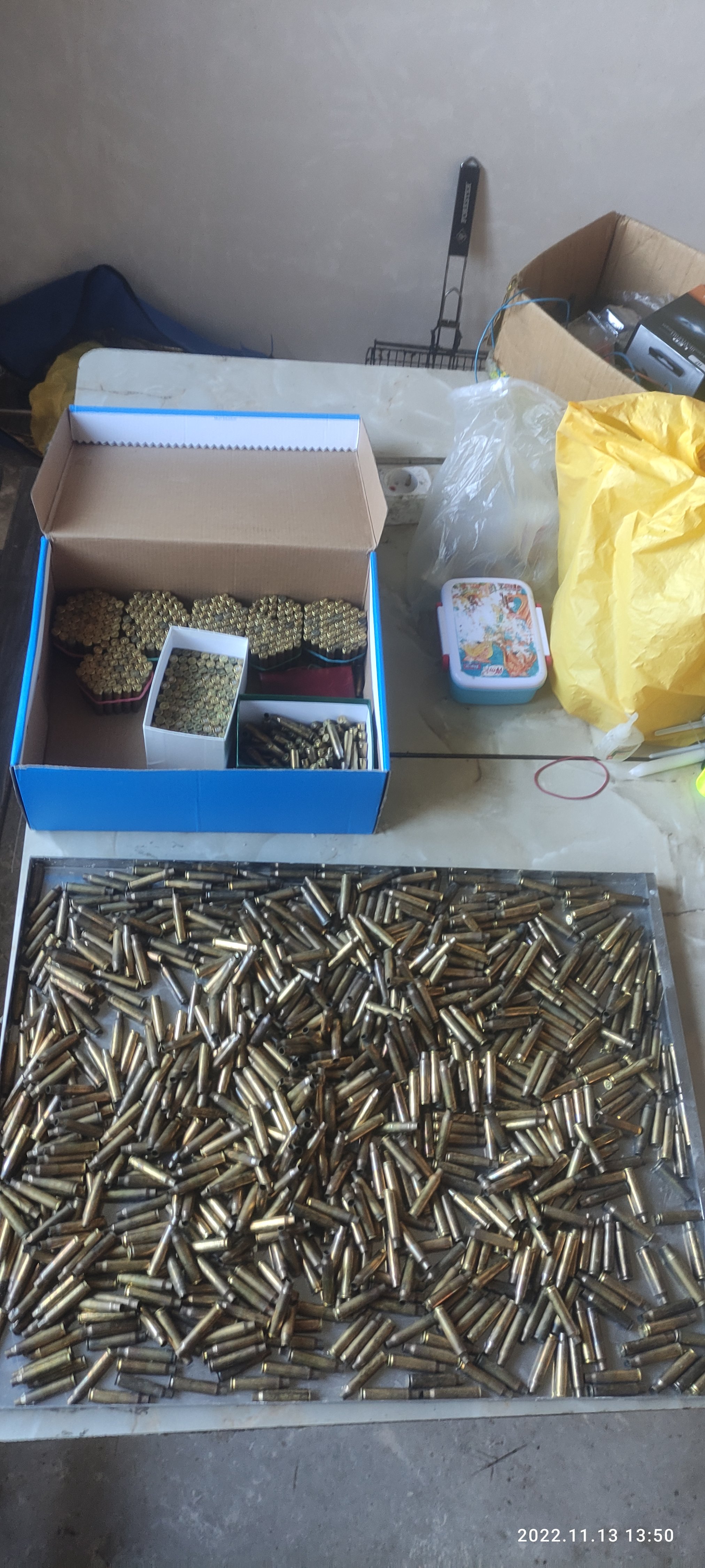

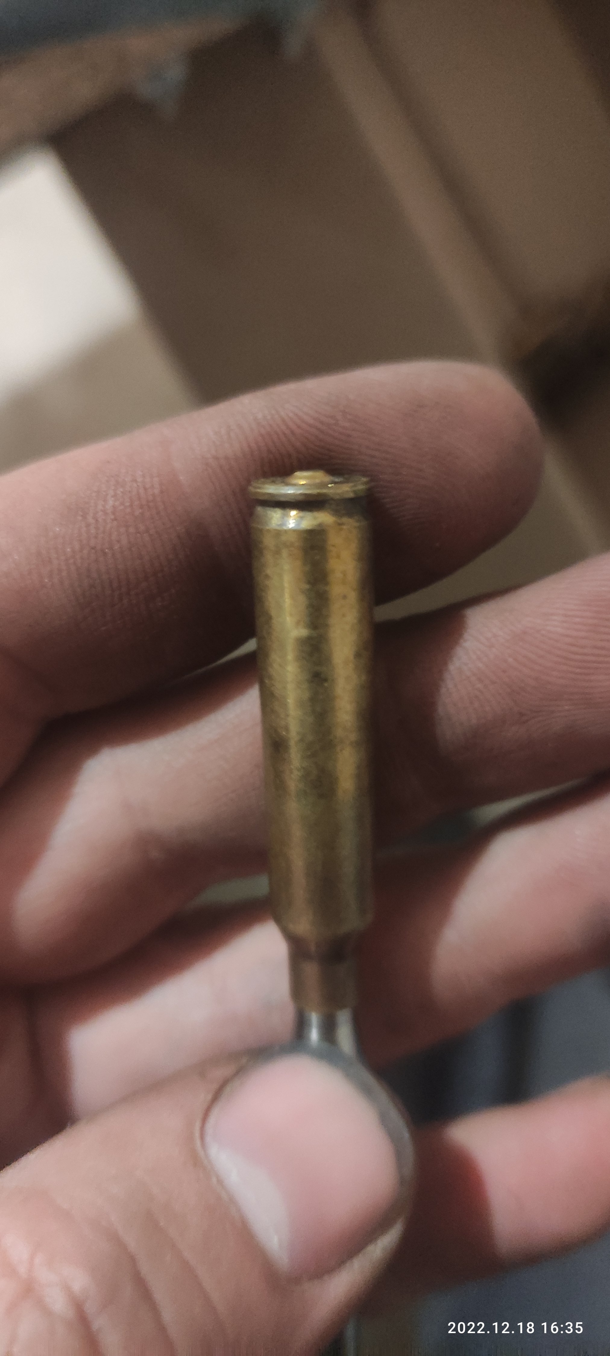

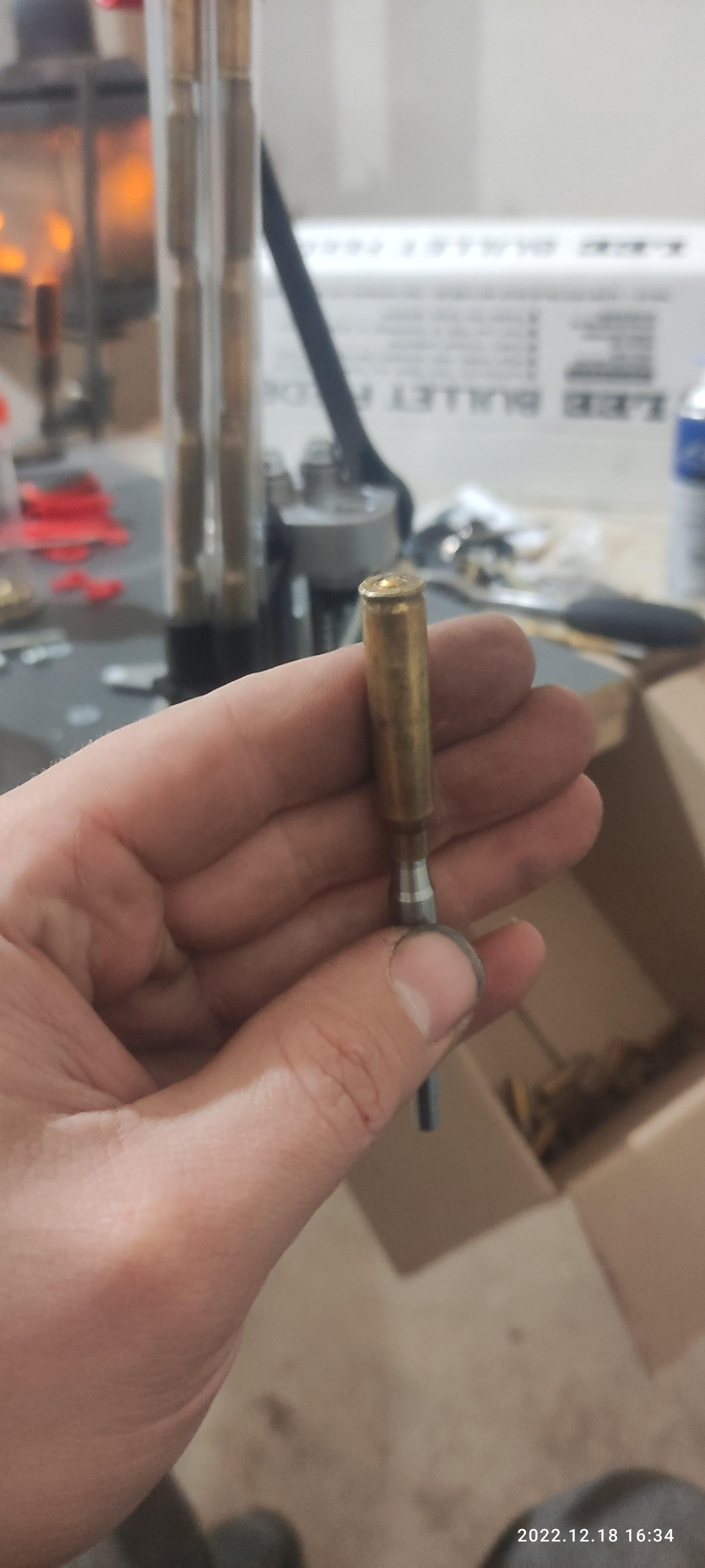

    На АРР почав декапсулювати GGG - зломав голку на декапсуляторі. Капсуль реально вигнуло, але з капсульного гнізда не вийшов. Ну то таке, виявляється це не рідкість.
    Прочитавши тему, на той. Момент перші 30 сторінок зрозумів, що потрібен swager для обробки капсюльного гнізда. Реально корисна і робоча річ. Не дивлячись на гільзу, а вони подаються з кейсфідера автоматом - по силі стискання можна сказати яка це гільза. ggg в цьому плані вимагає зусиль та натхнення, та ще раз зусиль.

    1. гільза ggg, s&b, sts тощо - всі майже однієї якості, відмінність в товщині стінок, а отже і в подовженні в процесі їх повторного використання. в ggg капсюльний крімп і його потрібно обовзяково зняти.
    1.1. чистка гільз: в уксусі, тумблер на суху, ротаційна мийка з фейрі та голками нержавійки, в пральніймашині в носку (або в двох). головне мити після декапсуляції. а хтось радить взагалі не морочитись а витрусити з гільз землю і можна відразу в фулсайзматрицю і потому.
    1.2. обладнання кожен обирає по бюджету. для себе визначився Лоадмастер+АРР, чомусь візуально сподобався: якась магія в процесінгових пресах. цяцька одним словом.
    1.3. Змазка. БАГАТО ЗМАЗКИ. бо виколупувати гільзу з матриці, а такий досвід вже отримав, - досить непривабливе заняття.
    1.4. сортування гільз. + підрізка при необхідності.
    1.5. крімп не обовзяковий, але на закордонних ресурсах більшість приділяють цьомму етапу багато уваги. треба спробувати ли факторі крімп та рцбс TC. можливо тоді зможу сам щось сказати.
