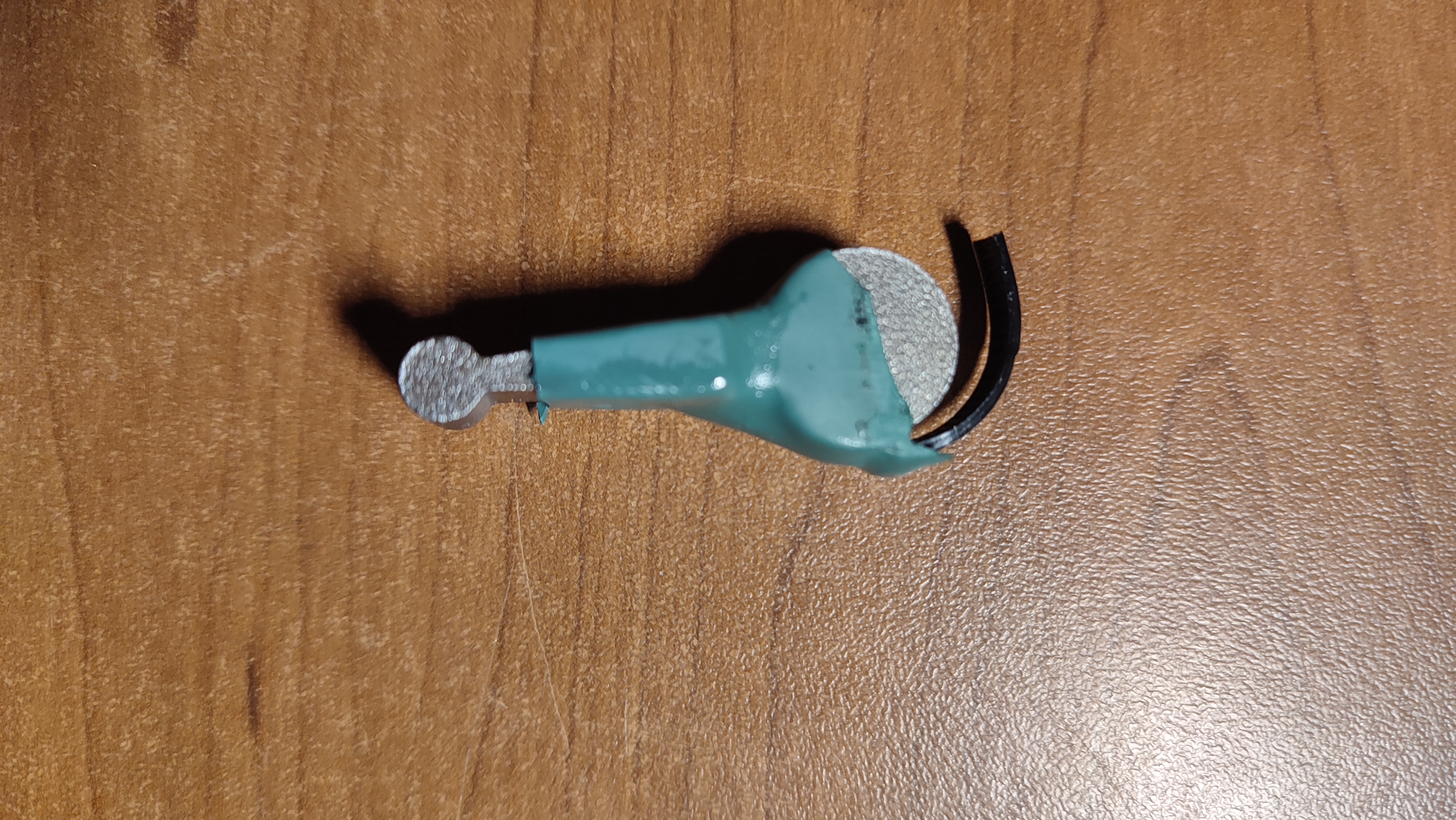

    Про капсулятор.
    Додаю фото)))
    Dacenko-80 подобається це.

    помогло? Дотискає повністю?

    Н
    Є, це він таким став)))
    Трошки колхоз тюнінгу))
    І все работає..)))
    Головне лубрікант)))) хороший
    Dacenko-80 та ДВ762 подобається це.

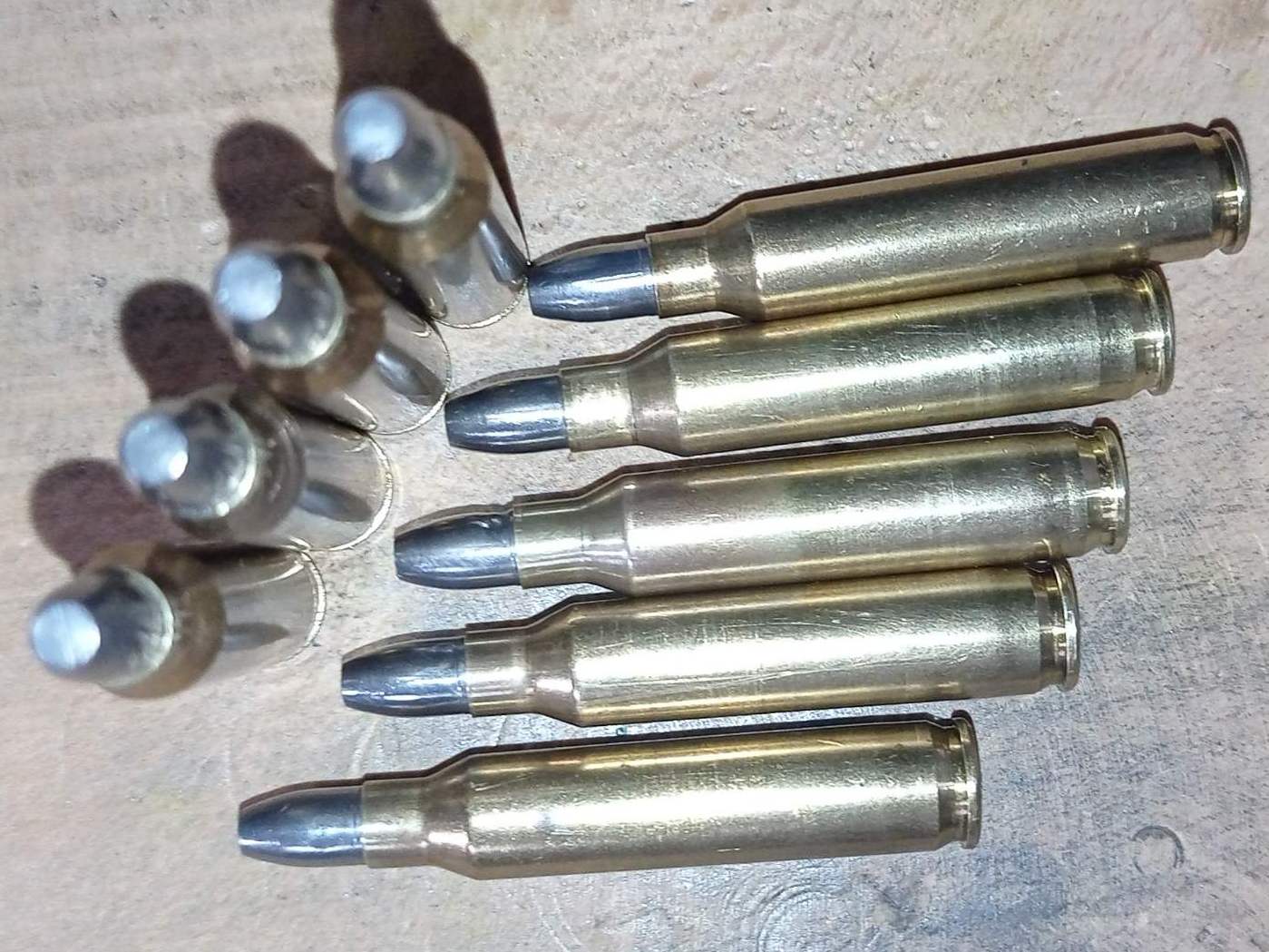

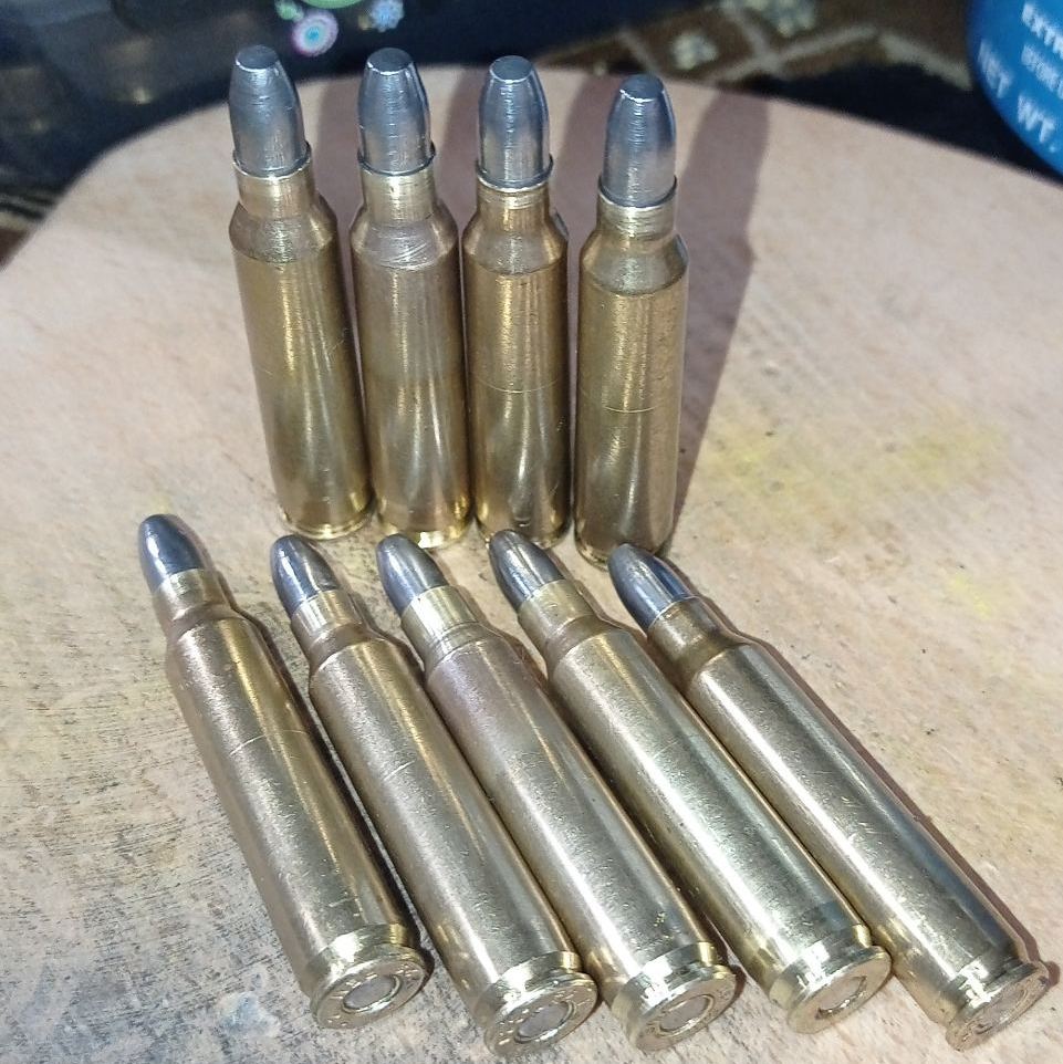

    Небольшой фото-коллаж - как выглядят готовые патроны калибра 223rem с моими свинцовыми пулями весом 55 грейн :
    Broker_biker та Yuber подобається це.

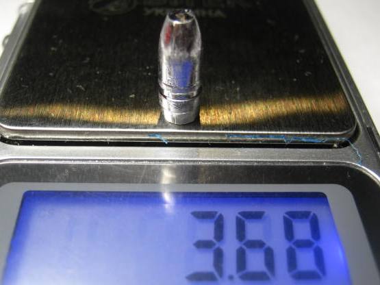

    3,68г это из какого сплава пули?

    3,68 из обычного мягкого сплава, из твердого вес 3,55

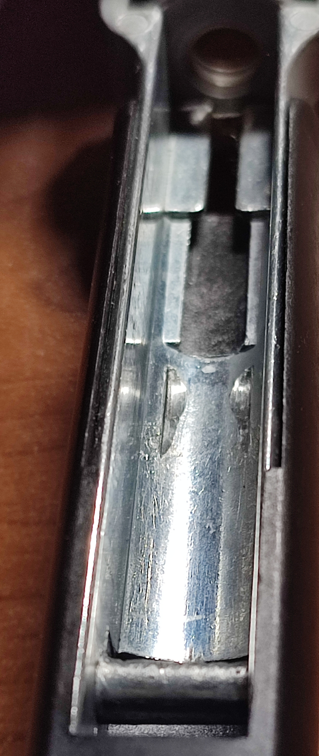

    Можливо неправильно капсульний отвір підготували, в мене теж на початку таке бувало
