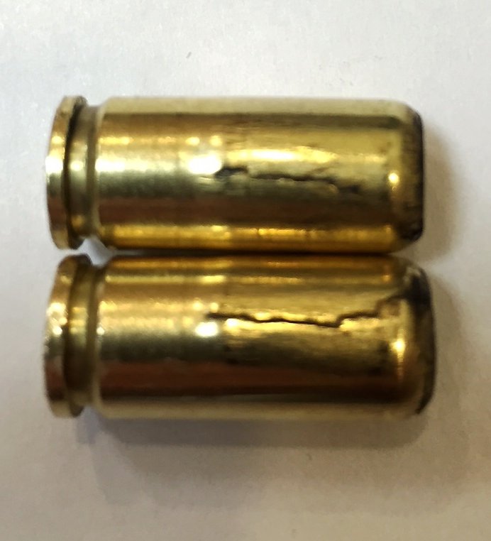

  6. Broker_biker
    Broker_biker Obergefreiter
    126
    Київ
    Вирве капсюль. Або репне вздовж. Одне із 2х..
    Іноді лопає поперек))
    Yuber подобається це.
  7. Broker_biker
    126
    Київ
    Отак буде))))
    Dacenko-80 та Yuber подобається це.
  8. Yuber
    Yuber Leutnant
    6.288
    г.Днепр
    Це 9-ка так репнула???o_O
    До ж Ви в неї напхали такого жахливого?
  9. Unnamed Player
    Unnamed Player General-major
    34
    55
    8.742
    Вони не живуть довго, може по першому пострілу таке бути, навіть на слабкому заряді.
    gumovik, ДВ762 та 50_Reichsmark подобається це.

    Ага, гільза. Нічого, гільза не моя, то для прикладу. Там по типу було 70 Джоулів напхано) Народ захотів експериментів)

  18. Unnamed Player
    34
    55
    8.742
    Так, про 9РА, які на фото.
